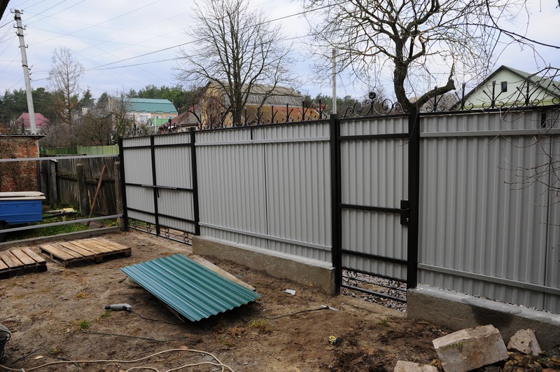

КОРН Опубліковано: 6 листопада 2013 Автор Поділитись Опубліковано: 6 листопада 2013 Погрунтовал забор. С учетом сегодняшней погоды, это успех. 2 Посилання на коментар Поділитися на інших сайтах More sharing options...

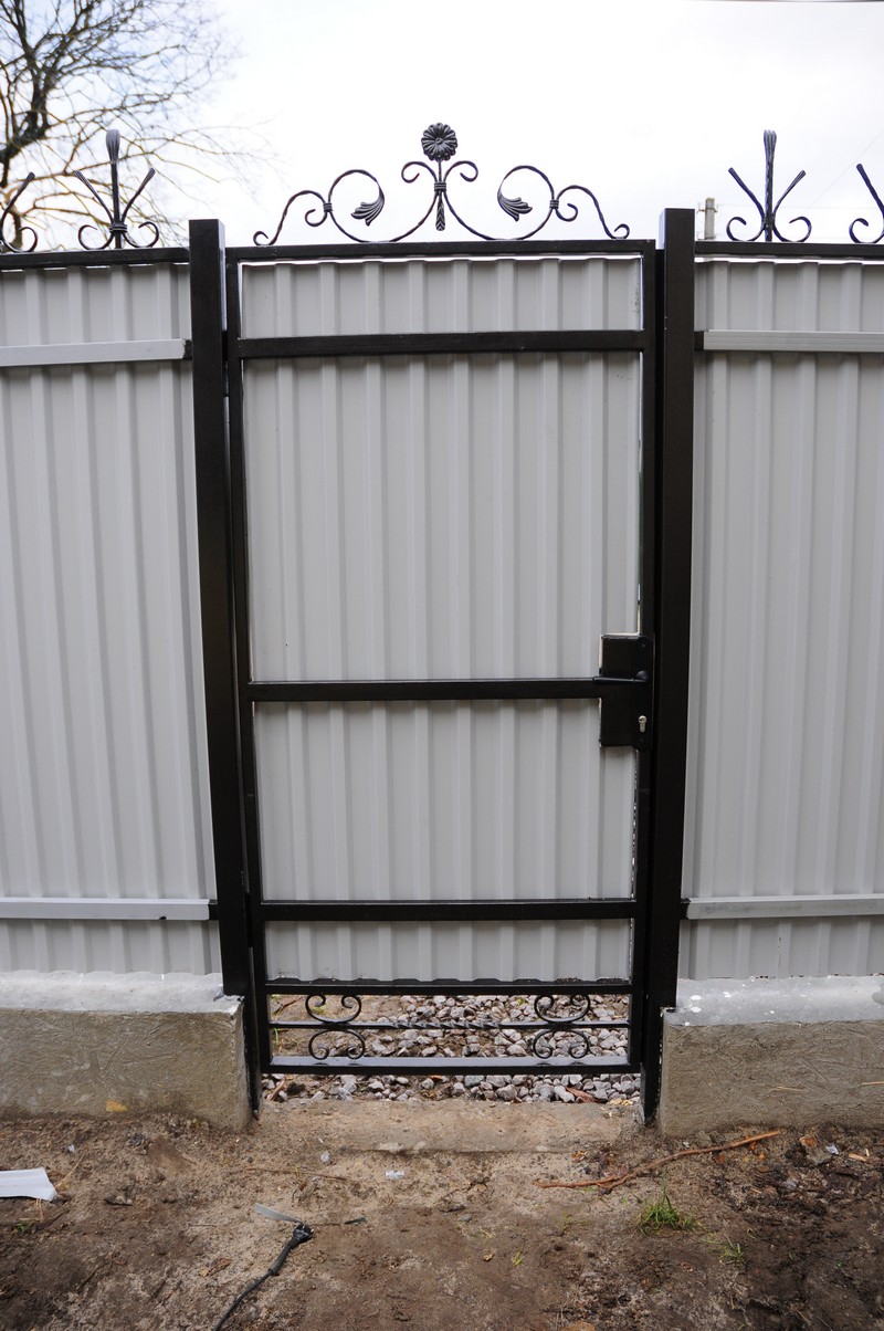

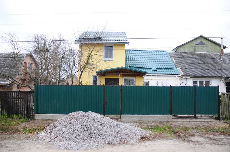

КОРН Опубліковано: 7 листопада 2013 Автор Поділитись Опубліковано: 7 листопада 2013 Поздравьте нас, мы озаборились!!! Забор дался нелегко. В этом году было много всякого. И плитка, и мебель, и кухня, немного сантехники. Но все они померкли и забылись на фоне забора. Вышло так, что не одних моих рук дело. Половина - заслуга Игорехи, который еще полтора года назад консультировал меня по материалам и конструктиву, а в этом году дал опалубку, много ценных советов и выпрямил раму ворот, с которой я бодался больше недели. Спасибо! 6 Посилання на коментар Поділитися на інших сайтах More sharing options...
