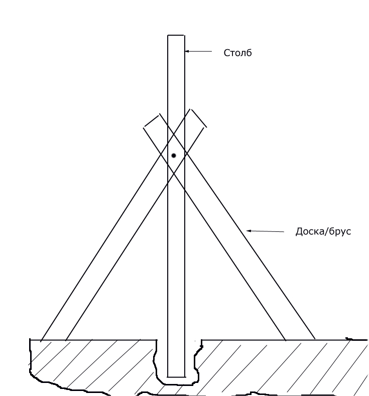

Владимир В. Опубліковано: 17 жовтня 2013 Поділитись Опубліковано: 17 жовтня 2013 ... А как лучше сделать опалубку и зафиксировать в ней столбы, чтобы в процессе не сдвинулись. Делал так...., а доски можно вкопать ... : 1 Посилання на коментар Поділитися на інших сайтах More sharing options...

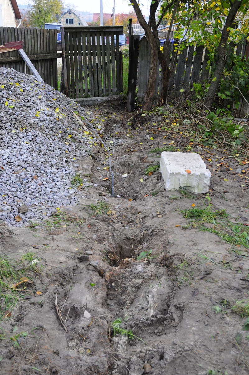

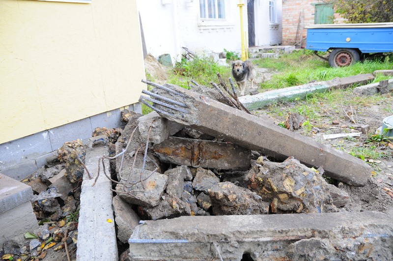

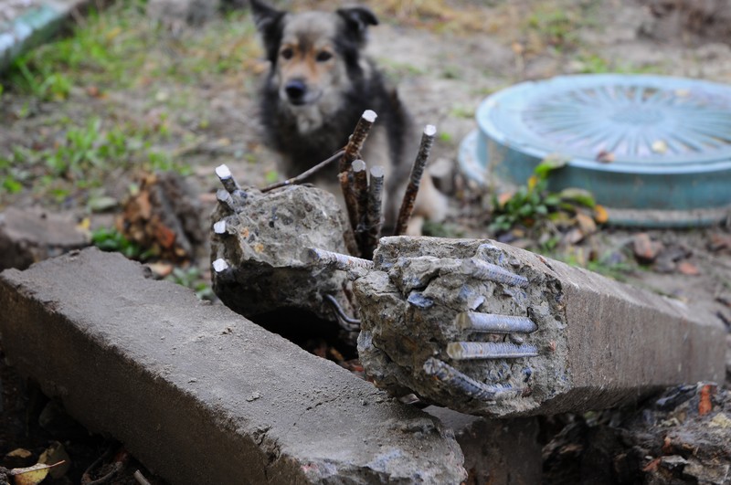

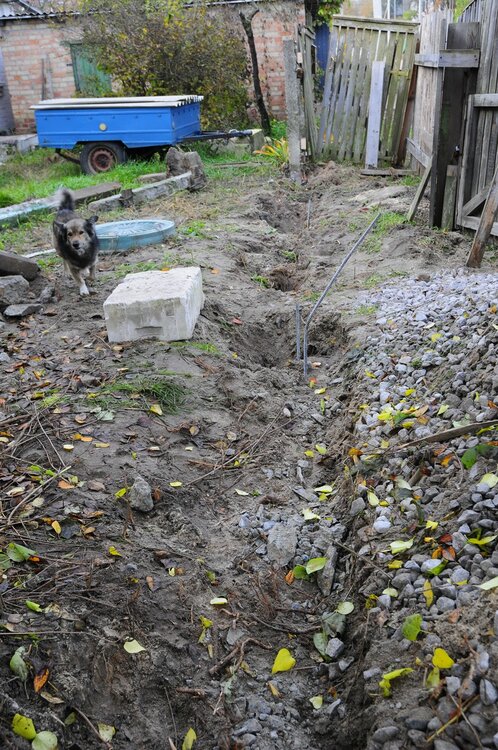

КОРН Опубліковано: 18 жовтня 2013 Автор Поділитись Опубліковано: 18 жовтня 2013 За вчера демонтировал старый забор Часть далась легко, другая половина наоборот. Восемь прутов 12ки - это как у меня в фундаменте дома! И еще хреново вынимать обрубки бетонных столбиков, которые остались в земле. Но уже все. Впереди - созидание. Траншея, каркас, опалубка. Посилання на коментар Поділитися на інших сайтах More sharing options...

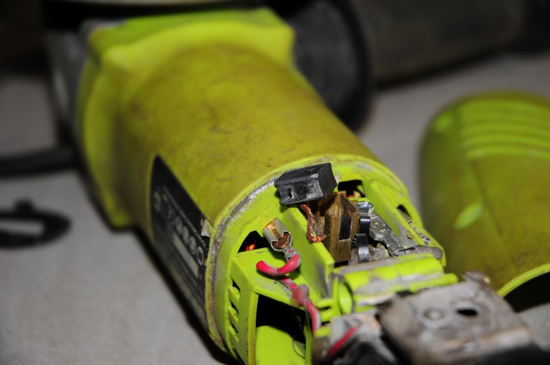

КОРН Опубліковано: 18 жовтня 2013 Автор Поділитись Опубліковано: 18 жовтня 2013 На четвертый год эксплуатации болгарки у нее появился глюк. Она стала сама выключаться при переворачивании. Если встряхнуть - включается. Заподозрил сначала щетки. Открыл, посмотрел. Явных дефектов не обнаружил. Очень хотелось бы вернуть ее к работе. Уж очень она мне нравится. Но постоянные отключения действуют на нервы Посмотрите, плиз, нормально ли выглядят щетки. Пробовал подложить под пружинки бумагу, чтобы они сильнее придавили щетки - не помогло. Подкладывал я естественно со стороны корпуса, а не щеток. Или это не естественно? Посилання на коментар Поділитися на інших сайтах More sharing options...
Игореха Опубліковано: 18 жовтня 2013 Поділитись Опубліковано: 18 жовтня 2013 На четвертый год эксплуатации болгарки у нее появился глюк. Она стала сама выключаться при переворачивании. Если встряхнуть - включается. Заподозрил сначала щетки. Открыл, посмотрел. Явных дефектов не обнаружил. Очень хотелось бы вернуть ее к работе. Уж очень она мне нравится. Но постоянные отключения действуют на нервы Посмотрите, плиз, нормально ли выглядят щетки. Пробовал подложить под пружинки бумагу, чтобы они сильнее придавили щетки - не помогло. Подкладывал я естественно со стороны корпуса, а не щеток. Или это не естественно? Ну вроде еще не стерты, судя по фото. Тогда на входе сетевого шнура в корпус, укороти его на 15см, и прикрути снова. ;) 1 Посилання на коментар Поділитися на інших сайтах More sharing options...
КОРН Опубліковано: 18 жовтня 2013 Автор Поділитись Опубліковано: 18 жовтня 2013 Ну вроде еще не стерты, судя по фото. Тогда на входе сетевого шнура в корпус, укороти его на 15см, и прикрути снова. ;) It's alive! Как круто я ступил Посилання на коментар Поділитися на інших сайтах More sharing options...
