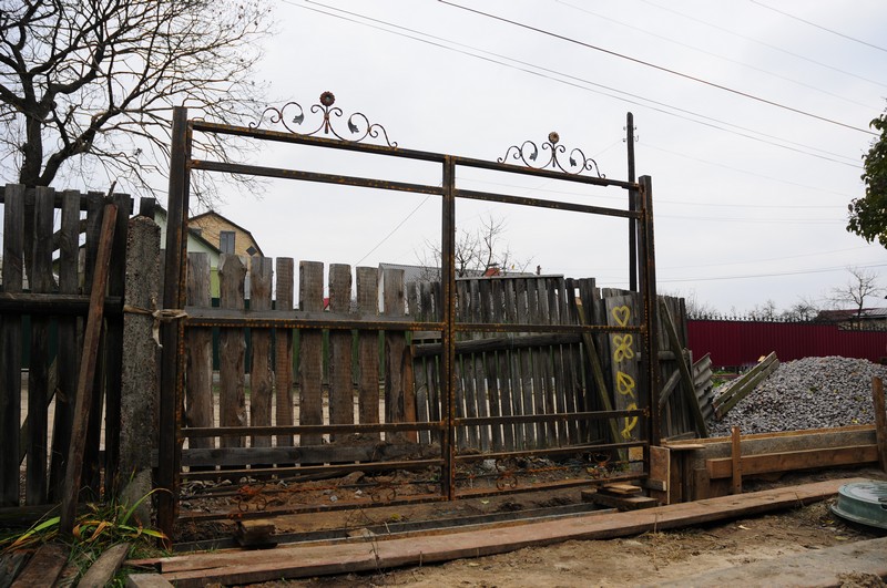

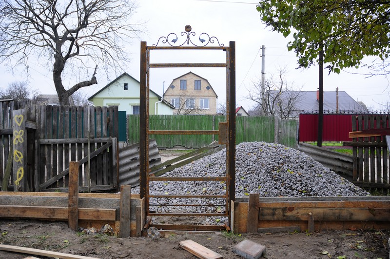

И ворота и калитка получились пропеллерами...
Равняется легко, руками, с упорами в "нужных" местах ... "Поговорить" с ними
и .... рядом поставить большой кувалдометр, чтобы и ворота и калитка видели "перспективу" в случае "несговорчивости" ..... :):D
Я так не умею. Не знаю где нужно накладывать, чтоб выровнять. Когда лежали выглядели ровно. Сначала зальюсь, потом отпущу оттяжки и буду смотреть.
Когда тебе Киркорова занести?
Принцип один. Стягивает в ту сторону, куда ведешь сварочный шов.
Либо металл стягивается с той стороны, где место сварки.
Остальное - несложный, пространственный геометрический расчет :)

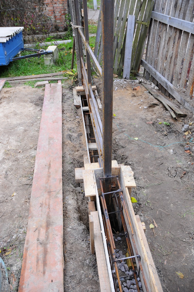

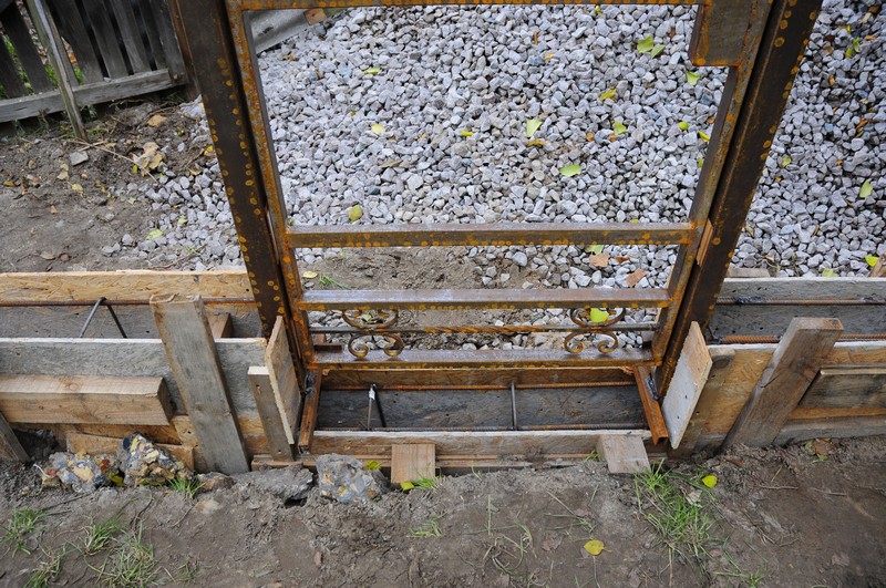

Вчера залился
Заливка продолжалась с пол деятого утра до пол седьмого вечера. Отвык я от монолитных работ, разнежился.
Так выглядело все перед заливкой:

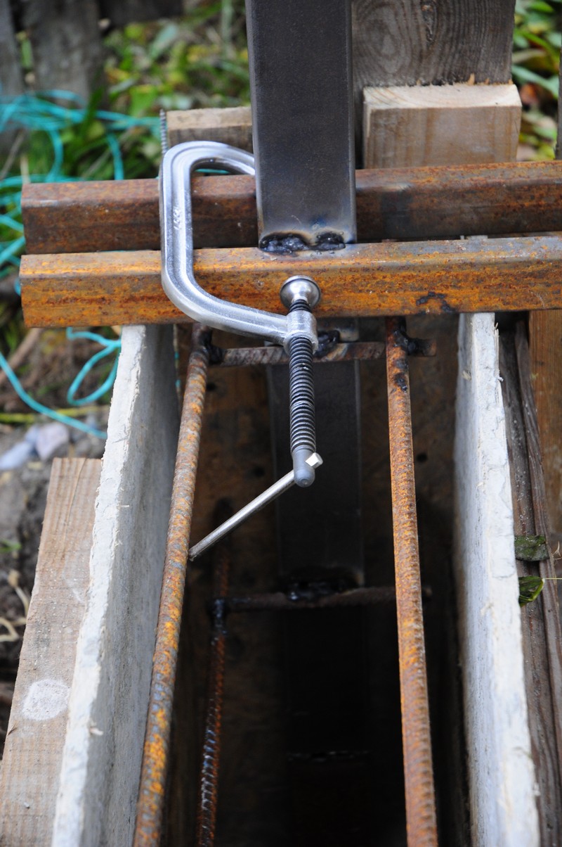

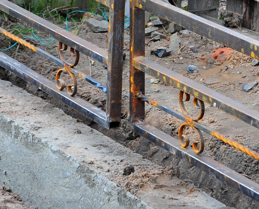

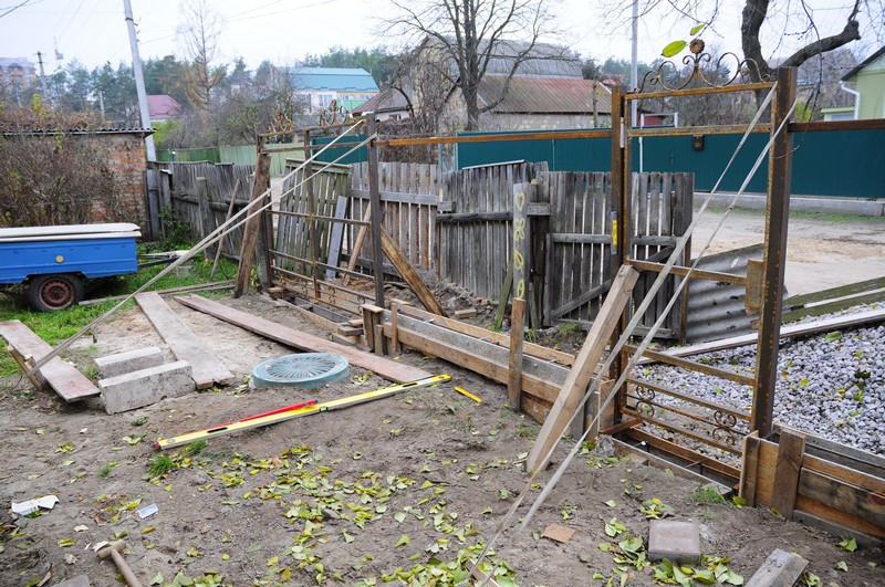

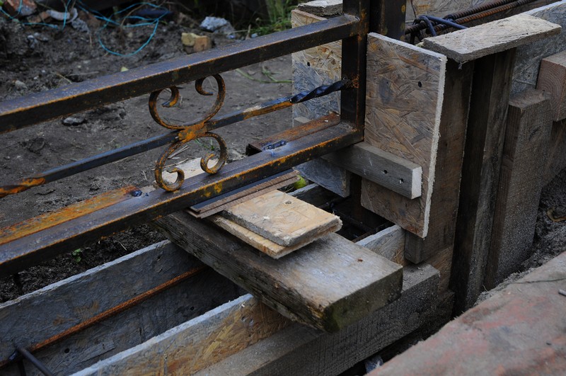

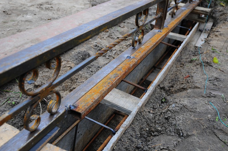

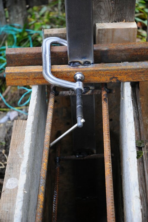

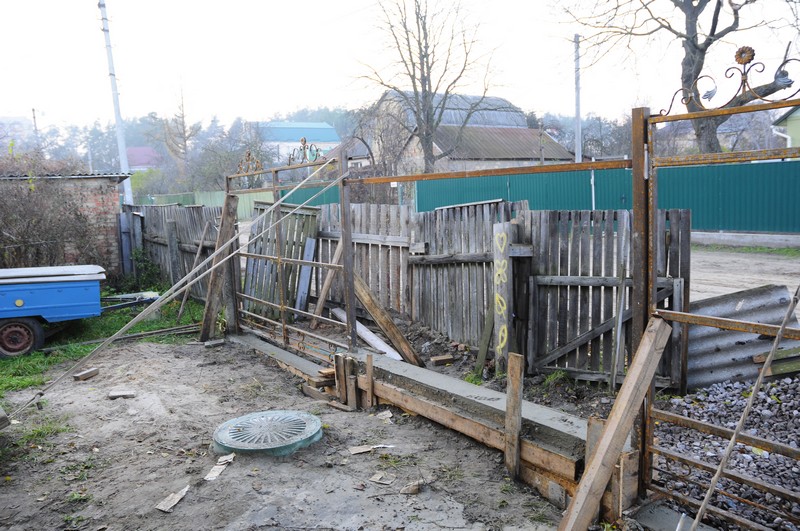

Тактика была следующая. Сварить рамы калитки и ворот, обеспечить зазоры с помощью спейсеров и сварить рамы со столбами и секции ворот между собой, на столбы наварить якоря для бетона и чтобы привариваться к арматурному каркасу, на уровне опалубки наварить опоры, чтобы столбы не садились глубже, чем это требуется; столбы заглублены в грунт на 70 см, вместе с цоколем - 1 м; в пролетах ворот и калитки связующая балка проходит ниже уровня грунта, в остальных местах - от нуля, т.е. фактически это ростверк; Балка имеет сечение 300х200, арматурный каркас 150х250 (брал в эпике готовые хомуты по 5 грн/шт); установить ворта, калитку и столбы в опалубку, приварить их к АК и зафиксировать по уровню оттяжками и подкосами; приварить одну горизонтальную затяжку между столбами по всему периметру; заливка. пока я на этом этапе

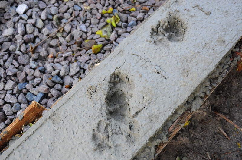

Фотки после. Звери потоптались по свежезалитому бетону. Пришлось на следующий день замазать сверху еще раствором и накрыть от греха подальше.
Бетон заметно сел. Произошло это от того, что заливался он в неутрамбованную траншею. Сначала мы выкопали слишком много, а потом закидывали назад. Это ошибка номер раз. Два - там где будут открываться створки ворот и калитки бетонный цоколь будет их ограничивать. Надо будет спилить углы. Три - слишком высокий забор, бьет по мозгам.

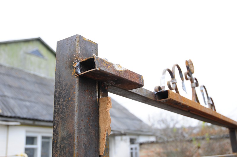

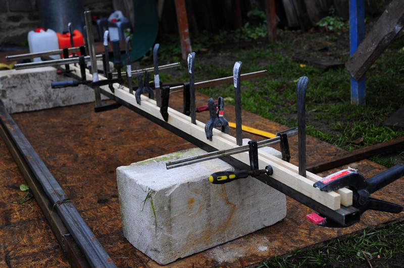

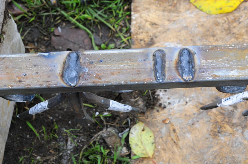

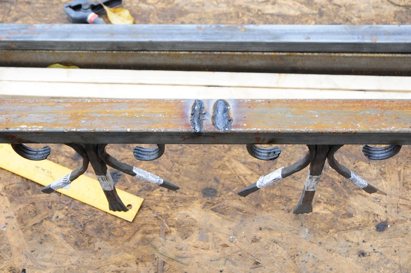

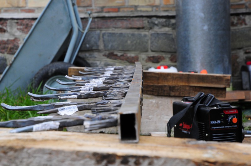

То, как сваркой можно гнуть металл я сегодня испытал лично. Мне нужно было наварить кованные элементы на трубу, чтобы пустить их по верху забора. Я приварил сначала пики, задав с помощью большого количества струбцин правильное положение.
Зачистил места сварки и принялся наваривать финтифлюшки. Потом посмотрел на результат:

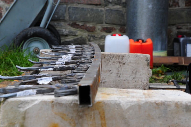

Результат мне не очень понравился. Ладно бы были все секции одинаковые по длине. Можно было бы оставить их гнутыми и гордиться эффектом. Но у нас две секции разной длины, и разная кривизна резала бы глаз.
Решил попробовать исправить кривизну с помощью сварки. Наложил для начала по одному поперечному шву между пиками. Посмотрел. Выглядело практически также, как и до того.
Продублировал

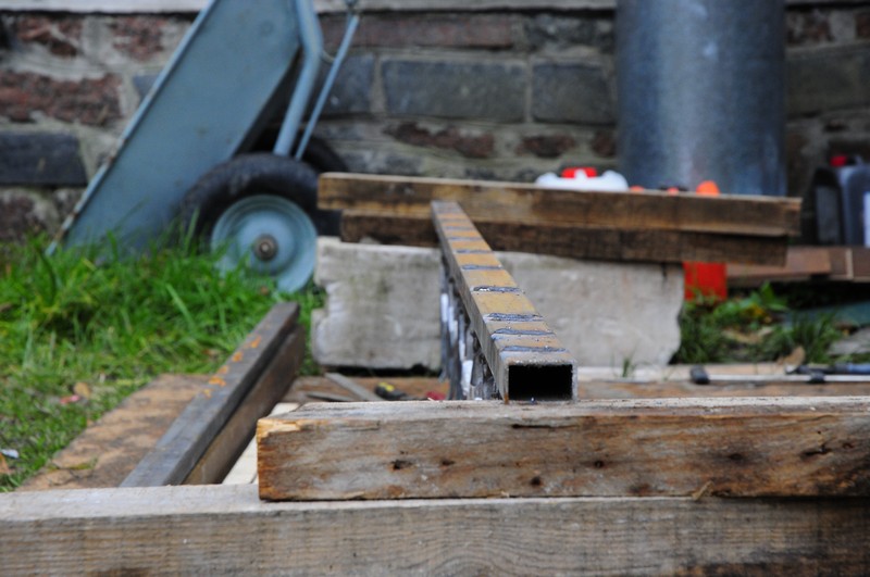

А потом для достижения максимального эффекта добавил еще несколько в начале, в конце и в середине. Получилось ровно. Вот так.
Поперечные швы

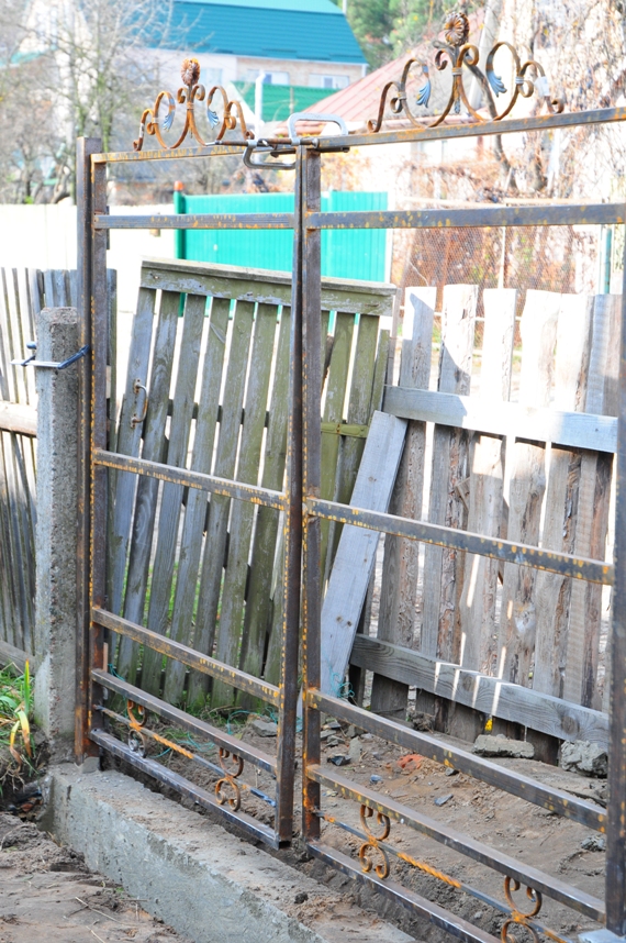

Почти всю неделю занимался исправлением пропеллера у ворот. А сам пропеллер так и не показал. В назидание, так сказать.

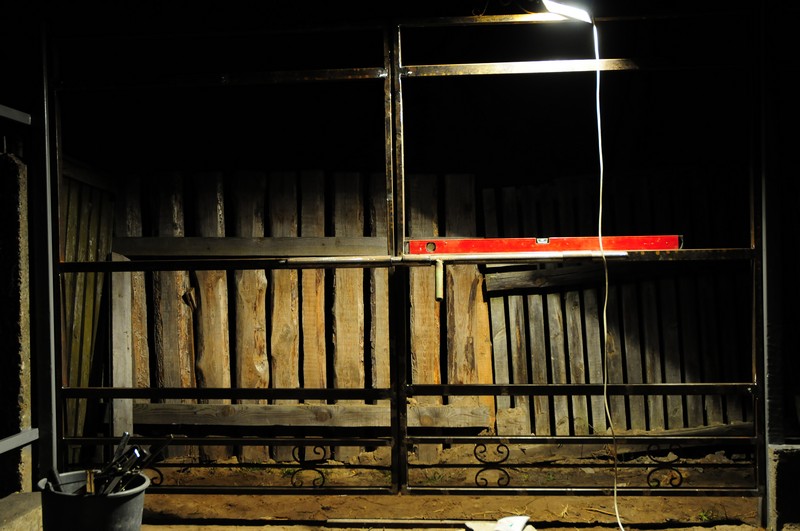

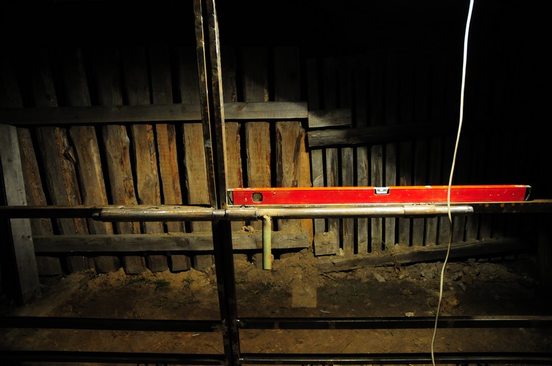

Сначала было около 7 см нестыковки. Столбы, на которых висят рамы, тоже были не вертикальны, так как рамы-пропеллеры имели такую жесткость пружины и так сильно тянули за собой столбы, что никакие подпорки и оттяжки не управились. Я сначала попробовал выровнять столбы. Накладывал мнооого сварных швов в основании той стороны, которую нужно наклонить. Нестыковка между створками только увеличивалась... Тогда я попробовал наклонить столбы (глупо, я знаю), чтобы створки сошлись. Зазор уменьшился на 2-3 см, но столбы сильно наклонились. Отстой. Попробовал гнуть рамы сваркой, но делал это неправильно. Только сделал вместо прямых профилей дугообразные. Позвонил Игорехе, проконсультировался. Игорь лично заехал и показал где и как нужно варить, чтобы вытянуть геометрию. На следующий день испытал его метод. Сначала вернул вертикальность столбам. Зазор, само собой, опять увеличился. Но метод дал результат. Еще 4 см кривизны я убрал. Но дальше - нихт. Уже слишком много швов. Пора переходить к кардинальным мерам. Но об этом позже.

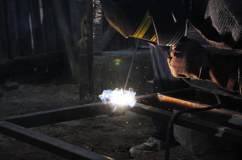

Во время сварки метал ведет неподецки. Его стягивает с той стороны, с которой варишь. Это мне было и так понятно. Но оказывается, что его стягивает еще и в направлении движения электрода. Если этого не учитывать, то получаются такие замечательные пропеллеры-параллелограмы.

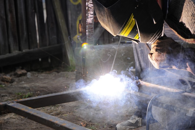

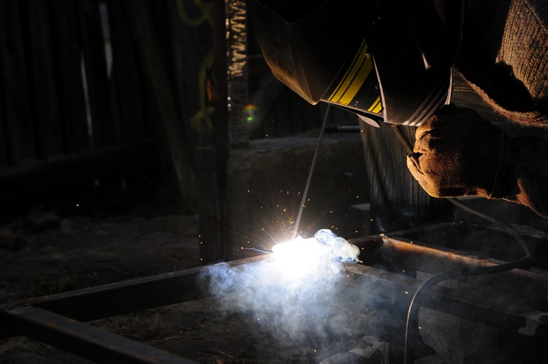

Мастер-класс от Игорехи!

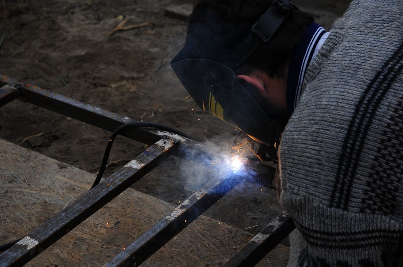

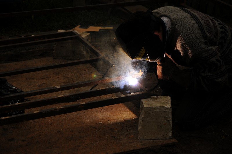

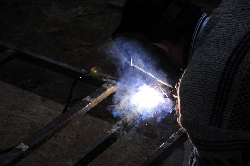

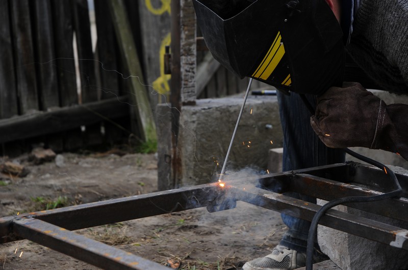

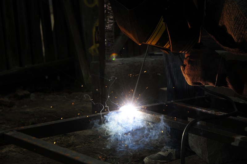

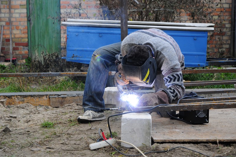

Сегодня был продуктивный день :) С самого утра подъехал Игореха :rolleyes: и провел мастер-класс по сварке.
Раму ворот я так и не смог сам выровнять, но пришел Игорь и (молча поправил все) на примере одной створки показал как надо. А я учился :) Вторую я уже сделал сам по примеру.
Вот он за работой (редкие кадры, так как обычно за работой его некому фотографировать)
От жеж :D
А я думаю чего это Макс с фотиком стоит:D
Ну что могу сказать... нормальный инвертор. Дуга стабильная, ровная, "мягкая". Но привыкать все равно пришлось. :)
А трехсекундные "подвисания" в ожидании когда маска откроется - это пестня :lol: Осталось тебе еще хамелеон купить ;)
ПС Судя по результатам правки второй рамы - теоретический и практический материал ты закрепил отлично :) Осталось добить мелкие "штихи".

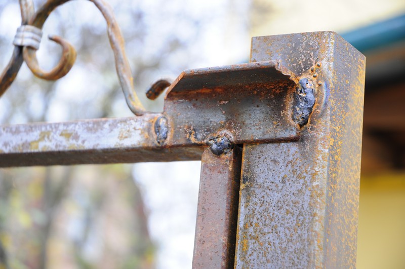

Строительным маньякам от маньяка ;) Встречайте затвор!:) (по чертежам Игорехи)
Диаметр шпингалета 35 мм, длина - 125 см. Метровый уровень для масштаба.
Приятного отдыха!
Отлично! :good:
35 - это гильза? А сердечник какой?
Как ход, плавный?
Утяжели трубу, как я рассказывал. Будет гораздо удобнее ;)
Держит хорошо? Люфта нет? :)
ПС Вот только поспешил. Я же тебе говорил - делай в самую последнюю очередь ;) Как бы потом уровень не ушел и не начало затирать ;)
Отлично! :good:
35 - сердечник :pardon: Гильза 40 с гаком.
