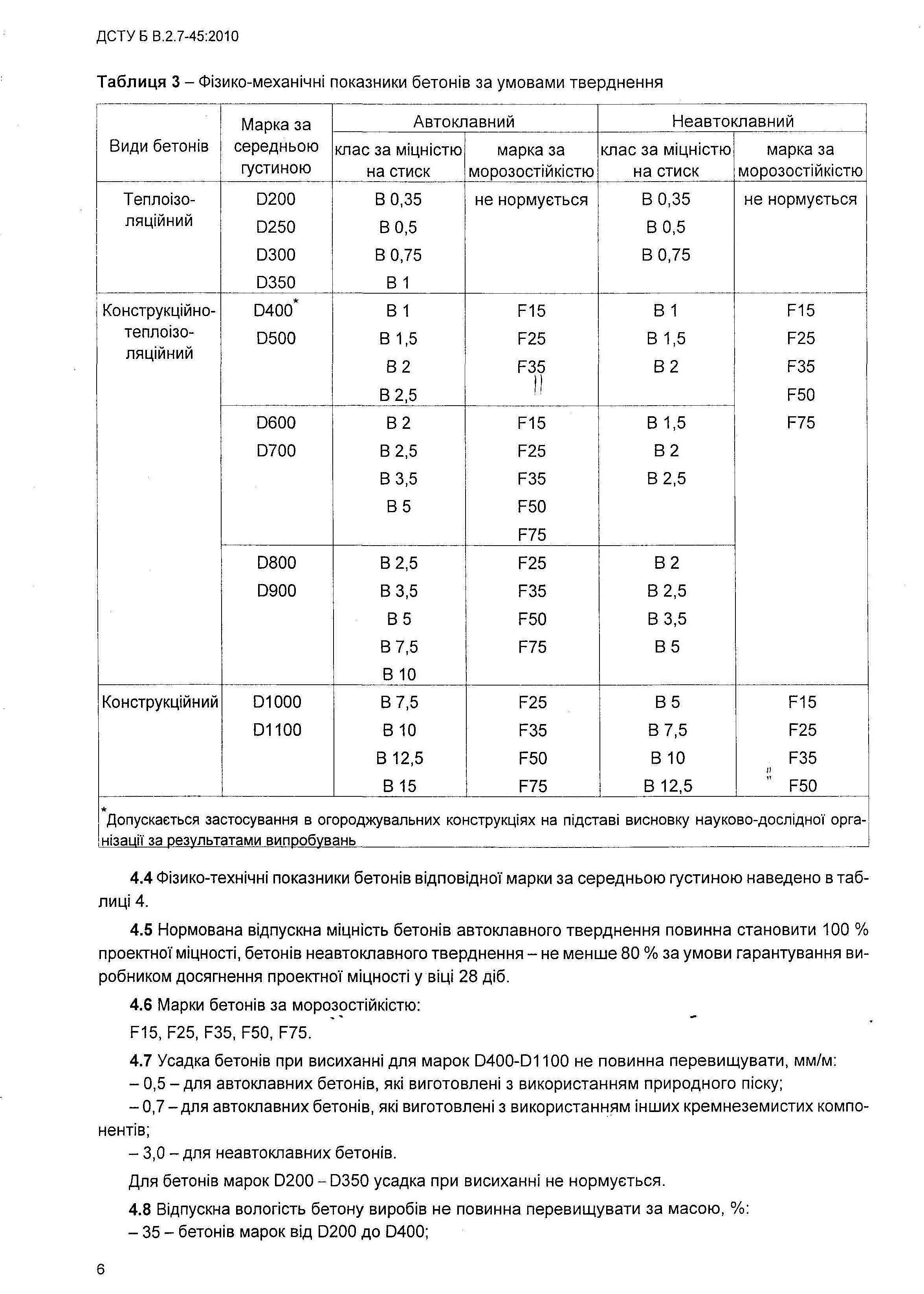

Д200 он относится к утеплителям а не к конструкционным материалам. И предназначен только для утепления.И по ДСТУ 2010 ГБ Д200-Д400 считаются как утеплители и по морозостойкости не нормируются.9.thumb.jpg.6e9df487ba334c0c9b66fb6f50c8f58c.jpg
А морозостойкость ГБ плотностью 1500кг/м3 раз в 100 лучше, чем у того, что 200 - й плотности.
В бетонах как правило такая закономерность, чем он пористей, тем морозостойкость выше.;)
И что по этому поводу придумано? Неужели правило? Наверное для подтверждения этого правила есть исключения? Типа: "чем пористей твердое тело, тем его морозостойкость ниже". Или есть другие подтверждения вашего правила?
