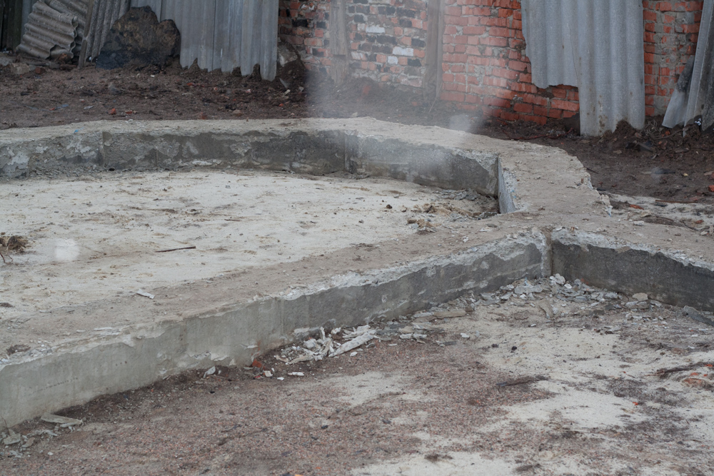

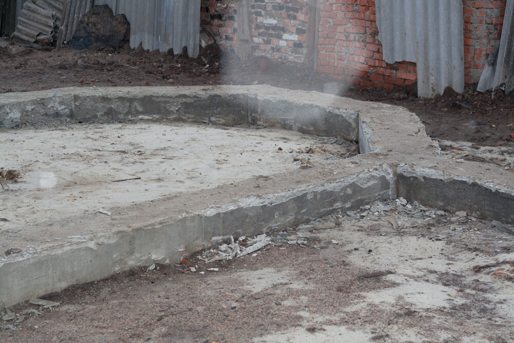

Кстати фундамент заливали в 3 этапа:
1-й этап - ростверк (или подушка) в самом низу - 4 ноября 2010г.
2-й этап - часть фундамента (фасад) - 6 ноября
3-й этап - остаток фундамента - 16 ноября
Все это время фундамент не был под землей...
А землей уже начали засыпать 18-19 ноября.
Может окажется что часть фундамента, которую раньше заливали, будет крепче.
По идее фундамент, залитый на 2-м этапе не должен сыпаться, температура была в районе 7-15 градусов в течение 2-х недель.
Может перелили воды когда из миксера заливали? Чтобы лучше растекался.

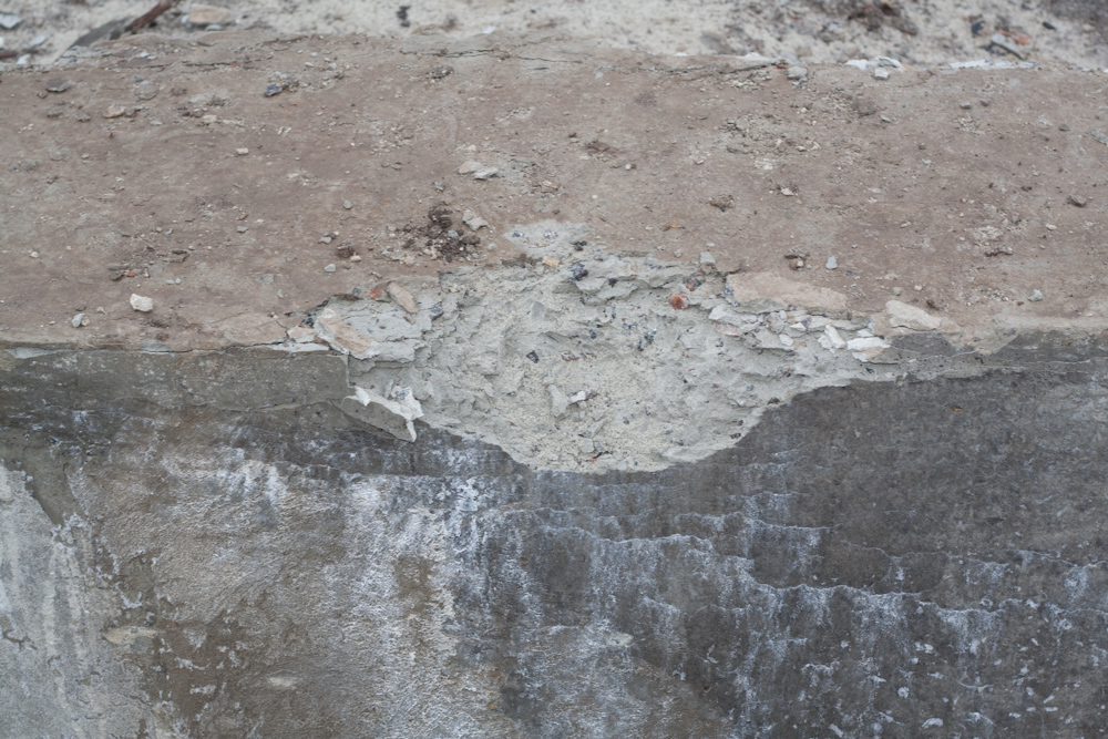

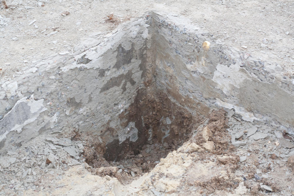

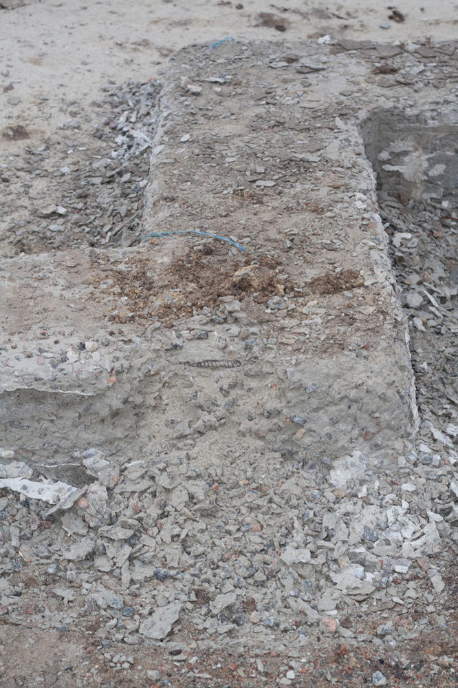

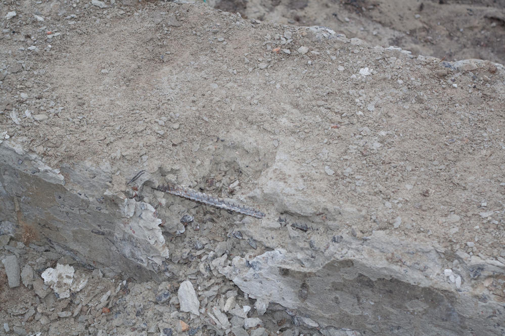

Пробовал сегодня проверить фундамент "молотковым" методом. 2/3 надземной части хоть и с трудом но крошится :(
Фасадная стена и первая несущая стена крошатся неглубоко на поверхности (по краю).
Подземная часть фундамента крепкая, не крошится.
В понедельник буду смотреть с независимым экспертом.
Спасибо всем за отзывы и советы.
"кто виноват?":
1. В результате внезапных морозов влага в бетоне начала замерзать и разрушила конструкцию.
2. Неправильно приготовленная бетонная смесь (свиснули цемент :)).
3. Рано сняли опалубку.
4. Плохо заармировали.
5. Неправильный уход за бетоном после бетонирования (накрыть пленкой или поливать водой) - есть вероятность, что бетон "пересох"
"что делать?":
Если бетонная смесь приготовлена правильно - разбивать верхнюю часть до прочной части фундамента, очистить поверхность от мусора и пыли и заливать заново.
Последнее время основная масса производителей бетонных смесей применяет шлако-портланд цемент а у него пониженная морозостойкость, в сухих местах после выстойки будет стоять без проблем.ШПЦ содержит от 20% до 80% доменного шлака, на прочностные характеристики это не сказывается . ТО что в земле страдать не будет а то что выше земли как предложили выше разбивайте и по новой.
Дааа... плохи дела...:( Разбивать и заливать заново - однозначно!
У ШПЦ просто ниже скорость схватывания и набора прочности.
Ему сложнее быстро набрать критическую прочность, после набора кторой бетон можно замораживать.
Вот поэтому его в холодные погоды лучше не применять.
Прораб должен все исправить за свой счет, он организовал процесс, заказал материалы, нанимал рабочих.
И это его головная боль искать виновных.
Если бы вы сами с кумом заливали фундамент, то вам стоило бы переживать.
А тут вопрос ставится ребром перед прорабом, деньги уплаченны, где результат? А приписывать мороз в конце осени к форс-мажору это просто смешно!

По п. 3-5 полный бред.
По 4 пункту аж развесилили, если не армировать бетон вообще то он должен развалиться?
Пленкой накрывают и поливают водичкой летом в жару чтобы влага быстро не испарялась, зимой пленка только навредит.
п.3: Опалубку можно снимать при наборе конструкцией 70% прочности, это примерно 72часа. Сроки снятия опалубки, приведенные в строительных нормах, могут быть удлинены. Так, если температура бетона во время твердения преимущественно лежит ниже +5 °С, срок снятия опалубки должен быть увеличен в два раза.
Посчитайте как изменилась температура за неделю и через сколько нужно было-бы снять опалубку.
п.4: Коррозия арматуры (и расширение) из-за малого защитного слоя.
Однозначно бетон замерз - по своему опыту знаю было такое. Причина - заливка близкая к морозам + разбавление бетона водой. Только разбивать и делать заново.
1.Прораб ошибся с знаком перед цифрой 5.
Противоморозку надо добавлять уже при +5.
Перебор с водой.
Если лить без добавок в такую погоду, то хотя бы нужно было бы закрыть надземную часть чем-то теплым. Хотя бы сеном.
Прораб должен знать.
Лить бетон проще, чем его долбить.
Поэтому ЭЛЕМЕНТАРНОЕ уважение к этому продукту у прораба должно быть в подсознанке.
Ну и теперь скажите, что я не молодец, обработав оставшуюся на воздухе на зиму часть фундамента Аквамат Панетратом:good:. Я не рискнула, помня прошлую зиму, оставлять его без обработки - были видны микротрещины, небольшие сколы после снятия опалубки и т.д.
Сейчас (т.е. неделю назад) ребята вышли и только кое-где сняли облупившуюся серую пленку (как тонкая гипсовая штукатурка с покраской - снималась "пластинками"). Фундамент под ней - шо броня!
А все смотрели на меня, как на не здоровую - мажет фундамент какой-то штукой не понятной:fool:.
Мерси Вам глубокое!:drinks::good::Rose:
Летом снимал опалубку через 12-15 часов. Мне теперь бояться что-ли? При +25...30 градусах сколько нужно времени чтобы бетон схватился?
Если ниже +5 нужно применять ускорители схватывания - противоморозки! И если тут мороз порвал бетон то не важно через сколько была снята опалубка, хоть через год.
А знаете почему нужно применять противоморозки уже при +5? А знаете как изменяется гидратация цемента при температуре ниже +5?
Ага, за одну зиму арматура скороддировала и разбухла настолько что порвала бетон, хотя самой арматуры не видно!

Как уже было замечено, если бетон достаточной прочности то морозы ему пофиг!
