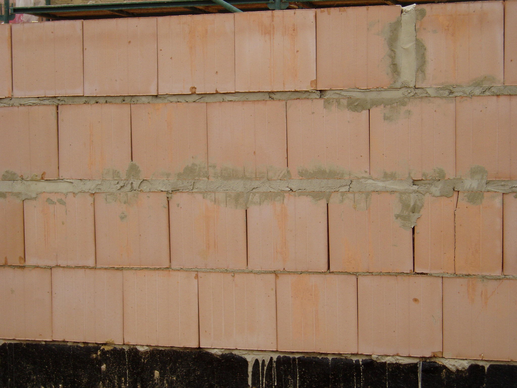

Что касается ошибок.
Начнём с гидроизоляции фундамента, под первый ряд блоков. В основном используется рулонная гидроизоляция (типа рубероид), для предотвращения подтягивания капиллярной влаги внутрь блока. Это часто не делают, соответственно характеристики конструктивна будут менее эффективно работать(теряется несущая способность и характеристики теплосбережения страдают). См. фото №1
Поротерм тонкослойный материал и толщина кладочного раствора должна быть не более 1,2 см и кладется он в основном на так называемый (тёплый раствор на основе перлита или керамзита) на горизонтальном шве, во избежание мостиков холода на горизонтальном шве, так как на вертикальных швах кладочный раствор не используется, а входит в так называемый замок паз гребень и блоки 38,44,50 имеют пазы по длине блоков, блок 25 имеет пазы по своей ширине. На фото №1 строители используют 38 блок, как 25 блок, который не имеет пазов по толщине, это грубейшая ошибка.

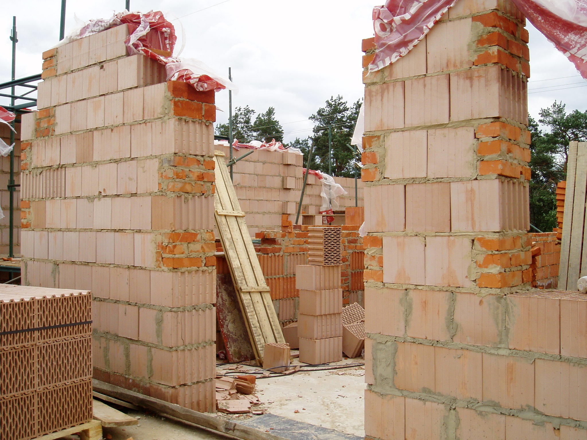

А так же толщина кладочного раствора, которая превышает допустимую норму, вся кладка превратилась в один сплошной мостик холода. См фото №2.

О том, что кирпич такой мы, к сожалению, не знали. В других местах кирпич по качеству ничего, а вот две колонны могут распасться в труху...
А мостики холода в виде плит - это да, беда. Поэтому мы "забили" на теплый раствор и утепляли дом :)
если колонна внутренняя то ничего с кирпичем не случиться.без циклов мороза не развалиться.
