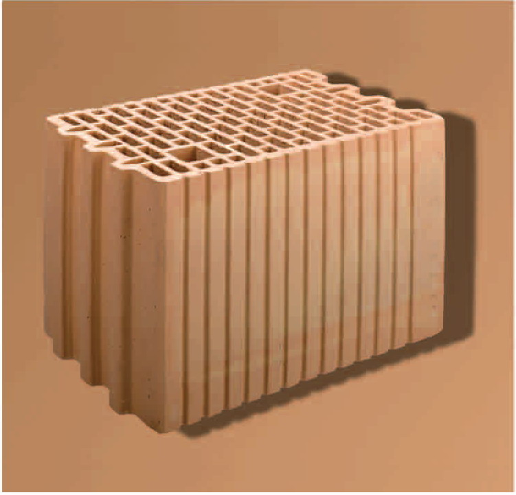

Гы, они же разные. :) :) Даже по количеству ребер.
в России он польский (кофейного или бежевого не знаю как точнее сказать) а у нас венгерский, красный.
да, на счет размеров есть над чем задуматься:)
а пилить его как вы будете - у него ж бока все рельефные, он же не плоскостью стыкуется, а рёбрами... :)
Насколько я понял проблема "пилить или не пилить" актуальна в основном для оконных и дверных проёмов, но ведь в этом случае стыковать блок к оконной раме или лудке не обязательно ребрами ;)
А к чему тогда крепить окна или двери? :) К порам?
Вы немного не поняли. :) Про это я в курсе. Только окно крепится не с этой стороны. :) а с боку блока. И никаких вот таких ребер как вы показали там не будет. А если еще и срезать кусок то вообще одни поры останутся.
бок блока только наличием ребра отличается от фронтальной части.

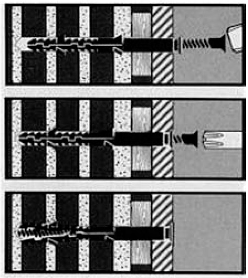

на форуме уже обсуждали способы крепления всякого на поротерм.
от того что я еще раз посмотрю блок врядли измениться ;)
Если вы не видите очевидного то я пас. С одной стороны у блока 10 перемычек на 10 см толщины и они сплошные а с другой стороны у блока 2 перемычки на 10 см и они несплошные.
Если еще не понятно то вот фотко, шо туда вкрутить сбоку можно я затрудняюсь ответить.
разговор не про кол-во перемычек, а про возможнгость туда что-то прицепить.
еще раз повторю: поищите по форуму, обсуждалось как и что и какими анкерами крепить.
посмтрите на ветки людей которые уже вставили окна в стены из поротерма.
Нигде еще не обсужалось как закрепить окно в обрезанном поротерме. ;) посмотрите на нижний кусок на фотке. Фиг тудо что то прикрутишь.
согласен, случай с обрезанным не обсуждался.:beer:
и врядли будет потому как стенка кладется так, чтобы там где будет окно был не обрезанный, а полный. Обрезанный муруется где-ть в середине с вертикальным швом.
Кстати вспомнил еще одно - всяческие крепления в поротерме делаются в кладочный шов.

Поротерм пилить дурость страшная... это строительсво дикарей = поротерм придуман как конструктор лего, и его не для того проектировали в системе размеров чтобы пилить (кроме круглых стен)
Дом под поротерм должен быть спроектирован! Чтобы размеры были кратны ЦЕЛЫМ камням, для этого там есть и половинки и четвертинки и проч...
Почему у вас такой размер горбатый? Да чтобы вы в доме и не думали применять другие материалы - кирпич не поротерм и проч пенобетоны... производителю выгодно чтобы вы и внутренние стены, и перегородки - всё из поротерма строили (хотя это и не правильно).
А как тогда строить? Как вязать все стены если там швы не сходятся - гимор... вот и не нада - купите у поротерма полный комплект!
И поротерм на вашем фото горбатый - перемычки должны итти парралельно плоскоти стены, а не перпендикулярно - весь смысл камня в том что на пути холода стоит много стеночек а между ними воздушные камеры, так путь изнутри к наруже дома будет не по прямой керамики, а по извилистой линии и в результате составит не 50см, а допустим 1,5м за счет извилистости. А у вас на фото керамические стенки внутри блока идут напрямую изнутри - наружу, как в обычном щелевом кирпиче. Ацтой. Этот бы камень правильно класть не вдоль (как на фото), а поперёк.

на фото - не поротерм, а какая-то порнография.
ибо у поротерма ребра на длинной стороне, короткая - плоская. и кладется он длинными сторонами друг к другу, короткими - наружу и внутрь.

Изба, не зависимо от Вашего искрометного юмора, это все равно поротерм, а не порнография какая-то.
на фото 25-й поротерм у него другие размеры.
Кстати обратите внимание кто будет строится по проектам архон-а: по проекту везде 25-й поротерм и кол-во указанное в смете нужно пересчитывать если будете строить не из 25-го а с 38-го илии 44.
Змінено користувачем Nvovan
тот, из которого перегородку строят 25й, и он в действительности такой как на фото а справа на фото поротермины, из которых будут строить несущие стены 38й или больше, он имеет другую геометрию.
