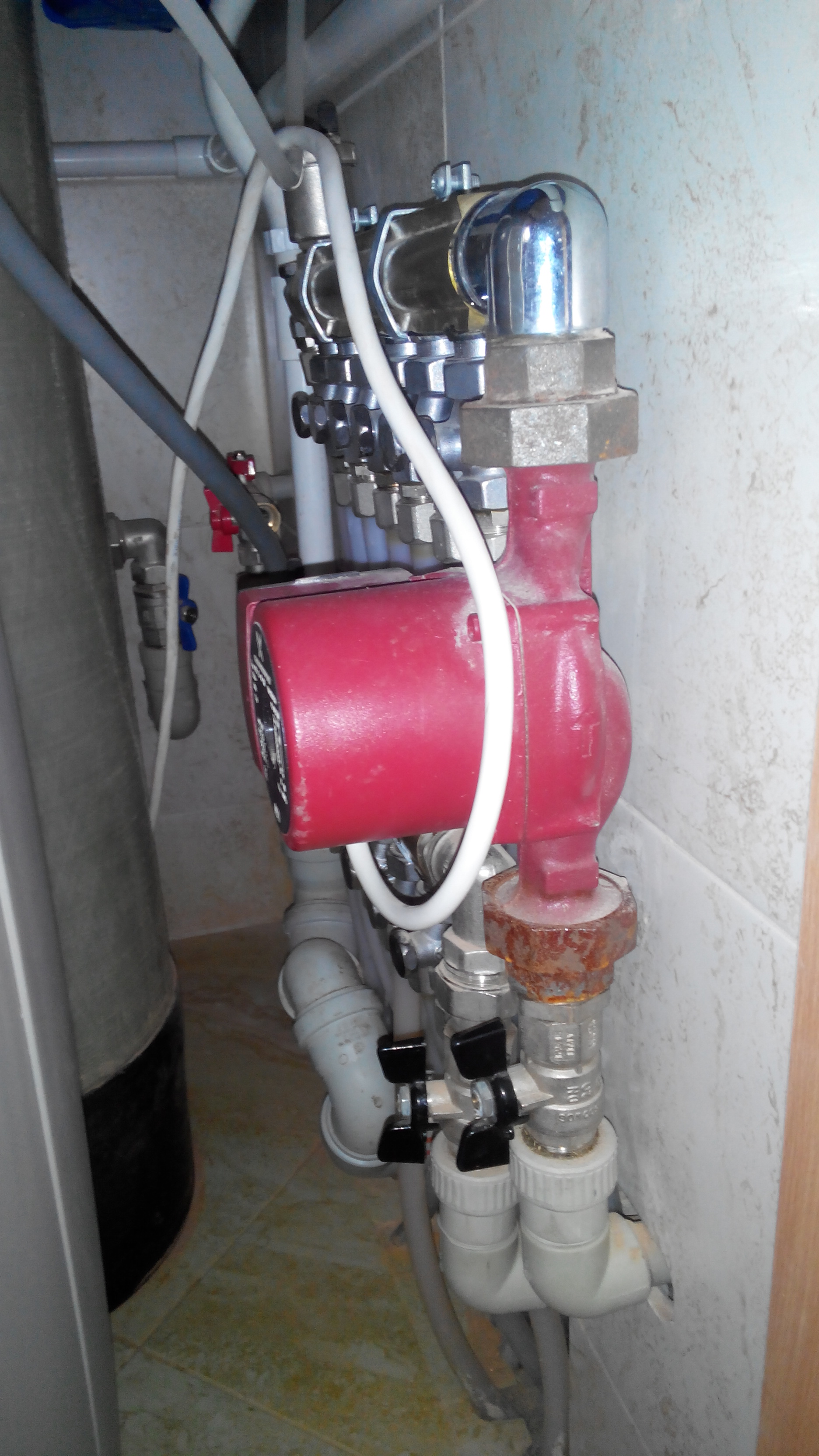

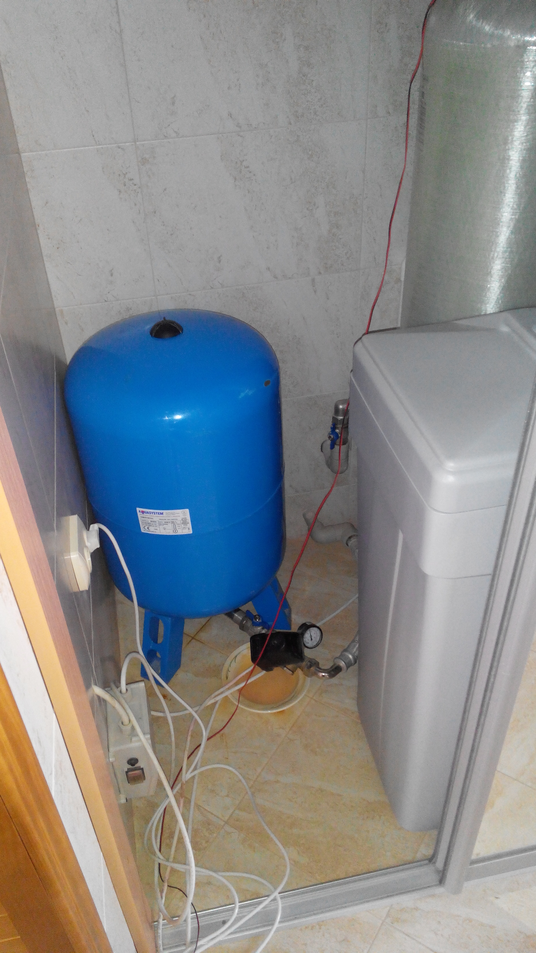

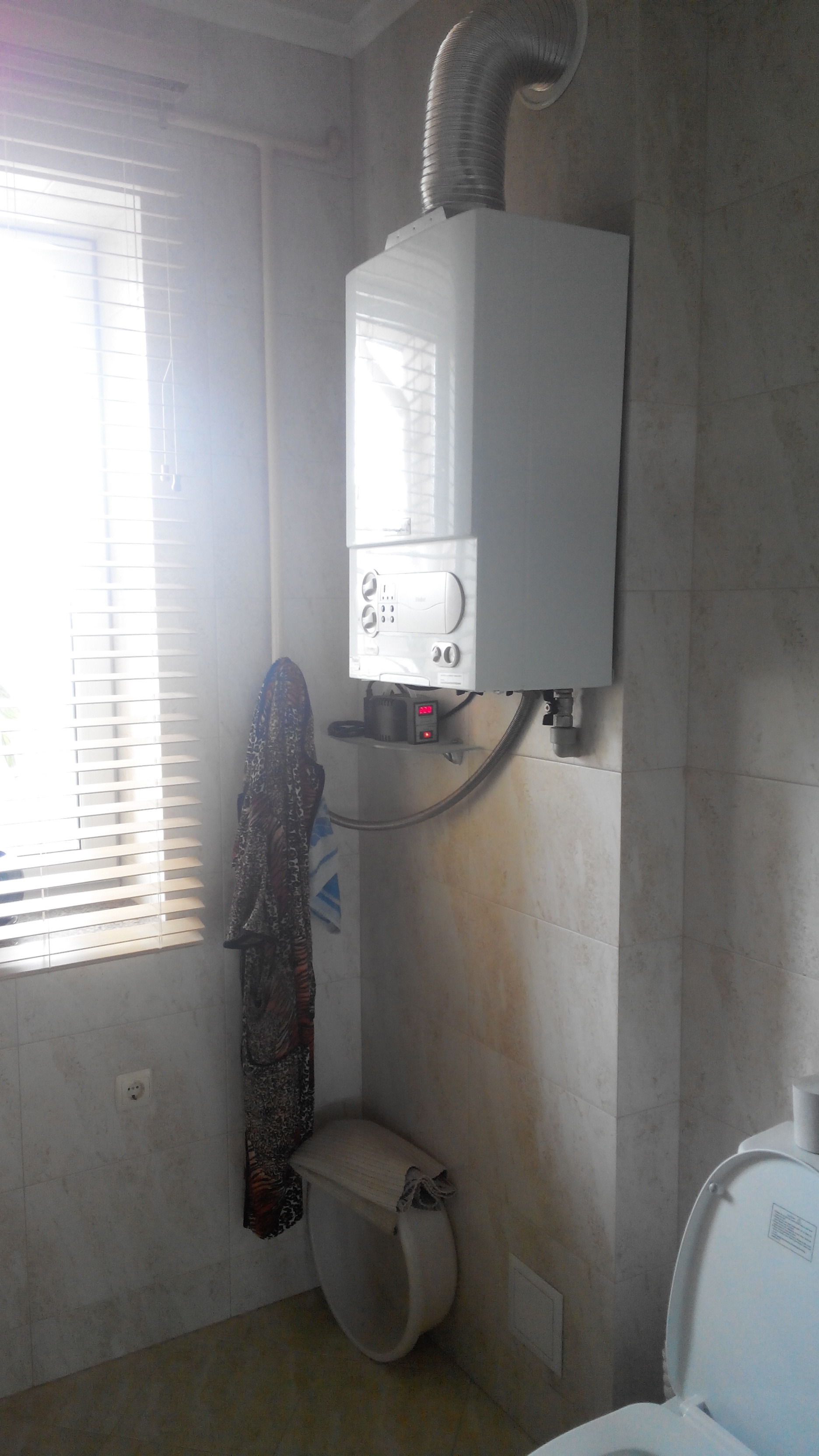

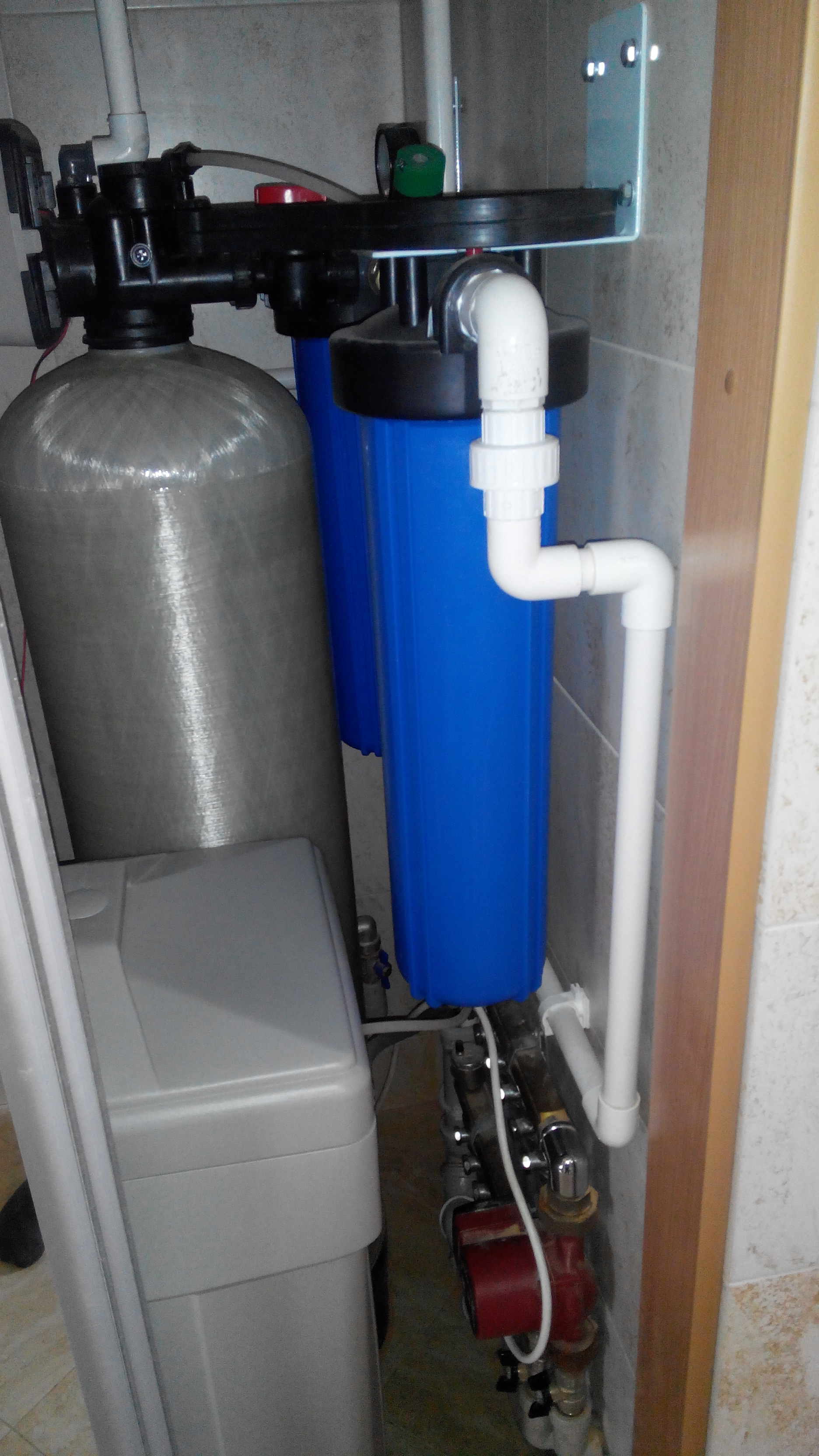

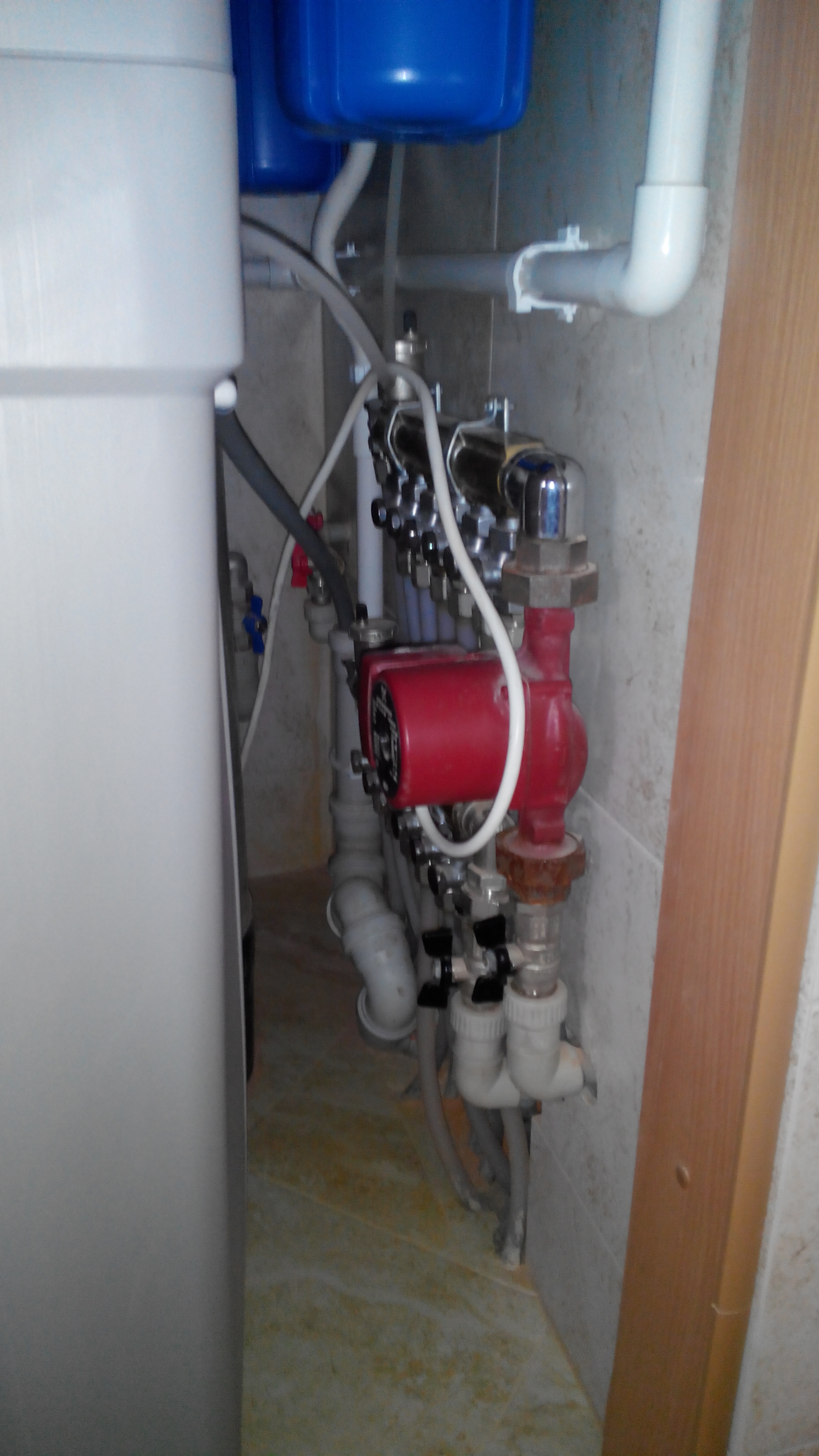

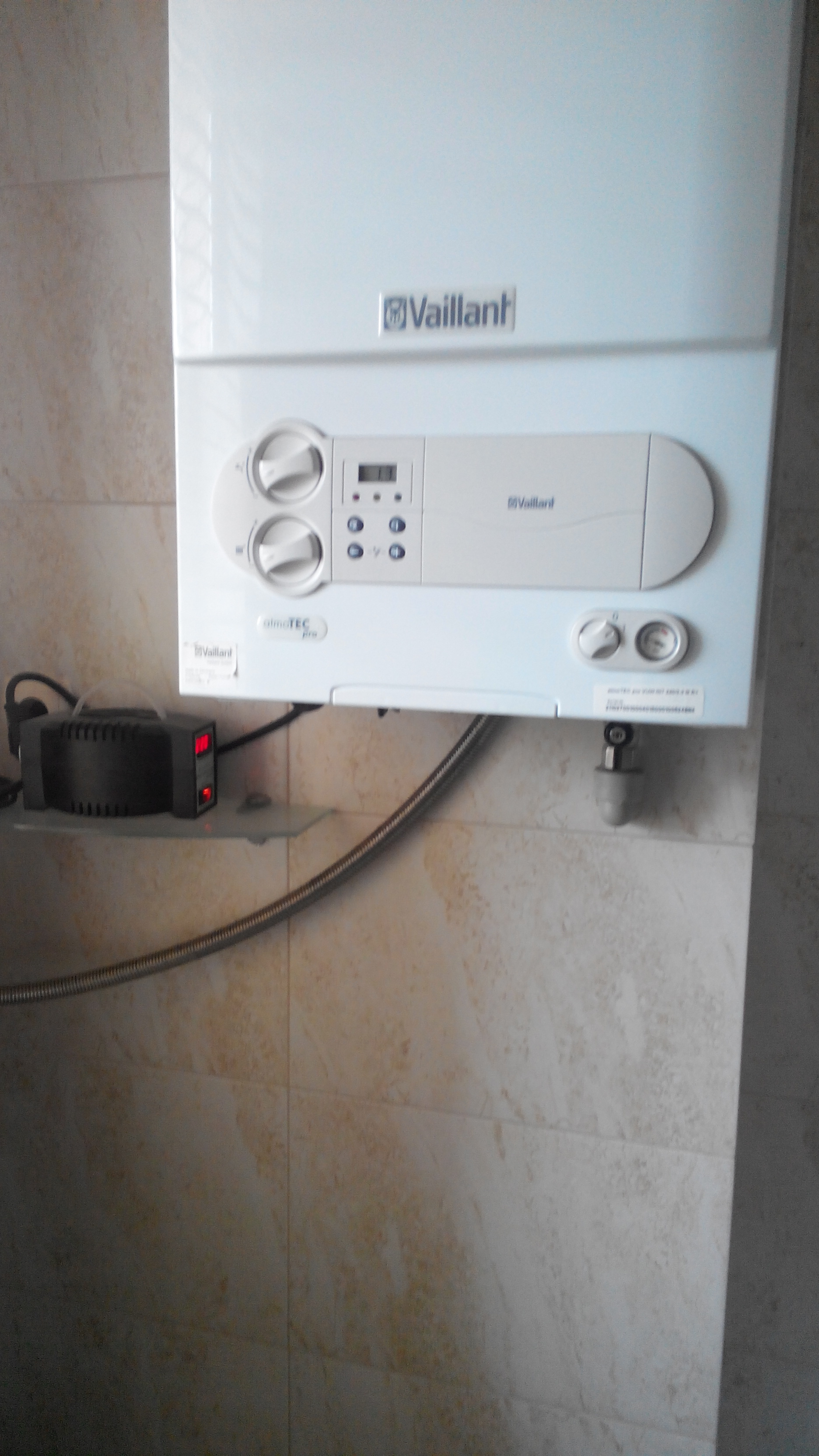

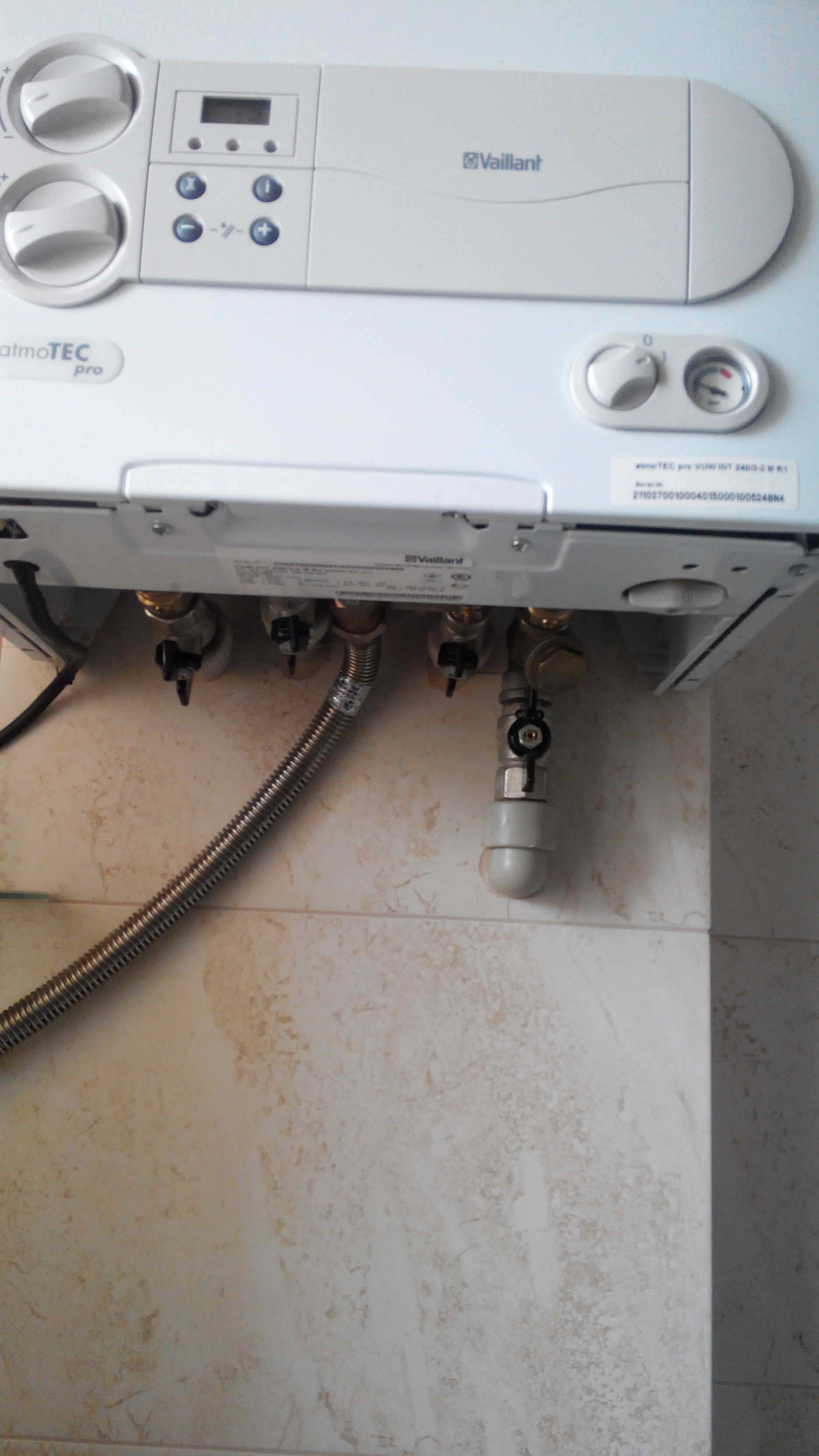

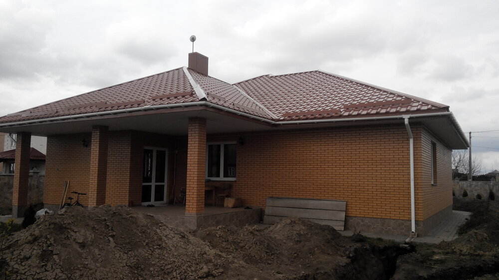

Здравствуйте ув. Форумчани ! Есть желание поставить в доме солнечные колектора для обеспечения ГВС . Дом уже жилой . Фото котельни и разводки прикрепил. Какие ищо нужны исходные даные. Дом в г. Ровно

Место под размещение "косвенника" литров на 250, Вайлант двухконтурник, технологические отверстия для вывода трубопроводов на крышу, предусмотрены ли места для установки коллекторов?

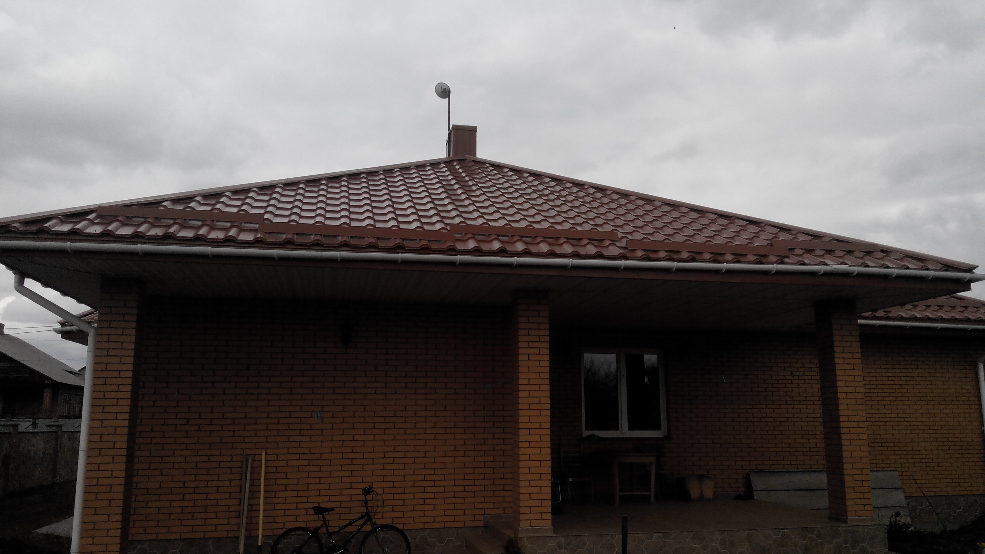

Место есть , в ванной где стоить сейчас котел , напротив него у меня тумба , ее заберем и поставим косвеник. В доме перекрытие деревяное , я думаю что для вивода труб на крышу ето будет решаемым . Место на установку колекторов либо на скате на терасе , или правее , там побольше места . Фото в предедущем посте.
