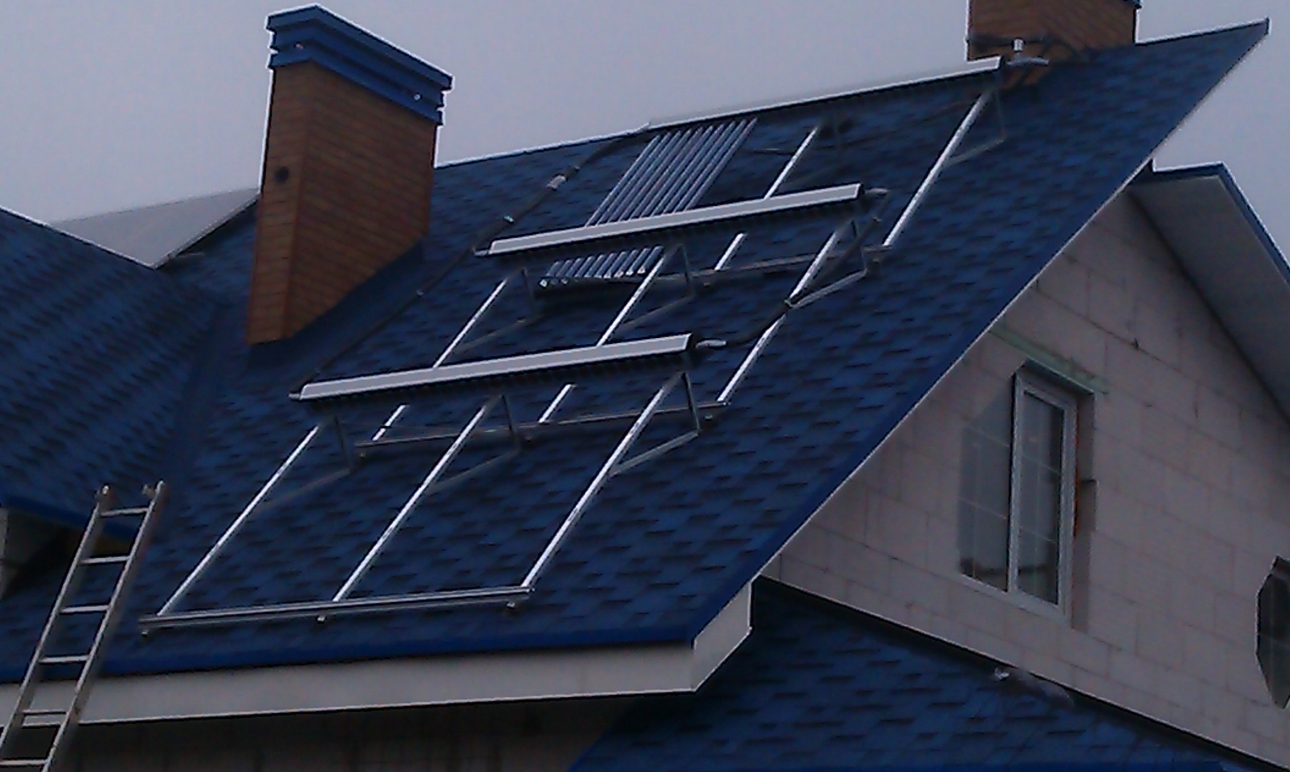

Вот в темку, правда на фото еще не все трубки стоят, но уже сегодня первые запуски были:
[ATTACH]332278[/ATTACH]
3 30-ки литров 500 воды? еще и панели с другой сторона
400л воды + там еще небольшой бассейн. Ну правда юго западное направление и 55 гр.вышло по факту.
С другой стороны около 2квт электрики. Сегодня давало всего 70-100Вт.
