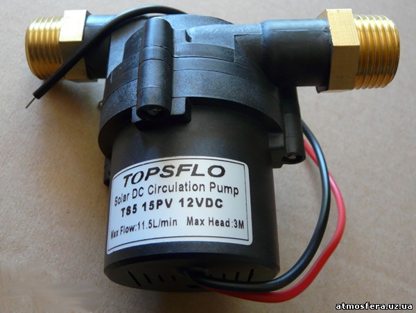

Например пропало напряжение на 10 часов. (лето месяц июль). солнце отличное.
Панель 100Вт (для примера)
Итого для работы насоса нужно,чтоб солнце продолжало светить 10 часов.
Суть этой идеи в том, что если есть сонце, то насос работает, нет - стоит.
Дело в том,что гелиосистема нагревает носитель даже когда облачность, а выработка солнечной панели напрямую зависит от прямого солнечного света.
Другими словами имеем облачность, вода кипит, насос не работает (если батареи в притык) или работает на 10-20%.
А в летний день солнце светит как мин 15часов.
Вот это уже вопрос к настоящим специалистам в этой области, как оптимально согласовать составляющие системы, возможно , ли, это, и какой ценой.
Соглашусь, что напрашивается в эту систему АКБ небольшой емкости, как некоторые и предлагали.

Солнечный насос Ecocirc D5 может быть подключён непосредственно к солнечной батарее. Оснащён системой слежения за точкой максимальной мощности' date=' которая позволяет оптимизировать работу насоса в зависимости от уровня солнечной активности.[/quote']
(ссылка устарела)
www.altestore.com/store/Solar-Water-Heaters/Circulating-Pumps/Laing-D5-Solar-720B-Ecocirc-PV-Direct-Circulating-Pump-Sweated-Connection/p6065/
И еще www.ebay.com/itm/Solar-Hot-Water-Pump-Run-on-12V-Battery-or-Solar-Panel-Good-to-230-F-145psi-/190635868928

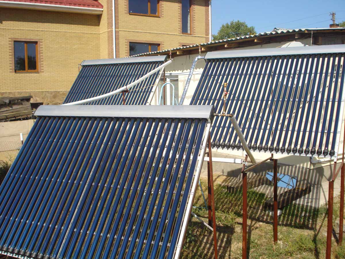

Есть плоские и круглые коллектора, душа склонна к круглым, форум склонен к плоским. А жизненный опыт на какие должен смотреть?
Какие долговечней будут
Какие КПД выше
Какие дешевле
1) Круглые вакуумные колеткора имеют выше КПД, их меньше заносит снегом (т.е. они работают с меньшим гемором и большим КПД, при любой погоде круглый год)Вакуумнная трубка надёжней и ударопрочней плоской панели
хотя не все.
2)
хотя не все.
2)
не согласен - с плоских легче снег сползает - саморазогрев
Если у вакуумных произошла разгерметизация - КПД хуже плоских
Так на круглых он держатся вообще не будет!
снега не будет если панели стоят на своей стойке
А если панели лежат на крыше???

ляляля-тополя , я имею этот девай все просто заеб....ь Все просто мупер суппер, снег только в виде инея, а так и не пахнет.

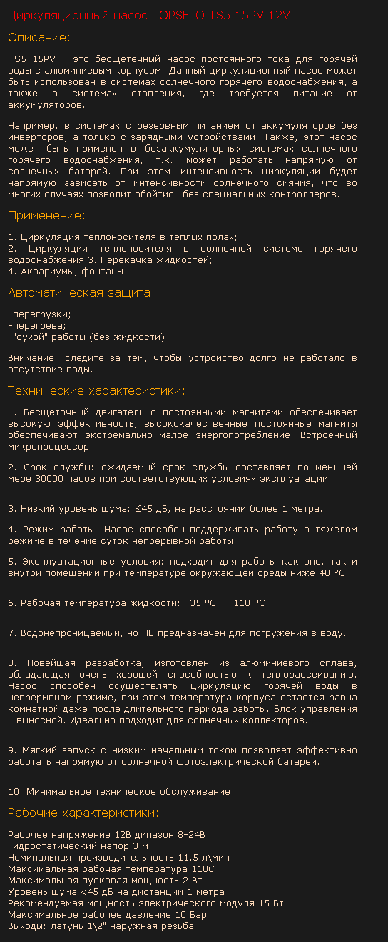

Перепрошую , але потужність 12в циркуляційних насосів пропонованих в Україні від 5 до15 Вт . Тому перегляньте будьласка свої розрахунки .
Тогда все намного дешевле получится. (но аккумулятор ставить нужно! :)
Рынок по насосам не мониторил так как не мой профиль ;) (написал данные из того,что узнавал лет 10 назад).

К сожалению производительность этих насосов мала, 5метров подьем,только для очень малых систем.
Если как из опыта нужен насос минимум 8м. и по мощности 50вт.

Единственое достоинство плоских ЦЕНА. Летом можно вобще обойтись бочкой крашеной черным цветом. Летом разницы нет ПЛОСКИЙ или ТРУБЧАТЫЙ. Уже все это показали см. Ролик Атмосферы как работает трубка. www.youtube.com/watch?v=9wARCaPxpfc
