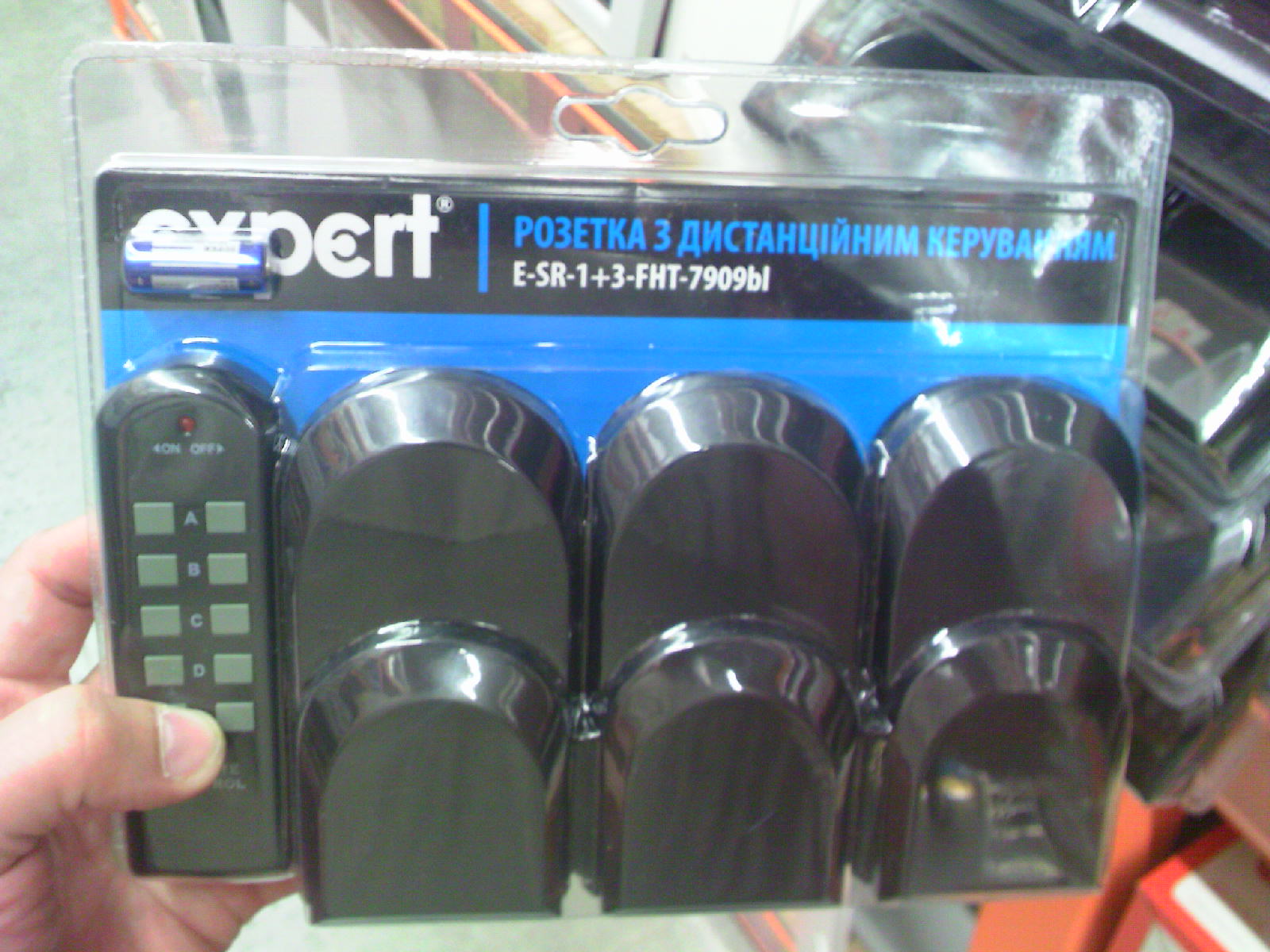

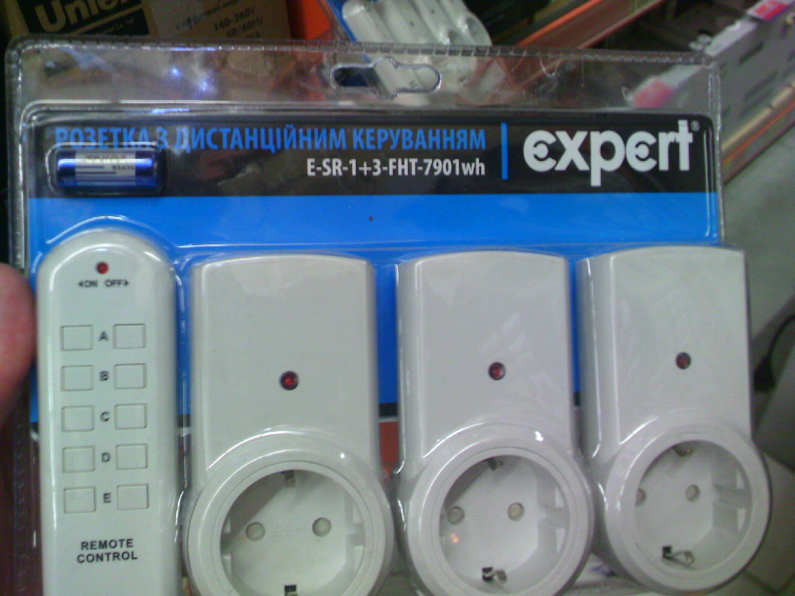

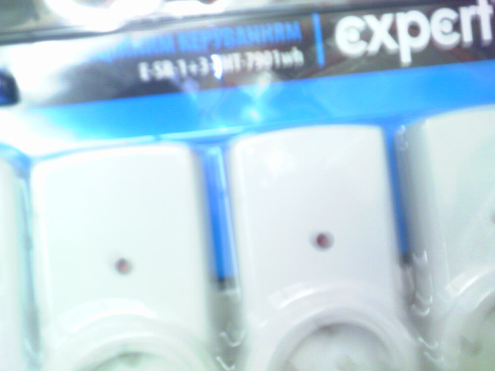

эксперт, только упаковку поменяли , а также появились черного цвета (с защитой от детей) .
стоят на одну розетку(с защитой от детей)--84грн
на три---около--124грн
на три с защитой от детей--около 180 грн
----Луганск- хотел спросить ---есть у меня антенна от радиотелефона senao--может помните были такие когда мобильных не было. так вот ---она на 450мгц---хочу ее к приемнику подключить ---вопрос---тоже надо через емкость подключать?

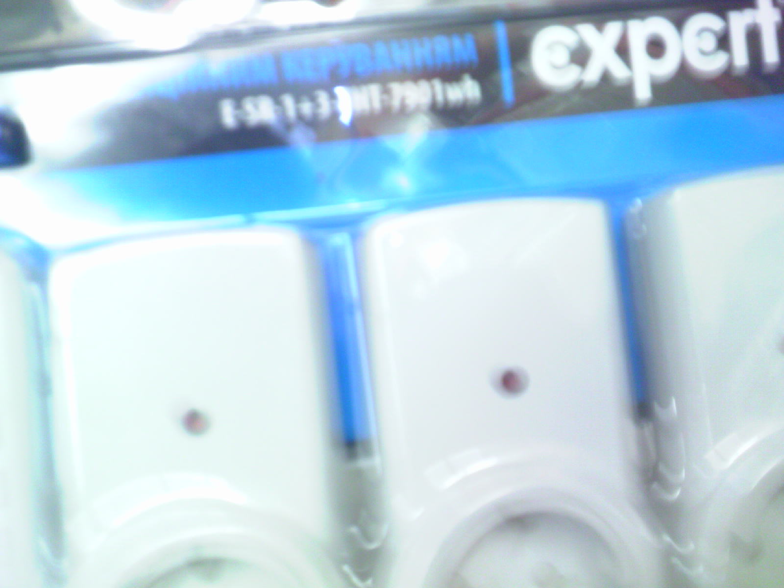

опс.. Действительно есть радиорозетки, не только белые, но теперь и черные! а также такие что закрываются крышечкой.
фото прилагаю.:
кто купил отписывайтесь здесь, очень занятная штука, удобная в хозяйстве.
Кстати они могут управлятся с мобильного телефона! (можно управлять насосом включенным в розетку, или фонарем на столбе и т.д.)
Если интересно выложу фото GSM девайса.
