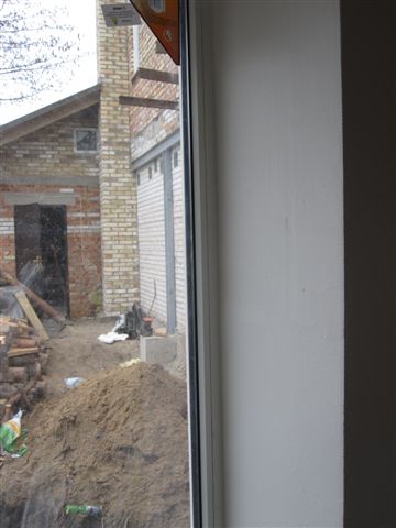

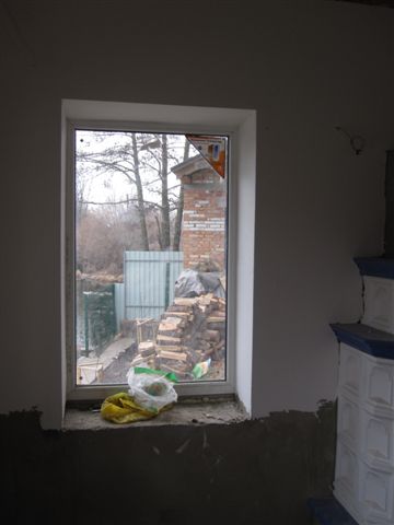

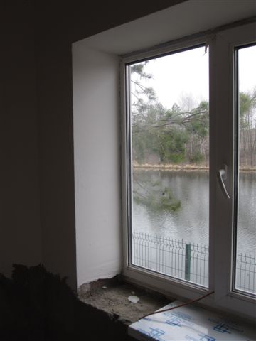

А вот знаменитые откосы. Жаль, там где с приложенным уровнем, этих фото не осталось. Но "качество" выделки поверхности откосов и углов, надеюсь, видно даже на этих фото.
После просмотра фото сразу вспомнился маленький, симпатичный зверек - песец называется...Это ж надо так нахалтурить...

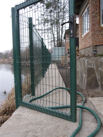

А вот как у нас открывается калитка после укладки dobrobud1 песчаника на дорожки. И как dobrobud1 сделал дверной проем в сарае - ниже уровня трот.плитки и на 35см ниже соседней двери котельной (слева)

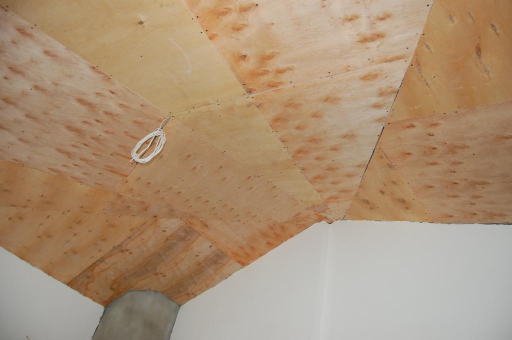

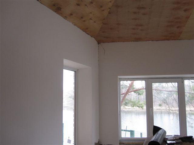

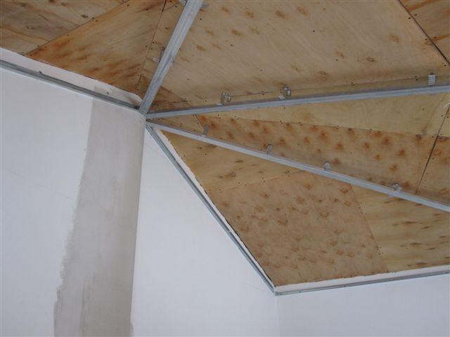

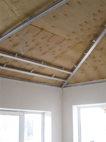

Вот потолок столовой в процессе выравнивания. Обратите внимание, как грань стыка фанеры не совпадает с углом. Профиля прикреплены уже по горизонту, тоже видно, как "качественно" он выдержан при прикреплении фанеры.

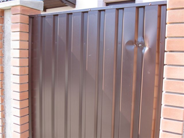

А вот, "сюрпри-и-из!"... Оказывается, еще в декабре, когда dobdobud1 завозил на объект панели, кран повредил новый забор соседям. dobrobud1 даже не счел нужным нам это сообщать, зато соседи в прошлые выходные интеллигентно спросили нас, а где же тот наш прораб, который вроде как обещал им "всё исправить". Знали бы - давно бы уже сами людям забор починили, очень неудобно получилось.
фото говорят сами за себя ...

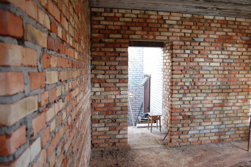

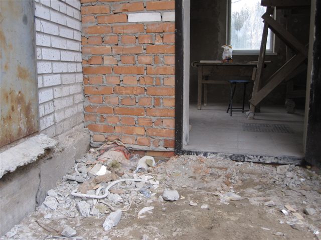

"качественная" кирпичная кладка от dobdobud1
Штроба в кладке оставленна для далнейшего поднятия перегородки(на период строительства решения по дверному проему у заказчика не было). Согласен- швы толстоваты так как высота стена подгонялась под готовое перекрытие. Вот ее же фото снаружи, а также фото кладки остальных стен

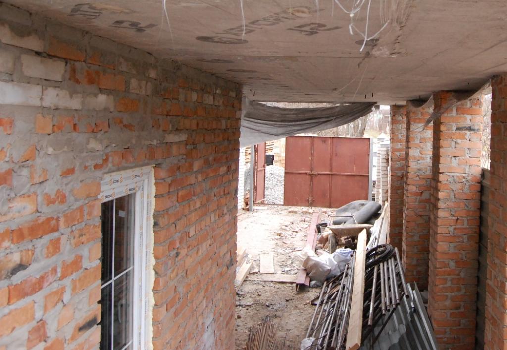

А вот "качественно" установленные швеллера под балконы
Швеллера "запущены" в пустоты обрезанных панелей на 50см и замоноличенны. На предложение залить плиту балкона, заказчик ответил, что это будет делаться позже при утеплении фасадов.

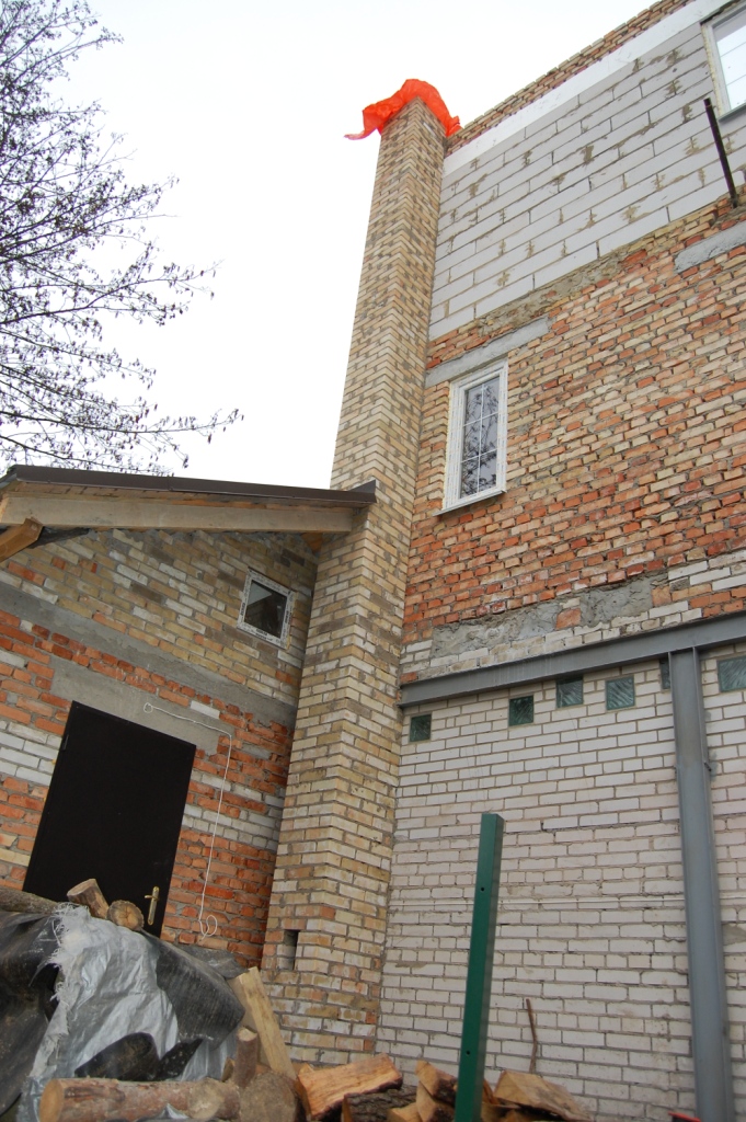

Вопрос. Как так "качественно" надо было сделать колонны, чтобы теперь все фасадчики ломали головы, как это произведение искусства обшить в уровень с фасадом?
При возведении колон не имели никаких "привязок" к боковой стене которая согласовывалась и строилась позже на осное ее старой части.
По этому и сделали запас. Внутри колонна имеет монолитный, железобетонный стержень. кирпичный уступ колонны подганяется под стену за 1.5часа с помощью алмазного круга.
По просьбе заказчика потолок был подшит фанерой к стропилам в черновом варианте. Заказчик планировал задекорировать весь потолок "Свисающими парусами" так что фанера просматриватся не должна. После монтажа фанеры у ТС планы поменялись. еле убедили что обои клеить на фанеру не нужно.

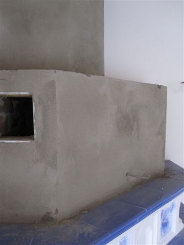

Штукатурку ТС хотел "а ля" "хата мазанка" разглаженна рукавичкой.

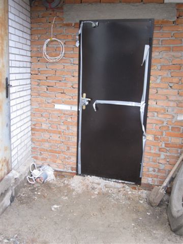

По поводу дверей сарая:до начала строительства мы обсуждали, что уровень двора перед сараем ниже пола. По вашему пректу для этого и перед входом заложили 110мм трубу для ливневки.
Калитка:Перед укладкой плитки калитка уже была и для ее поднятия в завесы надо поставить две шайбы толщ 5мм.
Забор: - да крановщик чиркнул. Пока работали исправить не успели. Кстати он один, из не многих кто решился, в заваленные снегом дачные улочки заезжать. соседский забор, при каждом заезде и работе техники приходилось разбирать и ставить на место, что тоже не тообщали ТС.

Посмотрел фото кладки - я себе такого не позволил даже там, где кладка не видна. И это при том, что кельму держал впервые в жизни...

штукатурка на откосах отпадает, придется сбивать и переделывать.
Опять же просто к факту, не надо было вообще делать эти работы зимой, +5 градусов уже не алюр для штукатурок бетонов и тп.
ужассс, не пойму, вы вообще бывали на стройке ? как у вас бригада так долго гнала халтуру, а вы молчали ?

вопрос для самообразования - screencast.com/t/SXWwCcQUMIC
разве можно опирать перекрытие+кирпичную стену на колонну, сделанную из кирпича? у вас какой-то конструктор смотрел этот узел? и почему колонна не сшита со стенами первого этажа?
Внутри колонны - металлические швеллера, поверху также швелеррами между собой сваренные в жесткую конструкцию, на которую опираются уже плиты перекрытий и стены. Потом конструктор от нового Подрядчика смотрел, у него вроже вопросов не вызвало.
ЗЫ. Сейчас мы эти промежутки между колоннами заложили газоблоком, и теперь внутри там - большая и удобная прихожая :)
