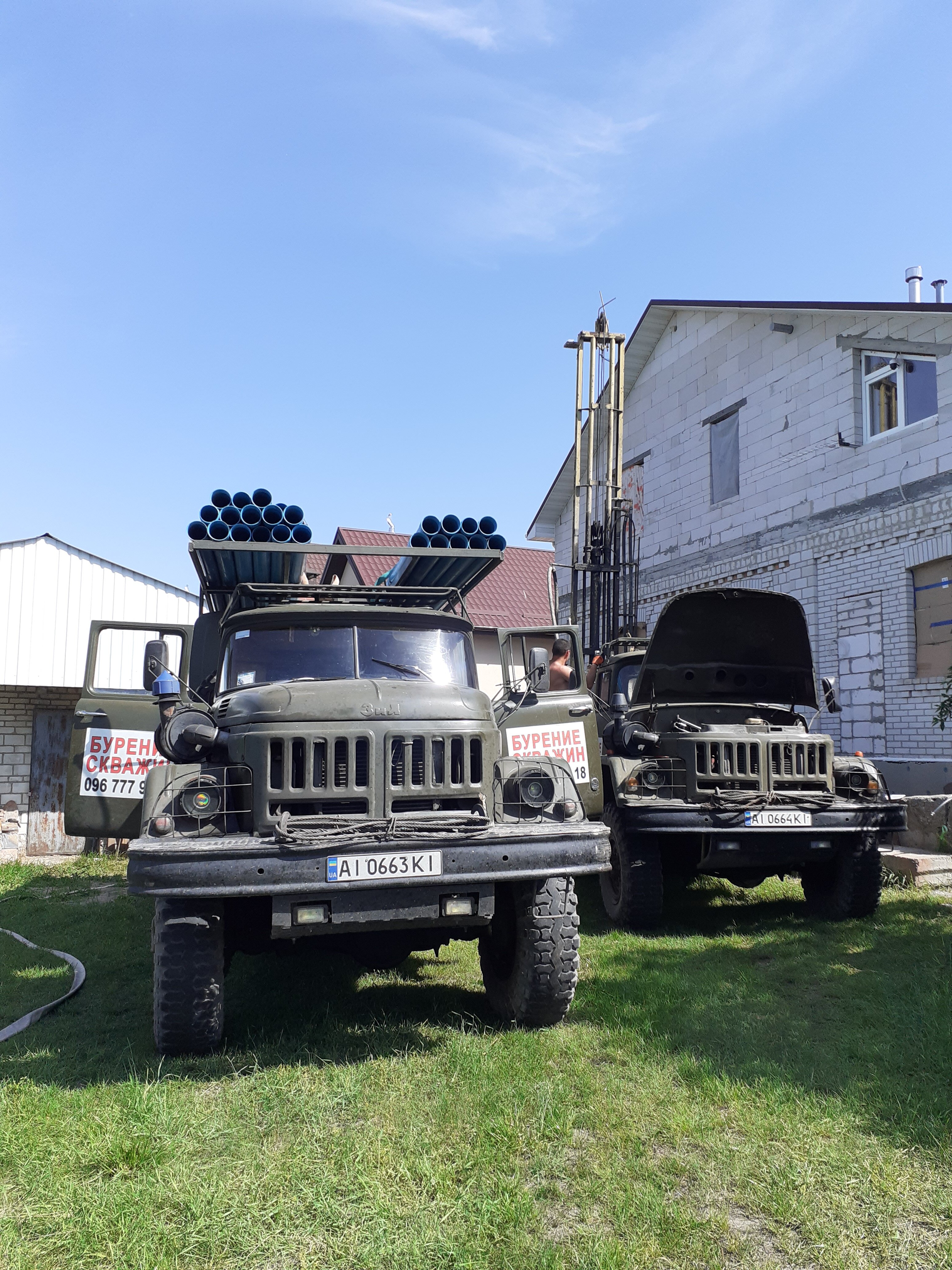

Хочу здесь поблагодарить Дімича и его ребят.Молодцы Ваши ребята ,настоящие профи!
И еще хотел сказать ,когда я здесь(в этой теме) спрашивал у бурильщиков, можно ли будет завести воду с 50 метровой скважины в дом под имеющуюся насосную станцию при УГВ 1.5 метра, мне все до единого "спецы" отвечали - Вы что так НИЗЯ, только погружной насос и никак иначе. А только единственный Димич сказал, что в принципе так возможно и должно получится. Вот поэтому я и доверился ему. Вобщем отвечаю Вам ребята: Все можно и все работает прекрасно!

Ваша помилка в тому, що для підбору насоса більш важливий не статичний, а динамічний рівень. З часом свердловинний фільтр засмічується, а динамічний рівень падає. Це об`єктивний процес. З терміном експлуатації, поверхневий самовсмоктуючий насос, в такому випадку, або хапає повітря, або дає меншу кількість води. Занурювальний насос має більший запас заглиблення, тому штовхає воду при динамічному рівні, при якому насосна станція не працює. Підрядник повинен був Вам пояснити до початку робіт, що надійніше штовхати, а не смоктати.

Да, согласен, что лично Вы Мамай не говорили ,что низя, извините,если обидел. И это правда, что остальные отговаривали. Смысл мне врать или преувеличивать?
И в том, что как Вы говорите , что толкать лучше, чем засасывать есть логика, я с Вами согласен.
Но в насосной станции,как мне кажется, есть и свои плюсы.Хотя бы даже в том, что она уже была изначально установлена и обвязана. Ее мощность 700 ватт и 2 куба она дает, а мне больше и не надо. Погружной сколько потребляет? А и то что эл. кабель,трос, насос в воде, поробуй потом ту бандуру в одиночку вытяни из скважины.А у меня сейчас просто 20 метровый кусок пластиковой трубы с обратным клапаном на конце. А на выходе все та же вода.

У меня за 10 лет работы станция совсем не задолбала.Поменял только бак на нержавейку, ибо черняга через 5 лет потекла.И ни разу ничего не воздушилось ,может потому что высокий УГВ(1,5 метра)? Не знаю. А шума я не слышу почти, ибо станция в подвале, под бетонными плитами и стяжкой с утеплителем, вообщем нужно прислушиватся ,чтоб услышать.
На основной скважине стоит погружной, на запасной поменял станцию на Сперрони,
станция не давала нужного давления для обратного осмоса, так вот этот многоступенчатый насос работает очень тихо,
но в спальне на втором этаже его слышно.
