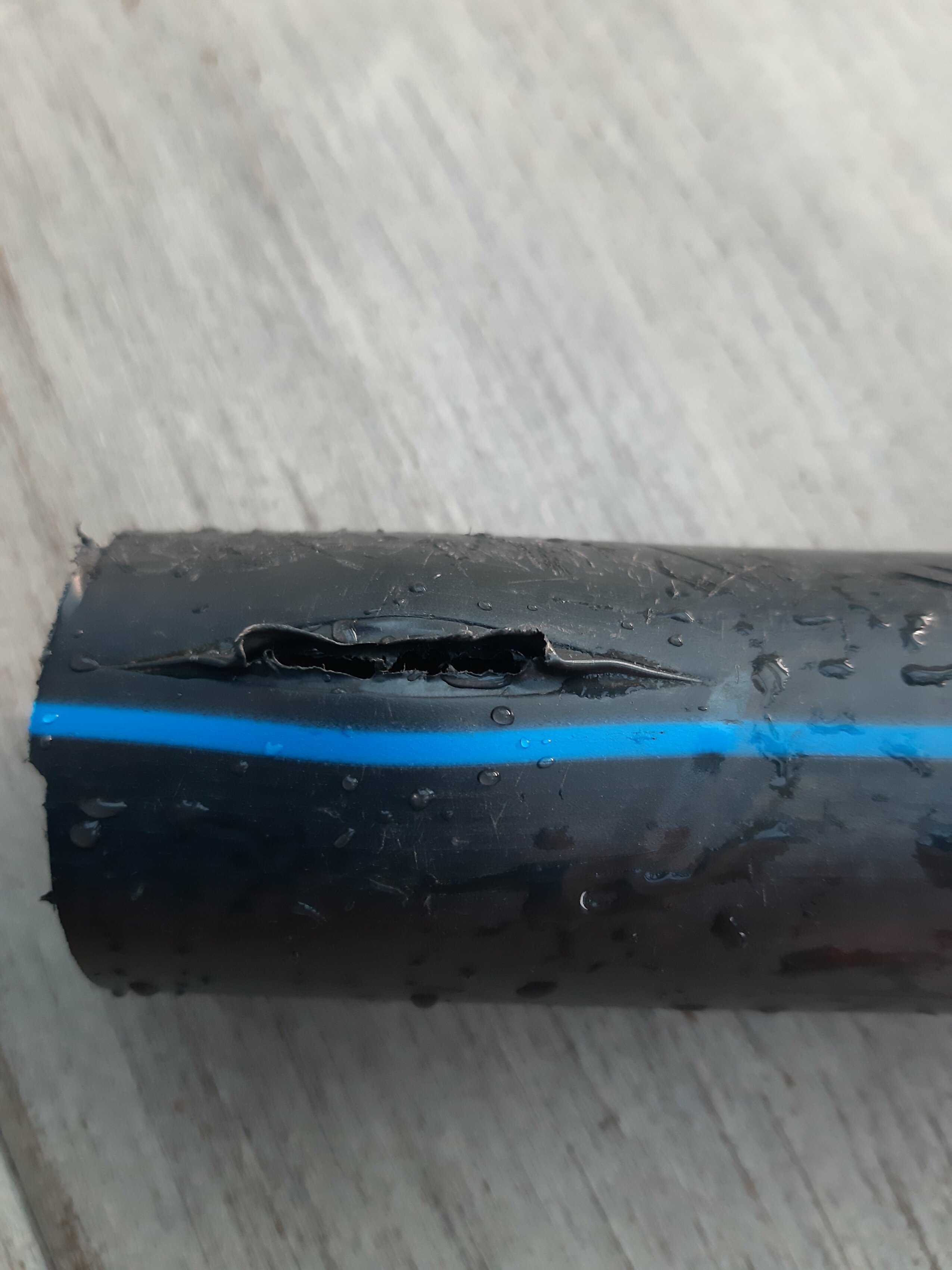

Треба порада...вже другий раз ось така біда, труба саме біля з'єднання з насосом псується(( питань 2 ...перше, чому це відбуваєтьчя і друге, яку трубу вибрати ? Скважина 7 років, 75 метрів,активно юзаєм 6 років.Дякую всім небайдужим
Замените трубу на ПЕ80 ф32мм SDR11 и все!
Змінено користувачем yrport
  • Дякую 1
А почему так происходит ответа нет?
у меня на малой скважине тоже так было, даже хуже
19 часов назад, irina1969 сказал:
Давление насоса превышает допустимое давление трубы. Обычно это происходит при выходе со строя реле
