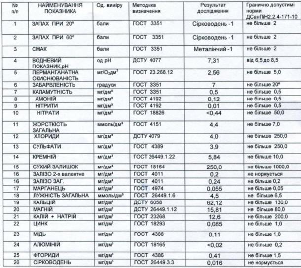

Ясногородка Глібівка Доброго дня всій громаді. Відпишу в цій темі тому що саме її перечитав всю перед тим як робити свердловину. Ну і якщо хтось буде шукати інфу по тому р-ну. Також для статистики.
Глибина 57м. Бучак. труба 50. Відкачав і зробив аналіз. Прикріпляю.
Рекламу відкриту тому хто робив не буду. Якщо кому треба контакт питайте в лічку. По вартості робіт також приємно.
З Повагою до Всіх присутніх.

...почти питьевая :beer:

Як буде ваша ласка, зробiть дослiдження проби води в осини, дуже цiкаво.
