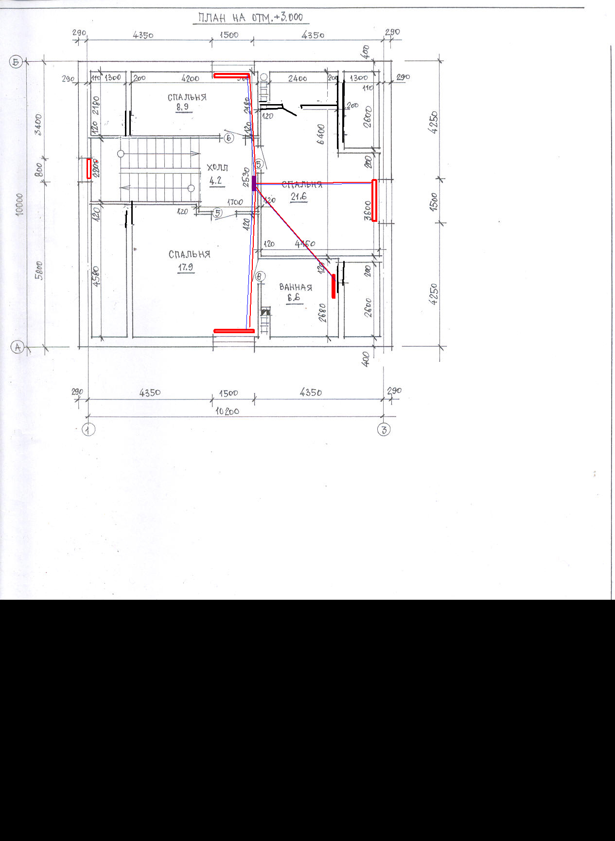

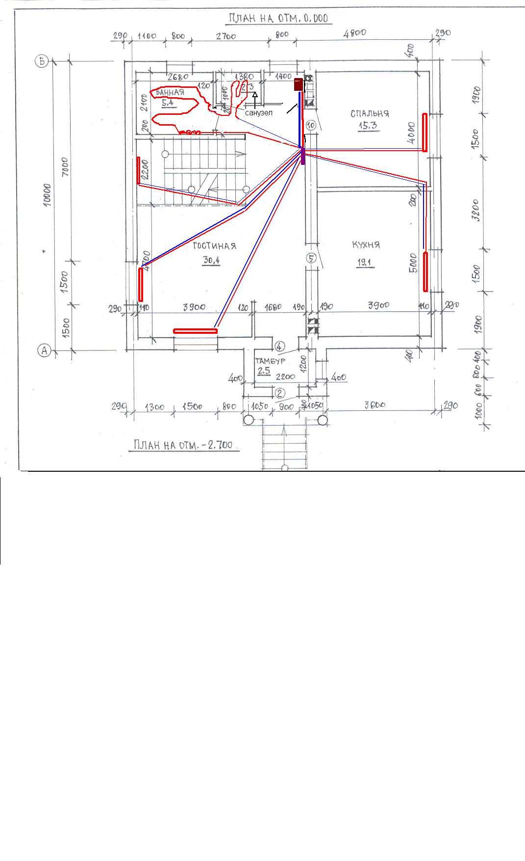

А коллекторно-лучевую на тройниках этой трубой надёжно делать. В моём случае, я так понимаю, при коллекторно-лучевой на тройниках это когда от коллектора на каждом этаже идёт по две ветки и через тройники подключается по три радиатора.
можно, но это будет обыкновенное пресс соединение с уплотнителями соединения в виде резинок(это старый обрый металопластик правда сшитый по методу С)....ужь лучше натяжной гильзой сделать( TECEflex), а если самостоятельно хотите делать то делайте сугубо лучевую систему, специнструментов не надо и ошибиться сложно....

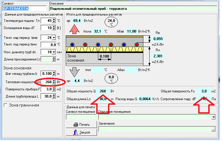

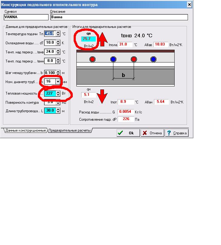

Если уложить 3 кв.м. теплого пола в ванной с шагом 10 см, температуре теплоносителя 40градусов, то покроется теплопоетри в 390 Вт, а это 75% теплопотерь. Остается только полотенцесушитель на 130Вт найти. Подойдет любой, например (ссылка устарела)

простите, но вы очень глубоко ошибаетесь....чрезвычайно глубоко....
при температуре в ванной 24 градуса, шаге трубы 10 см и подаче в пол 40 градусов воды при дельте 8 градусов температура стяжки составит 28 градусов, а это (28-24)*10= всего 40 Вт на 1 кв метр
при подаче в пол 50 градусов пол будет 32 граудса, а это уже 80 Вт...и только при 60 гр в полу стяжка будет35 градусов и будет выдавать 124 Вт с 1 кв м....
кому надо могу привести для других условий
Что что а цифры я люблю....

Чтобы не создавать новую ветку прошу откликнуться гуру форума. Давно просматриваю сайт и сразу отпадают многие вопросы в процессе строительства, да и разговор ведется со строителями на одном языке. Сейчас очень нужна помощь по критике СО, т.к. вплотную стою перед покупкой материалов. Обогрев будет радиаторами, в основном для того, чтобы уходя из дома на работу программатор снижал температуру, а вечером повышал, тем самым экономя газ. Бюджет небольшой, котел А-К 24 Квт (РБ), батареи стальные турецкие, трубы к батареям МП, а от котла к гребенкам и на воду ПП. Самый большой вопрос в отоплении ванной и туалета из-за изменения планировки в процессе строительства (топочную перенесли из цоколя на первый этаж). Посоветуйте как эффективней:
1) От гребенки на радиаторы одна ветка идет к полотенцесушителю, от него уходит в пол, проходит зигзагом по всей ванной, далее в санузел и возвращается к гребенке. Хватит ли тепла от ПС и ТП на ванную, будет ли пол теплым в санузле т.к. вода может остыть дойдя до него?
2) Повесить радиатор в ванной и не делать ТП. Как тогда обогреть санузел?
3) Повесить радиатор в ванной, а от другого выхода гребенки пустить ТП в ванную и санузел со специальным термостатом на обратке делающим температуру ниже чем в радиаторах. Получается не нужен ПС, прожив долго в квартире привык сушить мелкие вещи на ПС?
Огромная просьба помочь т.к. просмотр многих веток форума не дал результата.

Зачем Вам коллекторные шкафы. Я бы делал на этажах правую и левую петли, подключая соответствующие радиаторы.
Я об этом думал, но петли очень неравномерные получаются...
Если есть место, я бы поставил всё таки коллекторы...:oops:
Теплые полы реализовать без распределителя на RTL. 2 петли на первом и 1 на втором.

Вот, что бы не быть голословным:
ну чтобы совсем прийти к истине и не быть голословным и с моей стороны...
труба то 16
