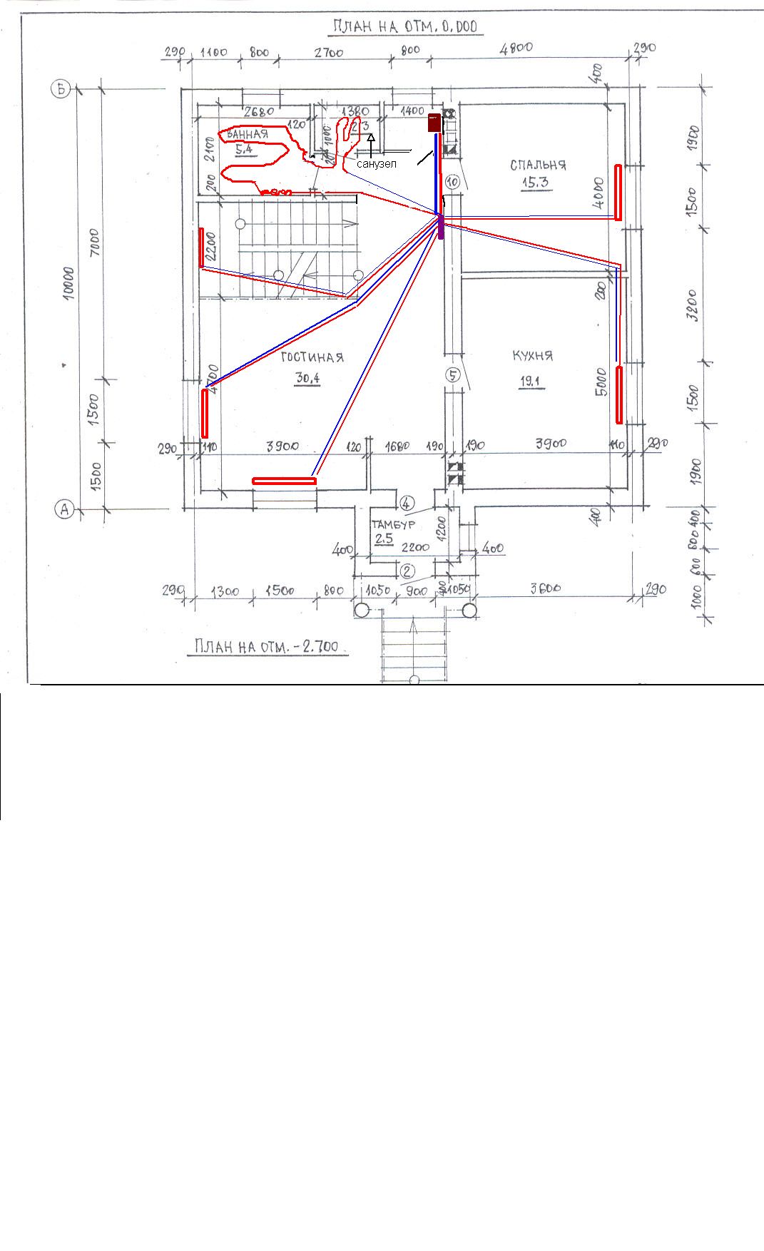

Беспокоит практически аналогичная ситуация как у VK-77. Пока закупал радиаторы и котел, два монтажника запутали в конец по СО. Один паяет экопласт и хвалит его, второй работает в основном с МП. Огромная просьба помочь определиться с выбором СО. Радиаторы стальные, котел 24 Квт., теплый пол в санузле через унибокс. Теперь выбираю между двумя схемами и не могу определиться.
1. Коллекторно-лучевая. От котла к гребенке ПП стаби, а далее к радиаторам МП 16 Вавин в утеплителе. Укрываю пенопластом и далее стяжка. По второму этажу также от гребенки к радиаторам МП между лагами, далее половая доска. Из аргументов за – хорошая сбалансированность системы, равномерный прогрев радиаторов. Смущает долговечность МП, ремонтопригодность в дальнейшем, текучесть фитингов.
2. Двухтрубная из экопластика с перфорированным алюминиевым слоем (не помню марку) 25 диаметра, к радиаторам 20. Укладывается на пенопласт без утеплителя и далее сверху стяжка 5 см. У меня получается 3 или 4 ветки на дом (тоже вопрос к форумчанам покритикуйте пожалуйста). Из плюсов – большая долговечность материала, дешевле монтаж. Минус – необходимо регулировать каждый радиатор на ветке.
Читал про обе эти системы, знаю отличия, но просьба прокомментировать применительно к моему проекту. Как бы вы себе сделали на моем месте? Буду рад любому отзыву.
Я бы сделал Вирсбо на тройниках.
К металлопластику (базарному) отношусь предвзято и субъективно:)
под ППР нужно немного повозиться с обвязкой котла, чтобы при любых раскладах не поднималась температура теплоносителя выше 70 градусов. И под этот режим расчитываются радиаторы
и еще - в стяжку любую трубу нужно укладывать в изоляции
а радиаторы при тройниковвой разводке балансируются вентилями на обратке один раз

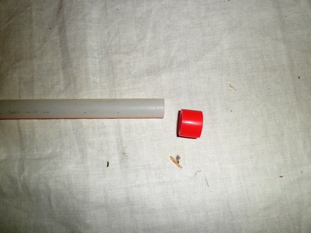

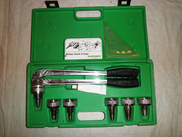

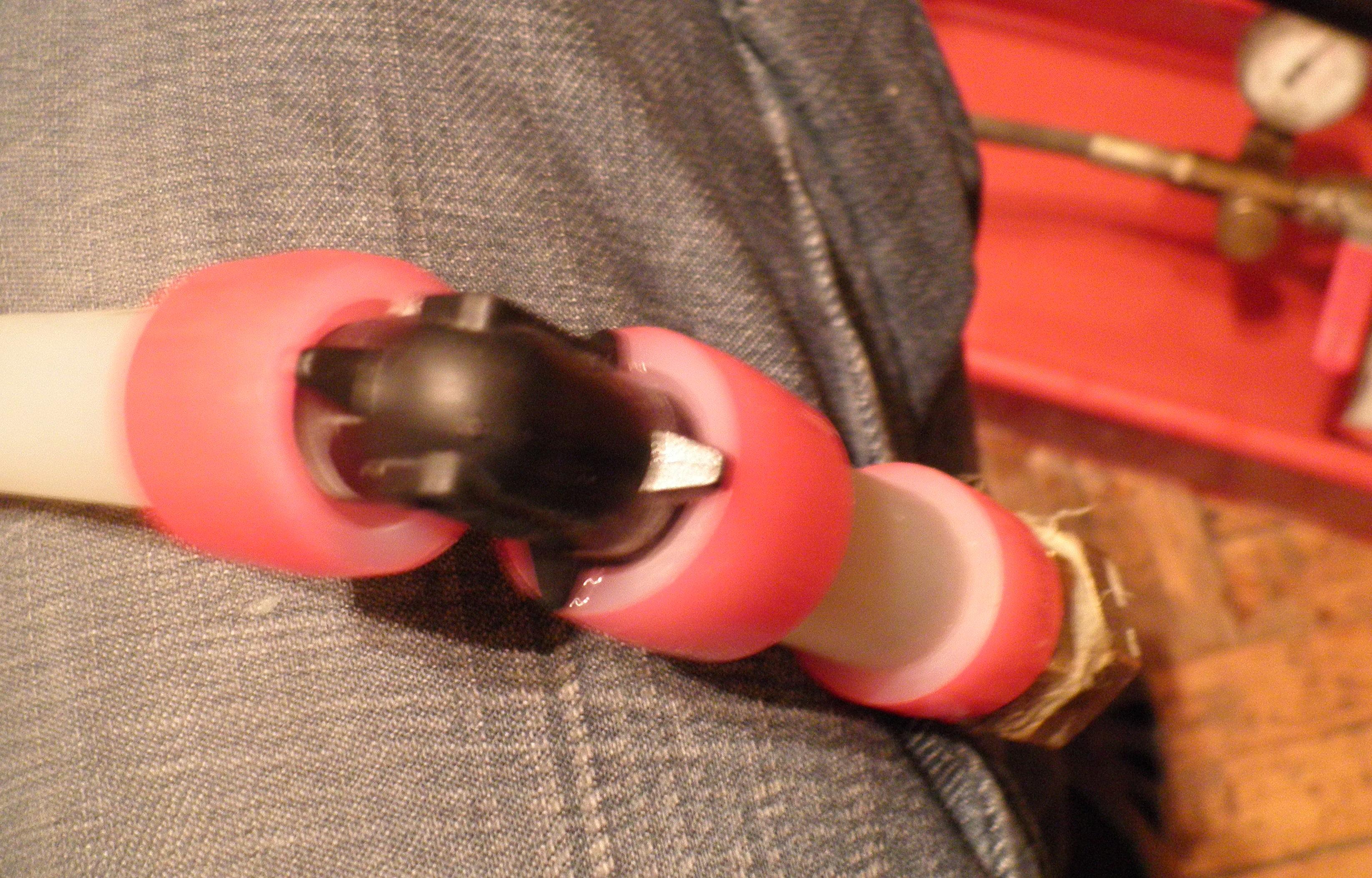

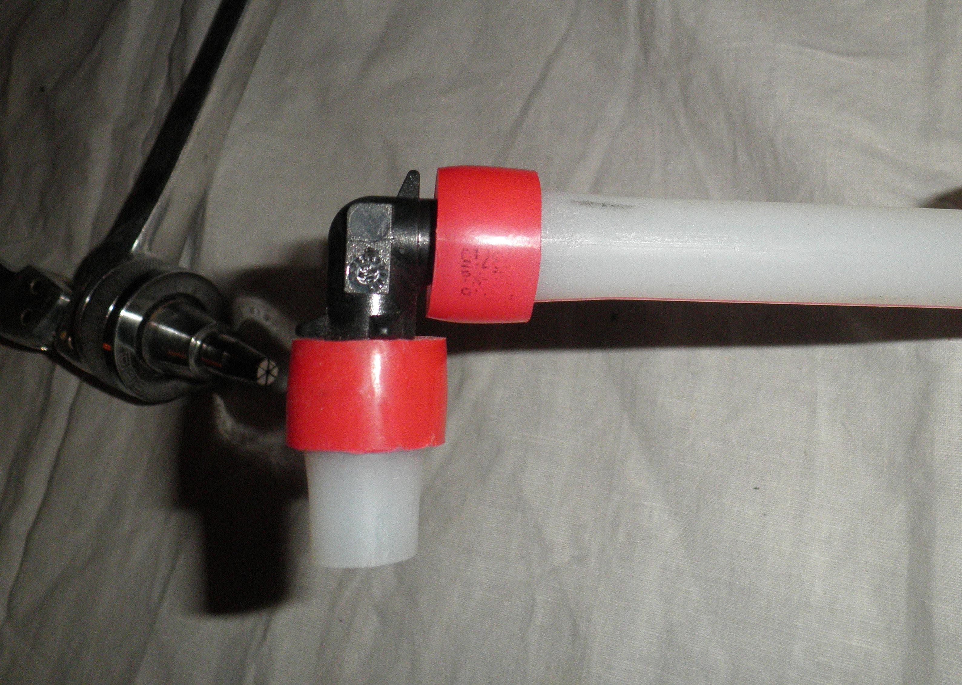

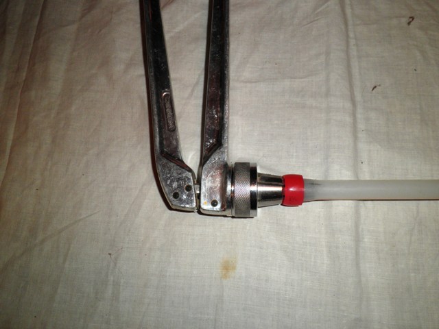

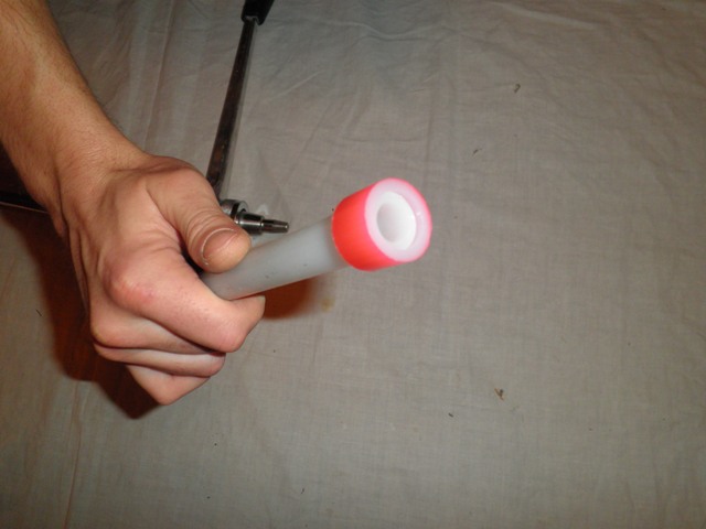

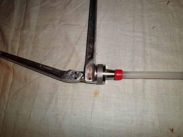

Труба супер, а вот соединения мне не нравятся. Смотри здесь. с поста 49
Ох не доверяю я этим кольцам и молекулярной памяти.
Сходу - неправильная посадка трубы на фиттинг (не до конца одета, а должна быть полностью)
Здесь то полностью.
Интересно. Задам вопрос представителю Упонора:) А по поводу давления н разрыва - Вирсбо 60 атм держало, на 65 лопнуло. Овентроп металлопластик порвался на 90 или 95. Если интересно, дам ссылку на похожий форум. Только не знаю, в тему выкладывать или в личку, чтобы избежать рекламы и желтых карточек:)
Можно в личку.
Но по сути скажу, была ситуация с переделкой отопления в одном доме, где Вирсбо простояло 2 года в нормальном до 65*С режиме. Переделок было много. Все, что было поставлено новое- без проблем, где подключалось к ранее работавшей системе в основном 16 мм, в 5% было прокапывание.
После бегания с феном, перепрессовки, чтобы больше туда не ездить, посадил все на фитинги и гильзы ТЕСЕ. 4 года- полет нормальный.

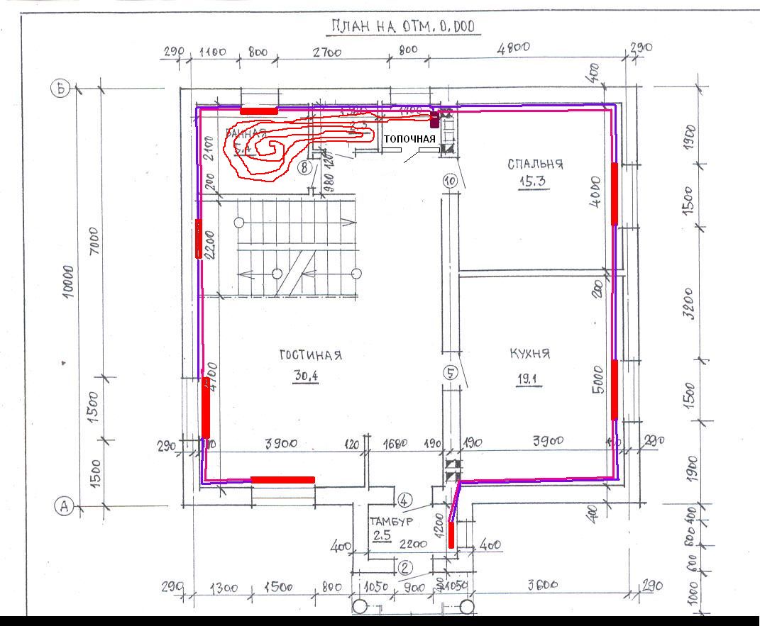

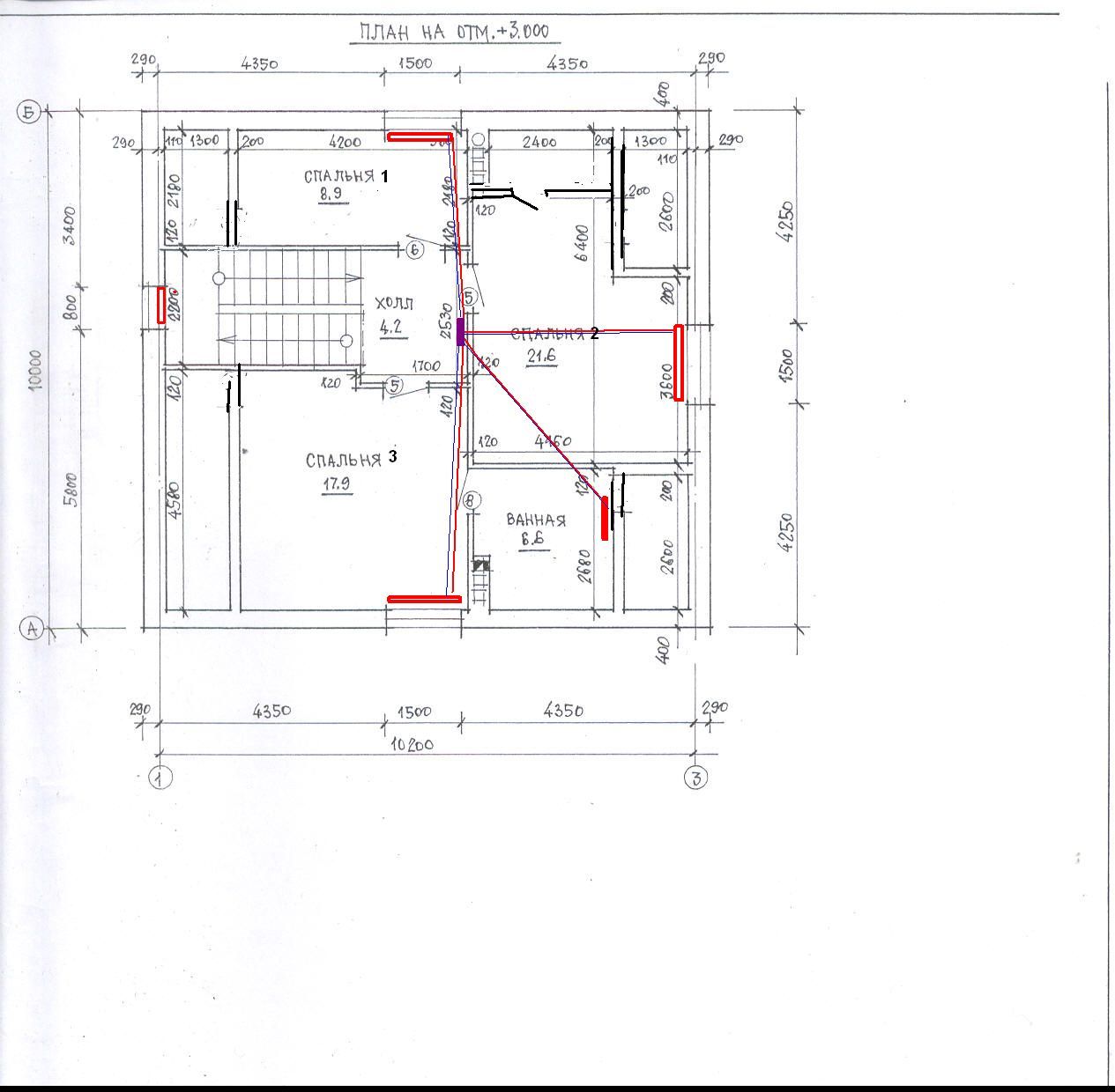

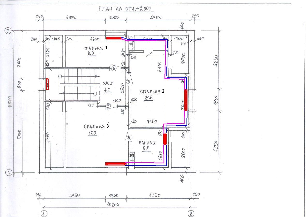

Если остановиться на двухтрубной СО, то правильно ли идут ветки?
Я бы на втором этаже сделал левую ветку для радиаторов спален 1,3.
Спасибо. 2 ветки на вторм этаже мне тоже кажутся более сбалансированными. Да, паяют экопластиком Вавин (Чехия). Висит главный вопрос - какую систему выбрать?
Если покрытие теплопотерь и, соответственно, величина радиаторов рассчитано на теплоноситель не выше 70/50С, я бы выбрал штабированный полипропилен.
Да, радиаторы расчитывались по дельте 75/55 плюс запас где-то 10%. В запасе у меня еще неделя, а дальше надо дать ответ монтажникам. Помогите еще с аргументами. Понятно, что решение принимать мне, но хочется уверенности, что поступил правильно. Кстати VK-77 какую систему в конце-концов выбрал себе?

Вчера встречался с монтажником. Тоже предлагает делать систему разводки на тройниках трубой ТЕСЕ или качественным полипропиленом. Разводку по первому этажу к радиаторам делать также, как и я планировал. Тёплый пол сделать тремя контурами. Тёплый пол на кухне (помещение №4) подключить через унибокс. Второй контур – это тёплый пол в гостиной, туалете и котельне, который тоже подключить через второй унибокс. А также предлагает сделать третий контур в тамбуре от обратки радиатора.
На мой взгляд на втором этаже сделайте правую ветку аналогично первому .
Монтажник советует на правую ветку второго этажа ещё подключить радиатор в спальне (помещение №9). На левую ветку подключить полотенцесушитель в ванной и радиатор в кабинете (помещение №14), а на обратку полотенчика повесить тёплый пол в ванной.
Я думал теплый пол делать через коллектор со смесительным узлом, но монтажник говорит, что такое решение как он предложил выгоднее и дешевле чем ставить коллектор.
Правая и левая ветки второго этажа получаються очень неравномерными, нормально ли они будут работать? Посоветуйте пожалуйста, как всё таки сделать тёплый пол? :(
Два унибокса 1800-1900 грн (слабо управляемая система), плюс остальной винигрет с ТП. Я не думаю, что вы получите то, что хотите.
От обраток - вообще маразм (абсолютно неконтролируемая система, что по температуре, что по гидравлике). Или Вы для балансировки системы, разрешите монтажнику у себя жить:)
Думаю Вам нужно остановиться на распределителе со смесительной группой (пусть даже она будет самопальной)
Поддерживаю B.S.V. - теплый пол я бы делал на первом этаже от общей смесительной установки. На втором - мультибокс RTL. По радиаторной разводке я уже говорил.
