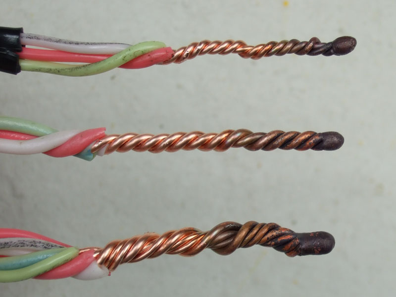

А Вы уверены, что имеет место чистая пайка, а не комбинация - обжим - контактная сварка у первых двух образчиков???
Можно сваркой угольным или графитовым электродом - важно подобрать сварочный ток. При превышении тока в сваренном соединении образуются каверны (от газов), соответственно уменьшается сечение соединения, увеличивается хрупкость.
Где-то встречал, что народ варит медь обычными сварочными инверторами.
Действительно ли с их помощью можно сваривать провода?
И где можно приобрести угольный электрод для такой сварки, а то я слышал, что для этих целей используют электроды от троллейбусных токоприемников...

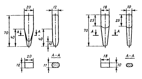

Варят. Инвертор вместо сварочного трансформатора, сварка - угольным электродом.
Продаются угольные графитированные электроды - наберите в поиске.
Можно стержень от батарейки, щётку от коллекторного двигателя...
Вот так он должен выглядеть по инструкции:
Но форма некритична.
