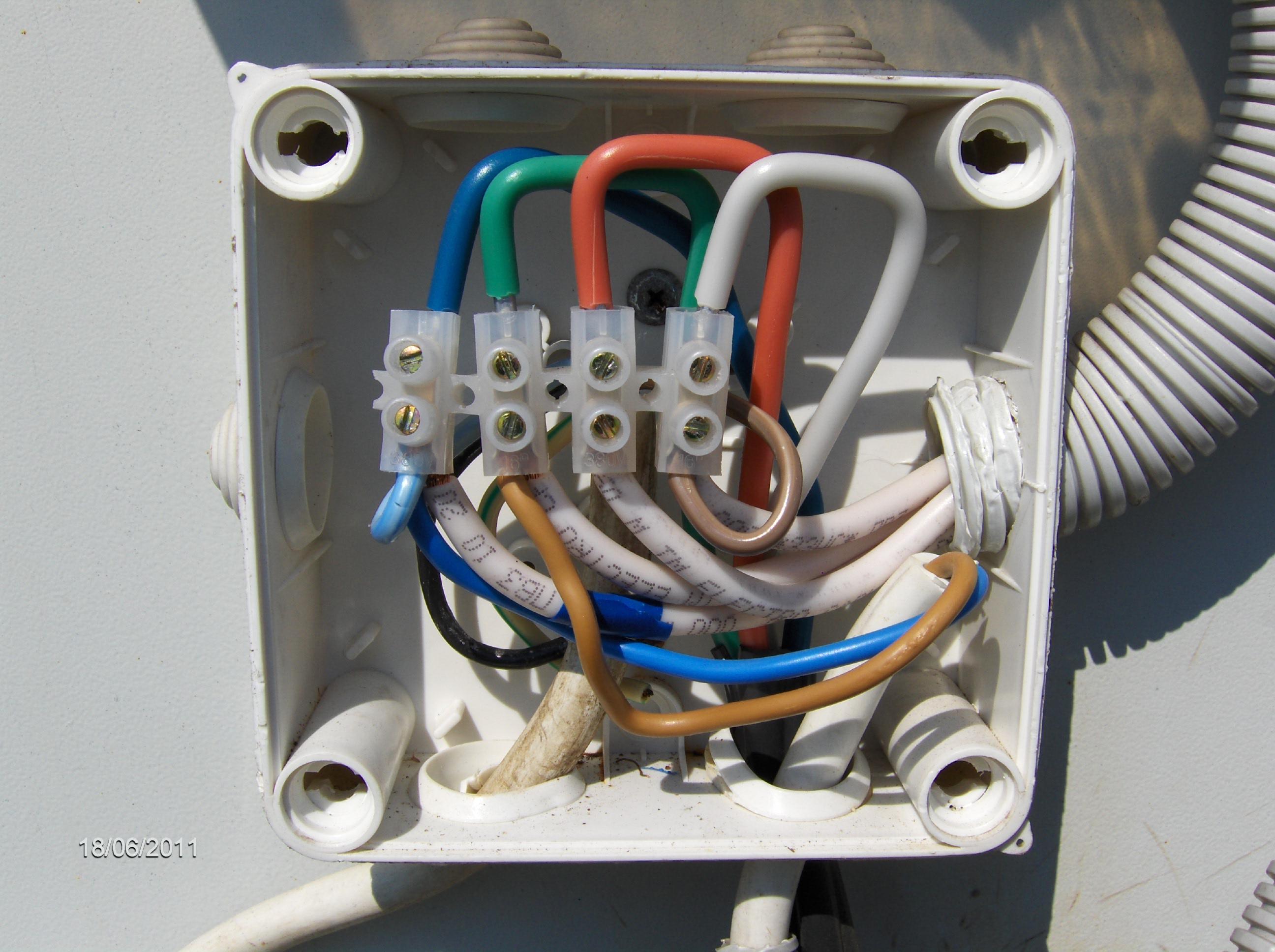

Igor_M Опубліковано: 22 червня 2011 Поділитись Опубліковано: 22 червня 2011 Ну с ВАГО понятно... и с пайкой тоже... А вот каким образом соединить ПВ3-10 и ВВГ-10? И это в коробке для ввода кабеля от щита учета к дому... Вот фото временного соединения на клеммнике (сосед подключился). Сейчас буду свой кабель подключать и как правильно? Спсб! Посилання на коментар Поділитися на інших сайтах More sharing options...
Hans Опубліковано: 23 червня 2011 Поділитись Опубліковано: 23 червня 2011 купи НОРМАЛЬНЫЙ винтовой клеммник, коробку удобных размеров и соедини все красиво. Посилання на коментар Поділитися на інших сайтах More sharing options...

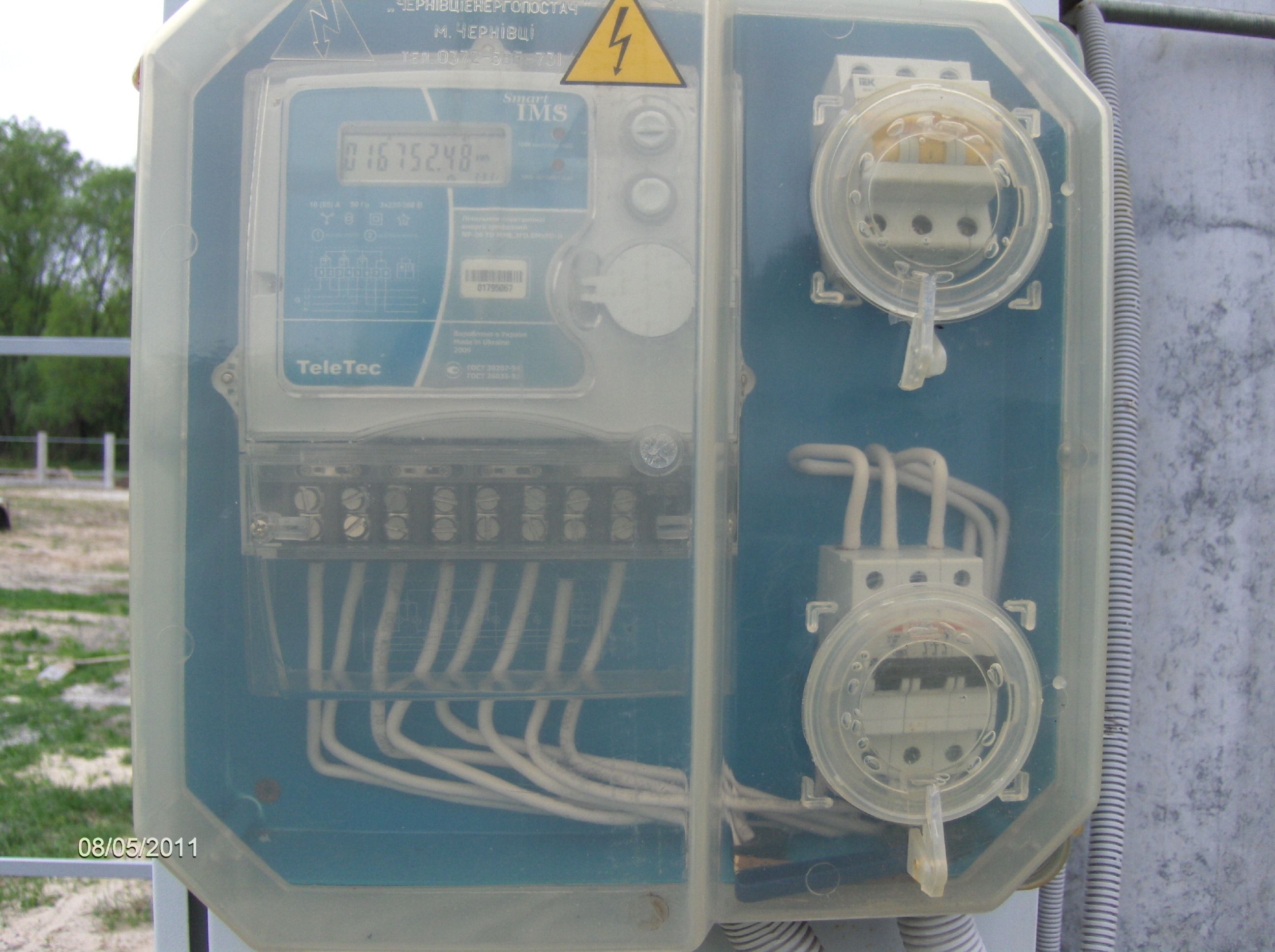

Igor_M Опубліковано: 23 червня 2011 Поділитись Опубліковано: 23 червня 2011 купи НОРМАЛЬНЫЙ винтовой клеммник, коробку удобных размеров и соедини все красиво. Ну что-то посмотрел, то для сечения кабеля 10мм2 есть клеммники на DIN-рейку... А что если колодку взять клеммную? Типа такой: Вроде как такого типа на счетчике стоит (фото внизу). Или линейку клеммную типа www.platan.ru/cgi-bin/qwery.pl/id=741860858&group=31302... У меня 3 фазы, т.е. нужно подбирать соответствующие характеристики клемм... Какие? Напряжение не меньше чем ...? Ток не меньше чем ...? И контакты чтоб медные наверное (кабели-то медные будут)... На какие еще параметры внимание обращать? Спсб! Посилання на коментар Поділитися на інших сайтах More sharing options...

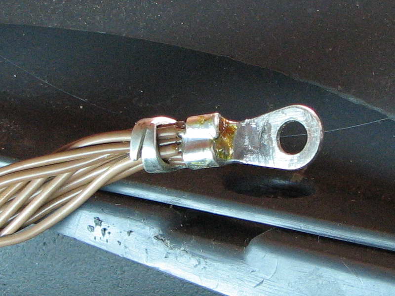

Наблюдатель Опубліковано: 10 серпня 2011 Поділитись Опубліковано: 10 серпня 2011 как правильно опрессовывать с пайкой многожильный провод - сначала облудить потом опрессовать или же опрессовать, потом облудитьСначала обязательно обжать, потом залудить! На фото заводская клемма масс Мерседеса, сначала многопроволочные жилы обжаты, потом обжим вместе с многопроволочными жилами залужен. За мою много десятилетнюю практику ремонта электрооборудования автомобилей меньше всего было неисправностей в электрике автомобилей из-за соединений сделанных подобным образом, в том числе в автомобилях Волга, Москвич и других производителей СССР которые применяли подобные соединения жил проводов с клеммами. Если сначала залудить пучок не сжатых плотно друг к другу проволок то припой между проволок потом не даст хорошо обжать клемму что не обеспечит механическую надежность соединения, от которой зависит и электрическая надежность, особенно если оно сильно нагружено механически и термически, например в упоминаемых Вами проводах инвертора. В худшем случае пучок из проволок, при лужении до обжима, может распушиться, что еще более усугубит ситуацию, так как механически провод будет зафиксирован только на высокопластичном легкоплавком припое. Посилання на коментар Поділитися на інших сайтах More sharing options...
sanykrimea Опубліковано: 10 серпня 2011 Поділитись Опубліковано: 10 серпня 2011 Сначала обязательно обжать, потом залудить! На фото заводская клемма масс Мерседеса, сначала многопроволочные жилы обжаты, потом обжим вместе с многопроволочными жилами залужен. Вложение 126442 За мою много десятилетнюю практику меньше всего было неисправностей из-за соединений сделанных подобным образом, в том числе в автомобилях Волга, Москвич и других производителей СССР которые применяли подобные соединения жил проводов с клеммами. Если сначала залудить пучок не сжатых плотно друг к другу жилок то припой между жилками потом не даст хорошо обжать клемму что не обеспечит механическую надежность соединения, от которой зависит и электрическая надежность, особенно если оно сильно нагружено механически и термически, например в упоминаемых Вами проводах инвертора, в худшем случае пучок из проволочек при лужении может распушиться что еще более усугубит ситуацию, так как механически провод будет зафиксирован только на высокопластичном легкоплавком припое. .. Опять флуд дилетанта, не обладающего малейшим понятием о работе паяного соединения. И прямо под носом норматив, нет всё равно какую-то ерунду городит о своей "практике" Посилання на коментар Поділитися на інших сайтах More sharing options...
Serg-Solar Опубліковано: 10 серпня 2011 Поділитись Опубліковано: 10 серпня 2011 Сначала обязательно обжать, потом залудить! В автомобилях пайка применяется крайне редко, в основном когда нужно соединить много проводов под одну клему! А все провода с наконечниками соединены методом опрессовки ! Посилання на коментар Поділитися на інших сайтах More sharing options...
maniac26 Опубліковано: 10 серпня 2011 Поділитись Опубліковано: 10 серпня 2011 Dodge Ram 08 года. Пробег уже 180 т. км. Все обпаяно с завода. Включая силовые на генератор, АКБ и стартер. Окислов нигде нет. sanykrimea правильно все описал. Залудить, обжать, обпаять. Экран не позволяет проникнуть припою в глубь проводника. Лучше может быть только сварка. Дома переделывал силовые лет 10 назад. Медь, в штробы. Все на пайке. Проблем нет. Хоть и времени отнимает прилично, и затратно по технологичности. Посилання на коментар Поділитися на інших сайтах More sharing options...
