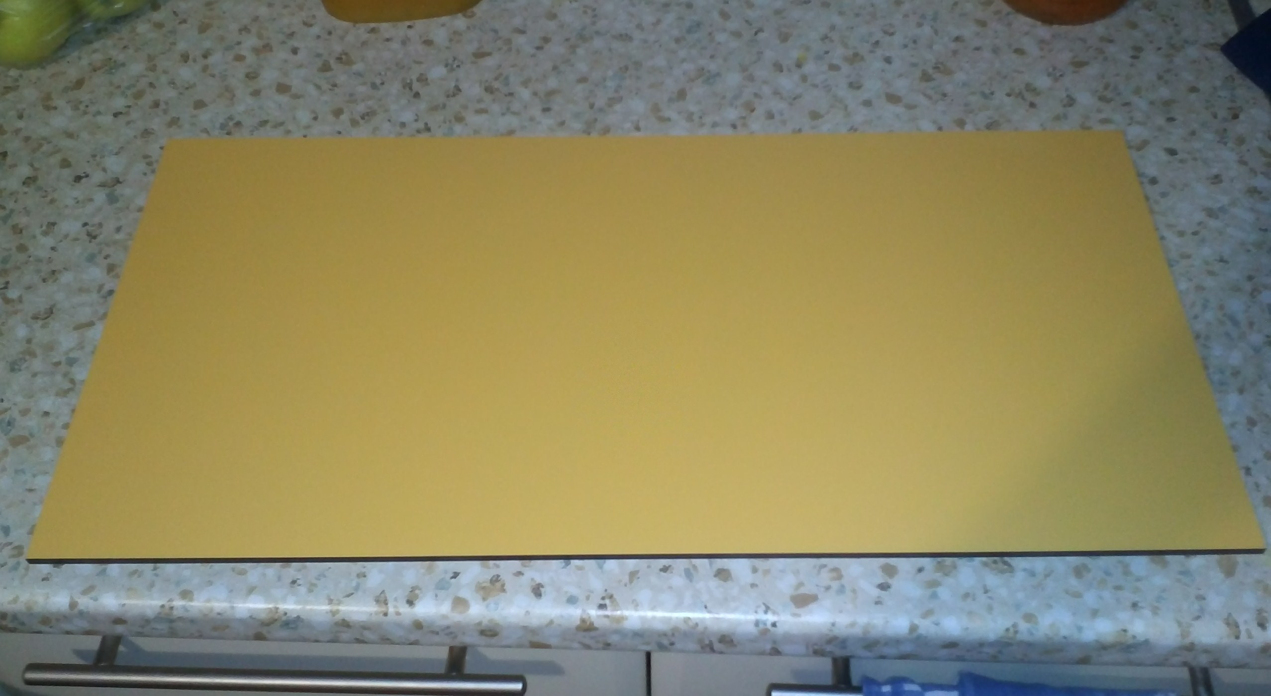

где-нибудь в производстве используется сейчас материал типа гетинакса? в чем суть вопроса... так исторически сложилось, что я на кухне использую обрезок гетинакса в качестве разделочной доски
и всем он хорош - легкий, тонкий, прочный, нет глубоких борозд-царапин - но кусок маловат по размеру... пыталась купить нормальную доску - не то :( деревянная нормальных размеров - тяжелая и впитывает сильно, пластиковая - тяжелая и с бороздами, стеклянная - тяжелая и шумная...
поиск в гугле выдает только гетинакс электротехнический, т.е. коричневый без цветного покрытия... а у меня был с цветным...
может, кто подскажет, на какие материалы стОит обратить внимание? или, даже у кого может завалялся ненужный кусок искомого материала? :roll:
мы не используем. уточните, подходит ли он для применения в контакте с пищей.
электротехнический точно не подходит
и аналоги тоже не используете? я где-то читала, что HPL пластик - это аналог гетинакса, вот только какой толщины он бывает и годится ли для моих целей?..

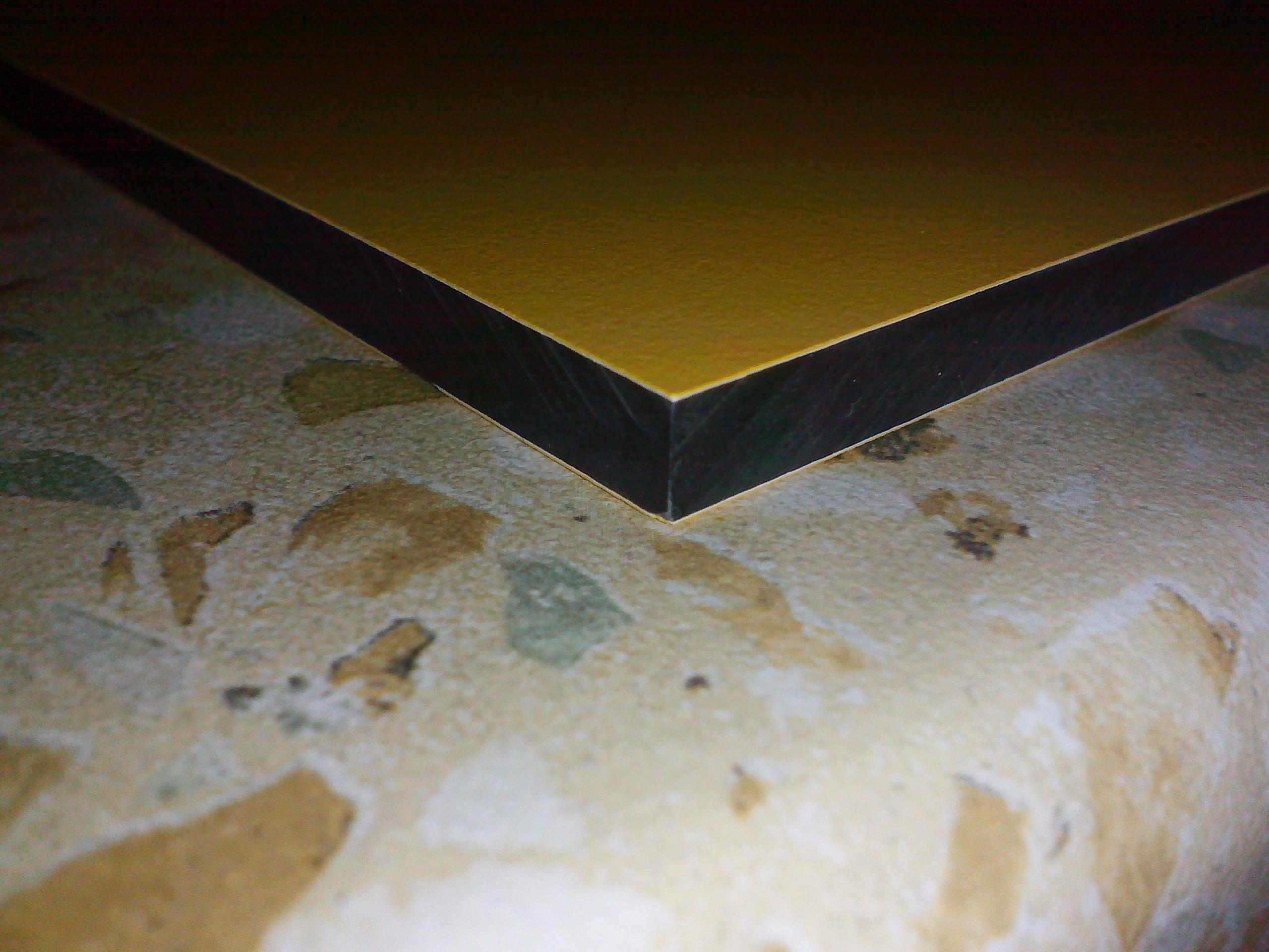

Пластики мебельные идут толщиной 0,5-2 мм, что явно недостаточно. Вам нужно что-то вроде панелей Fundermax budzirka.com.ua/fundermax-fundermaks-hpl-paneli.html, но остатка их нет к сожалению. Они очень дорогие, поэтому изделия из них рассчитываются с минимальными отходами. Попробуйте у импортера уточнить, может они могут продать кусочек.
огромное спасибо! уже начала работать над этим вопросом :)
ну вот, добыла я ее! очень милая досточка получилась, мне нравится! теперь буду тестировать по-максимуму...
и почему из такого практичного материала столешницы не делают? :unknown:
Было время пил изи свинцовых бокалов, из меди вот тоже посуду делали.
Потом, оказалось что это нехорошо для здоровья.
А может быть, ну его, то есть отказаться от удобства гетинакса и все таки помучаться с обычными разделочными досками.

Вы не в теме, это не гетинакс ;)
Почему не делают? Делают.
если бы их многие делали, цена была бы ниже... а то 100 евро за квадрат :o
