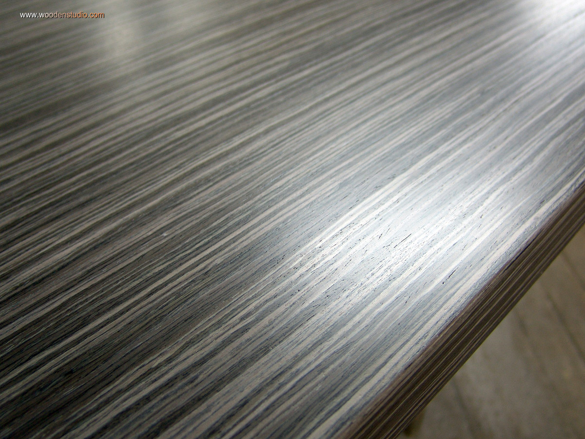

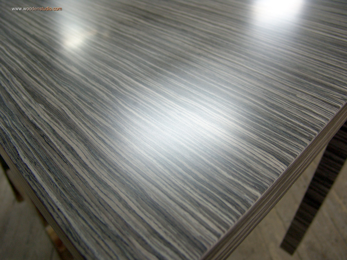

На фото столешница письменного стола снизу и сверху. Снизу - поры, сверху - гладкая поверхность. Справедливости ради скажу, это шпон и лак. С пластиком все проще.

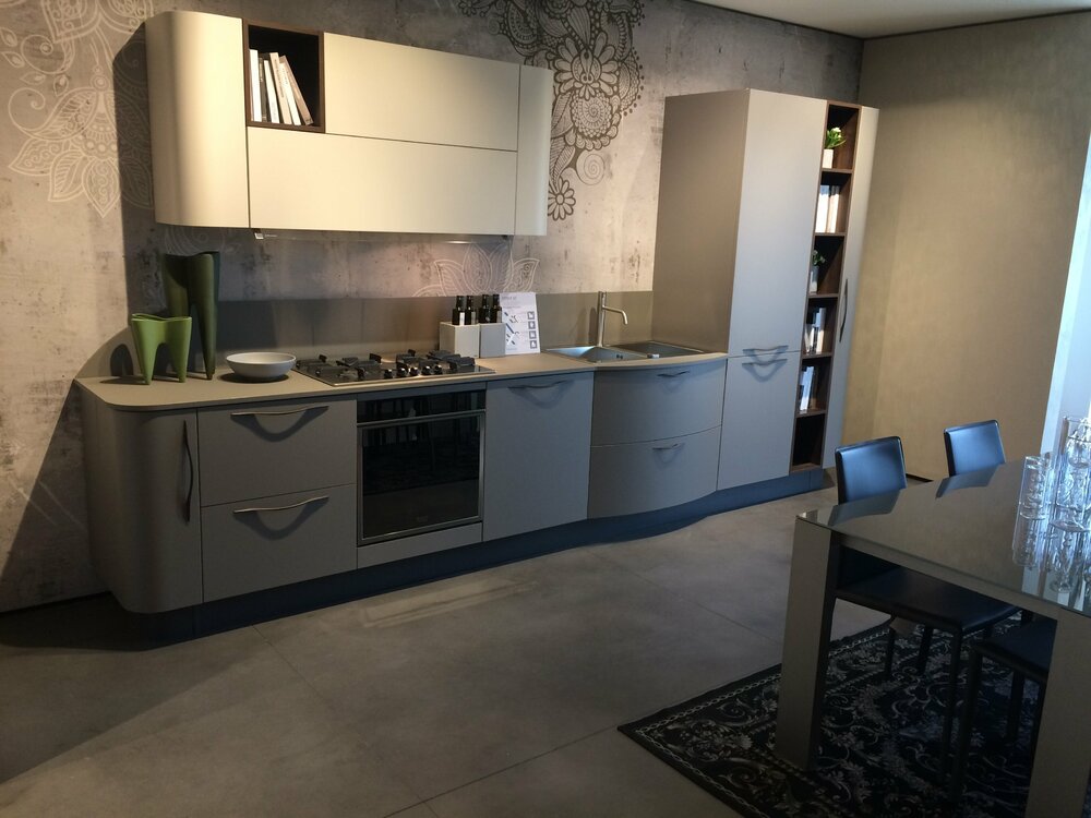

тут парочка кухонных.

ИМХО на первом фото задумка шикарная, но модульность очень сильно поломала горизонтали и вертикали + наделала ненужных зазоров
