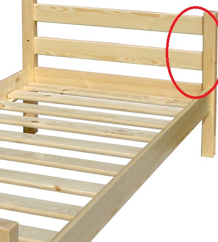

Разрешите спросить у професионалов хочеться соеденить стойку кровати и поперечину изголовья скрытым способом, как на картинке
чтобы это было крепко (кровать детская и думаю будет не редко использоватся как батут)
штифт и клей -разойдется со временем
минификс....
а есть альтернативы подскажите, в мебельной фурнитуре профан:flag1:

штифт и клей
Штифт(шкант,домино,ламель) и хороший клей.
