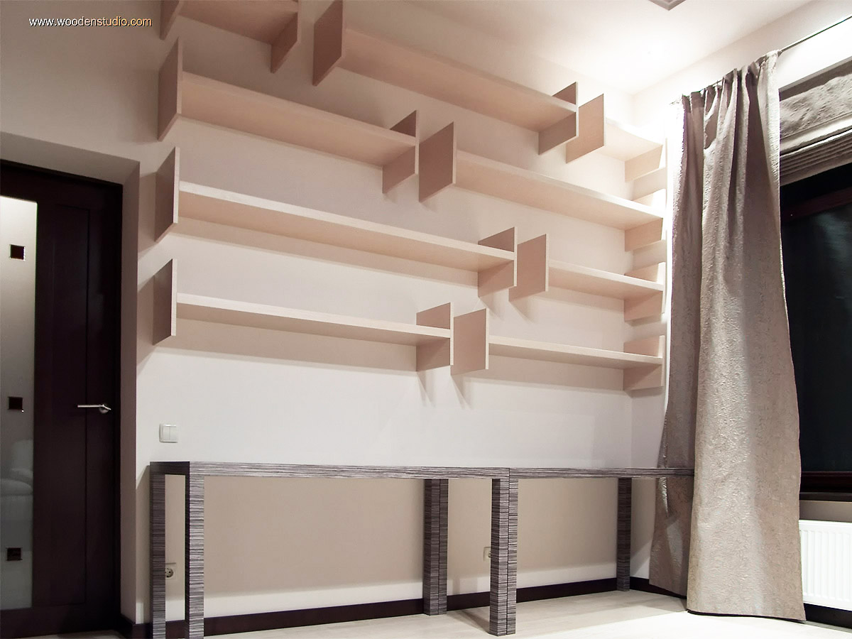

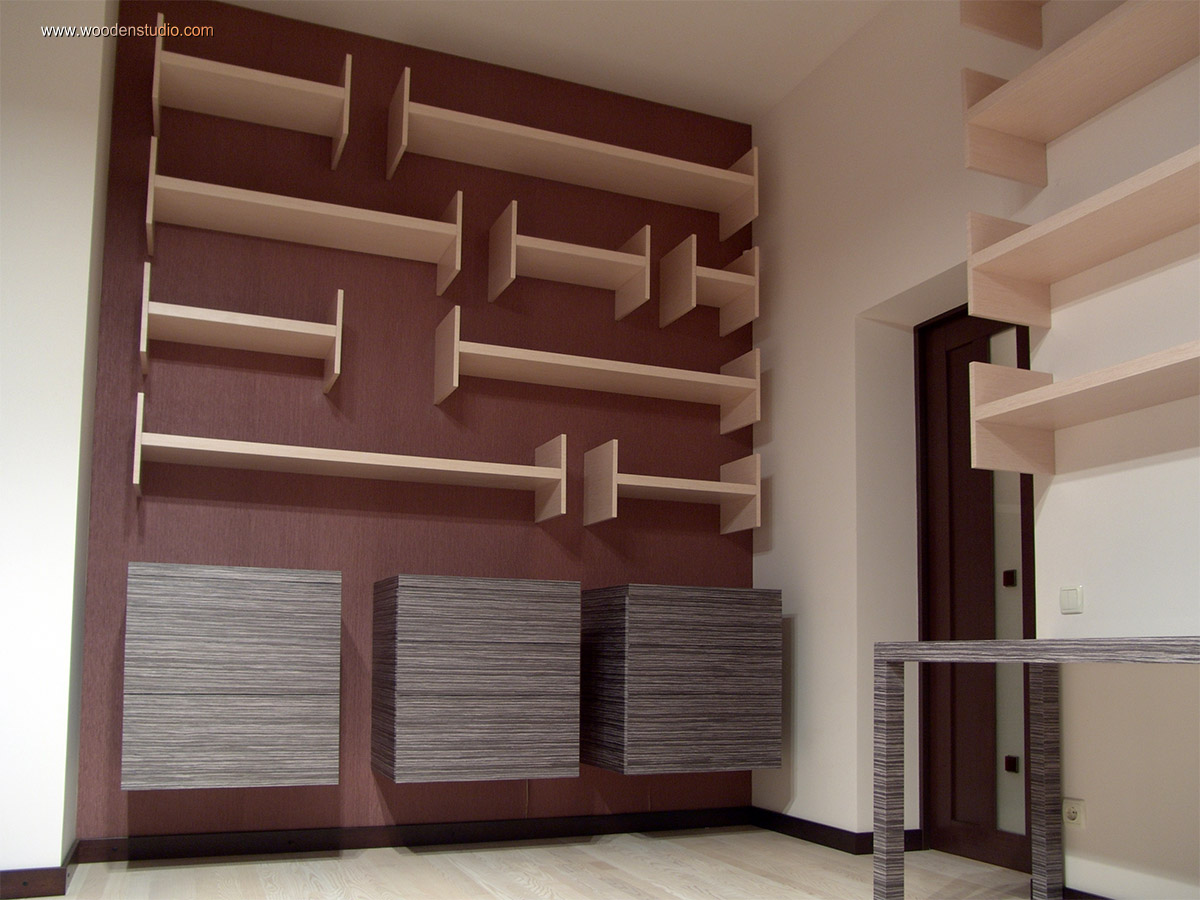

Не нужны никакие ножки!! Это прошлый век :rolleyes: (прошу в полемику не вступать коллег).
У вас такой шикарный второй проект! Не портите его!

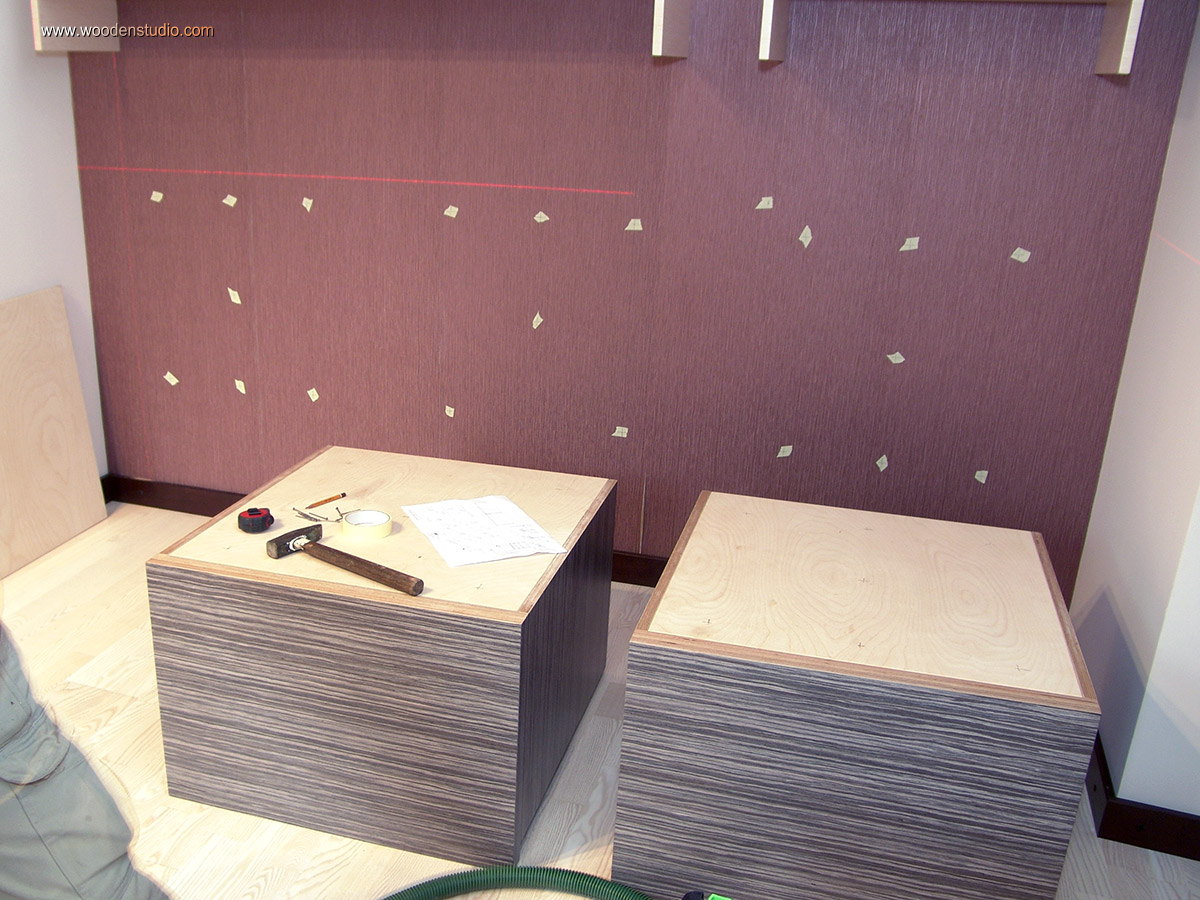

Смотрите фото , чем-то близки задумки - все подвешено. По опыту хозяев : все отлично, т.к. очень удобно мыть пол - ничего не мешает и визуально смотриться хорошо!
или еще:
Что еще? Визуализация? Или это ваша стенка?
По теме. Навесить все можно на любую стену. Все зависит от количества точек крепления. На представленном фото стена из пористого кирпича. При монтаже охранник все ждал (с**а) когда я пробью трубу с холодной водой замурованной в стену.
