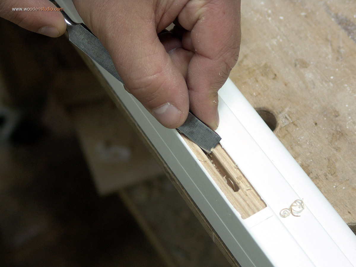

DODG Опубліковано: 20 жовтня 2014 Поділитись Опубліковано: 20 жовтня 2014 Но такие может врезать только мастер или "чайник" тоже? Под силу любому человеку. Главное не спешить и соблюдать последовательность. В любом случае все возможно. К примеру, сам замок можно сначала прикрутить к раме механизмом наружу. Так чтобы планка плотно прилегала к плоскости. Вокруг замочной планки обстучать небольшой стамеской. Мы получим точный контур на древесине. Затем необходимо выбрать внутри контура древесину на глубину равной толщине замочной планки. Выбирать нужно постепенно, при этом "набивая" контур. Когда замочная планка будет заподлицо с поверхностью, то можно приступить к углублению для корпуса замка. Предварительно просверлив ряд отверстий, а затем выбрать тонкой стамеской остатки материала. Когда замок будет врезан, то можно вставить створку в раму и повернуть ручку. (Про отверстие для ручки я не сказал, это и так понятно). Язычок замка упрется в коробку и оставит след. Можно предварительно намазать его маркером. Мы точно будем видеть, куда упирается язычок. Теперь, можно приложить ответную планку и прикрутить её. Проверяем, если замок слегка цепляет паз в ответной рамке, то можем приступать к её "утапливанную". Для этого как и с замком, прикрученную планку обстукиваем стамеской по периметру. Потом откручиваем её и выбираем средину на необходимую глубину. И лишь в конце, выбираем паз для язычка. Его тоже можно выбирать не перпендикулярно, а с небольшим наклоном. Если все сделать правильно, то поворачивая ручку и запирая замок, он будет подтягивать створку и плотно её поджимать. 2 Посилання на коментар Поділитися на інших сайтах More sharing options...

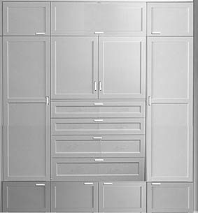

evadesign Опубліковано: 23 жовтня 2014 Поділитись Опубліковано: 23 жовтня 2014 Будьте добры, проконсультируйте, какова может быть допустимая ширина и высота двери в распашном шкафу? Изображение прилагаю. Дерево+фанера. Ниша в которую будет встроен шкаф 275х 294 см На этапе дизайна двери получаются 68Х205 :это возможно реализовать? Посилання на коментар Поділитися на інших сайтах More sharing options...

DODG Опубліковано: 26 жовтня 2014 Поділитись Опубліковано: 26 жовтня 2014 Стамеску впритык к замочной и ответной планке не поставишь, так что потом будет небольшой зазор вокруг планок. Может лучше обвести карандашом, убрать планку, выбрать стамеской внутри контура, а потом довыбирать по периметру, если что? Удерживайте стамеску перпендикулярно и разверните её плоскостью к планке (не скосом). Немного набейте по периметру, не на всю глубину. Затем открутите планку и продолжите работу развернув стамеску скором внутрь. Насколько небольшим? 5 - 7 градусов. Это не принципиально. Здесь это надо для точной подгонки, чтобы рама не болталась в итоге. Если слишком плотно, то можно будет подчистить. 1 Посилання на коментар Поділитися на інших сайтах More sharing options...

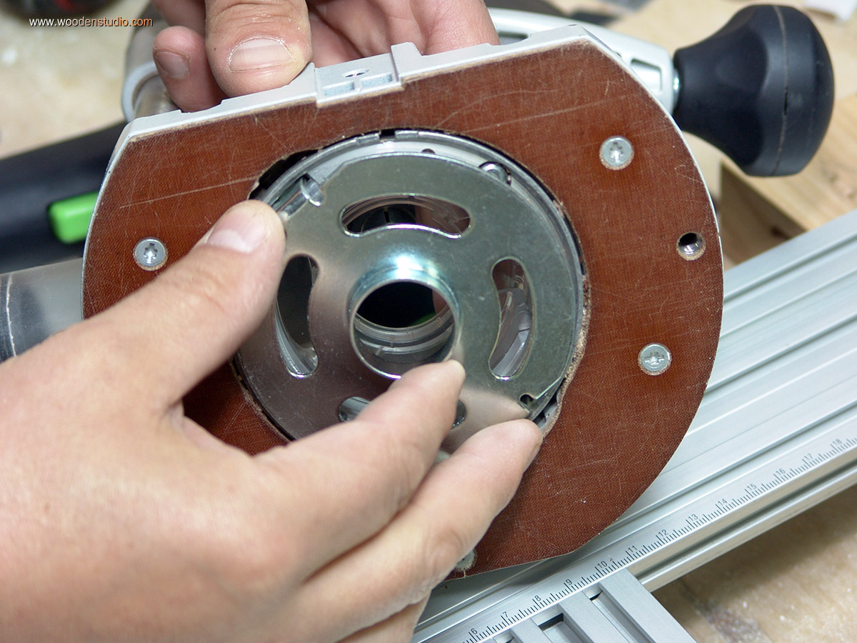

Игорь&Ира Опубліковано: 27 жовтня 2014 Поділитись Опубліковано: 27 жовтня 2014 ИгорьИра, вам уже пора попробовать на экспериментальном брусочке и тогда часть вопросов отпадет. Чо-то фрезер захотелось купить ... (Летом мастер делал перголы). Посилання на коментар Поділитися на інших сайтах More sharing options...

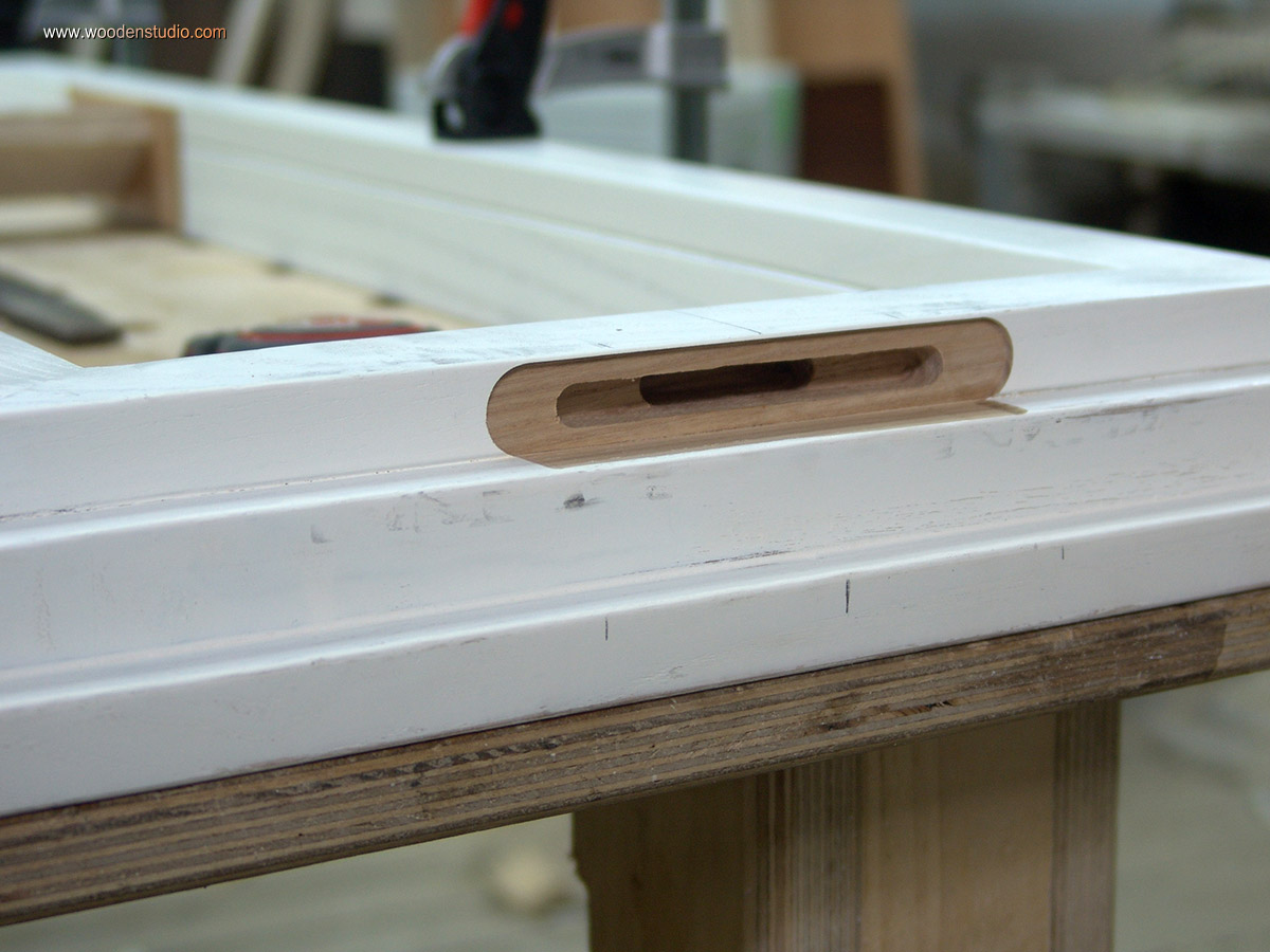

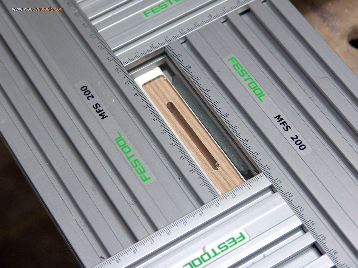

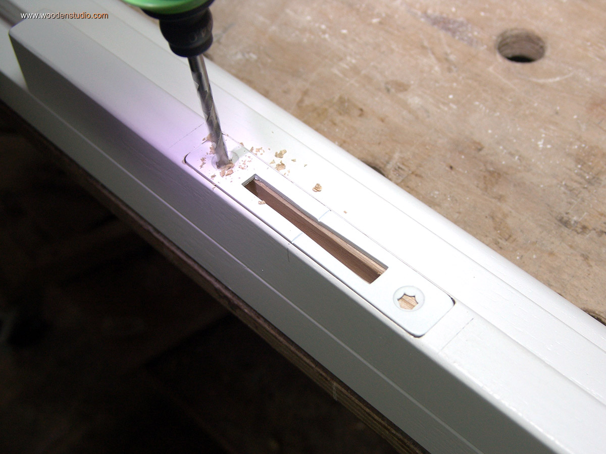

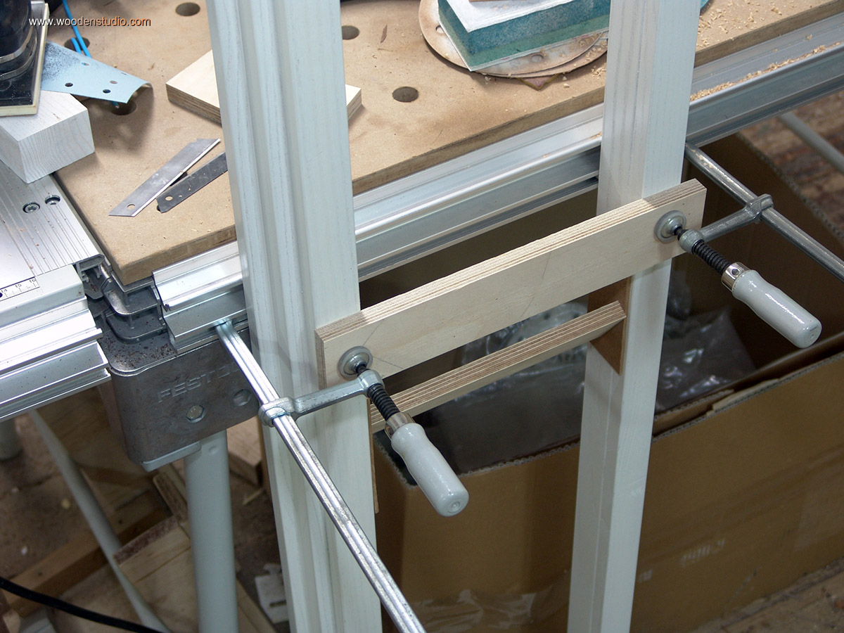

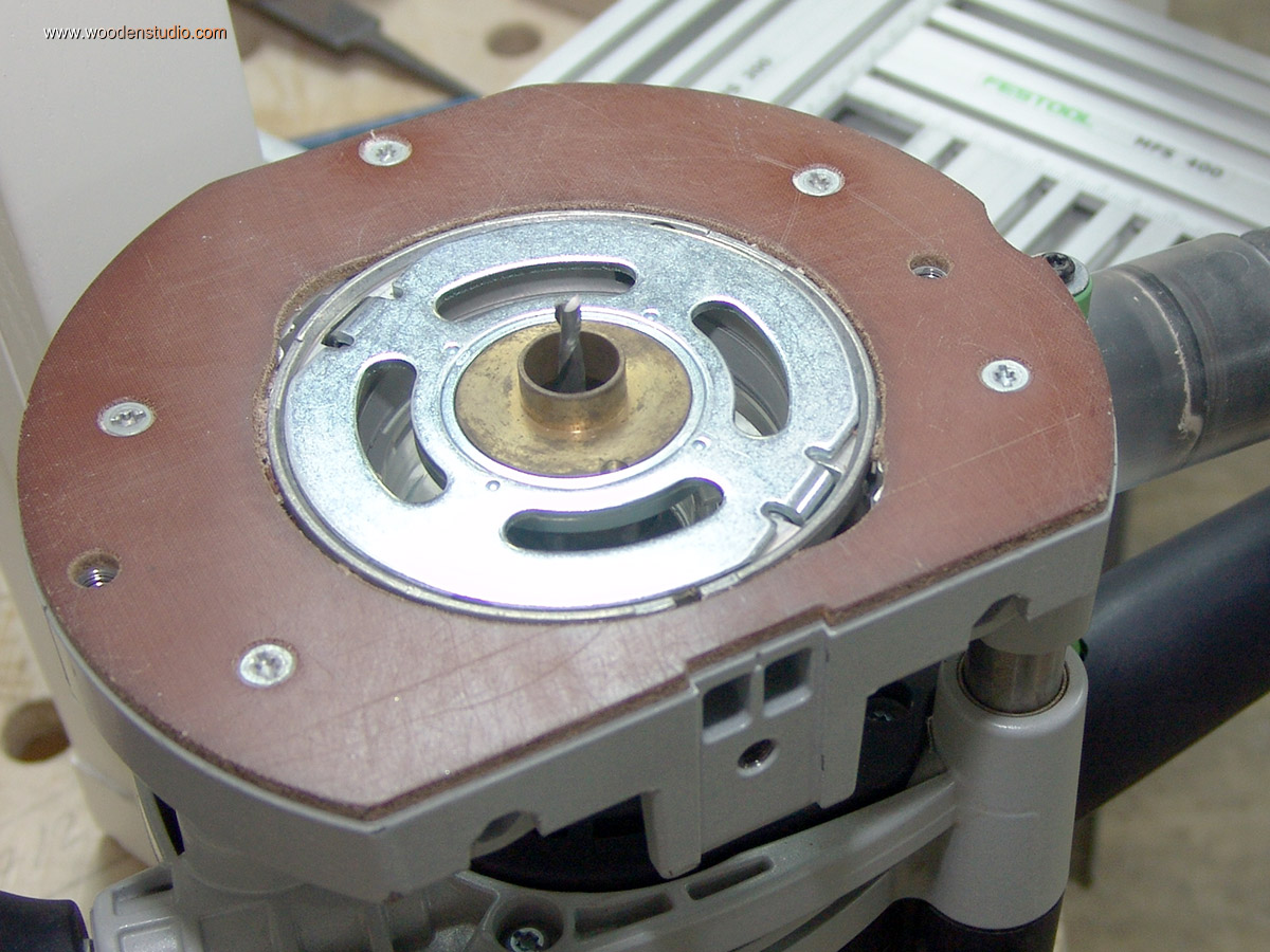

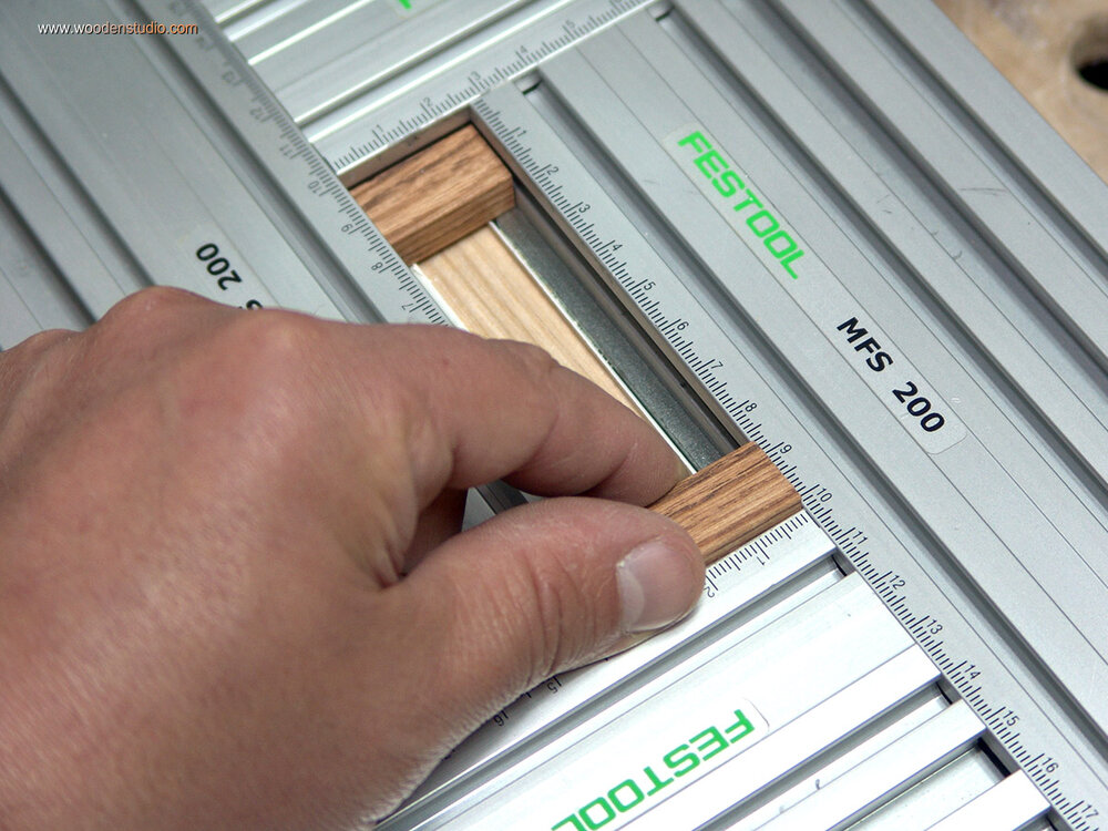

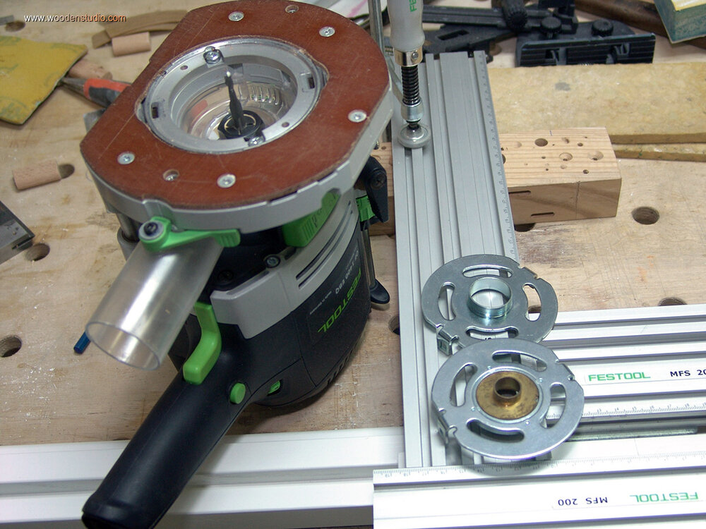

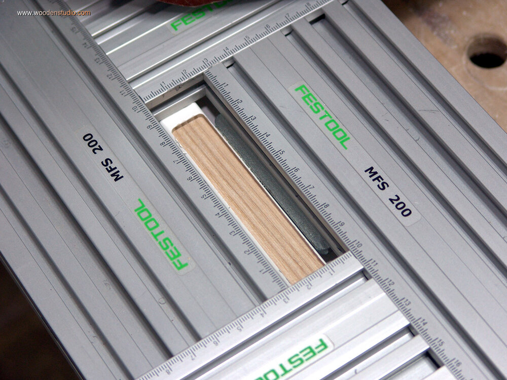

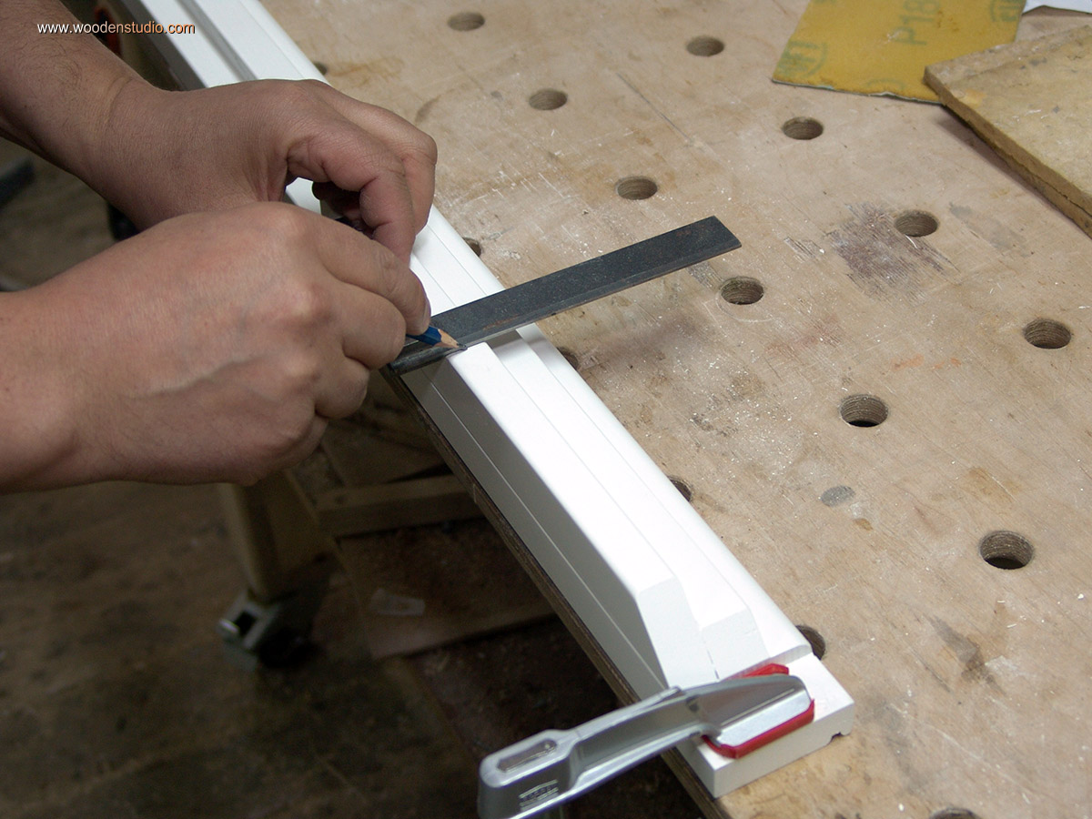

DODG Опубліковано: 27 жовтня 2014 Поділитись Опубліковано: 27 жовтня 2014 Чо-то фрезер захотелось купить ... Тоже хорошая идея. Когда приходится ставить большое количество таких (или других) замков, то фрезер выручает на все 100. Но и здесь я люблю оптимизировать, чтобы все было красиво. В одной из тем показывал, добавлю и сюда. Врезка замка: 3 Посилання на коментар Поділитися на інших сайтах More sharing options...

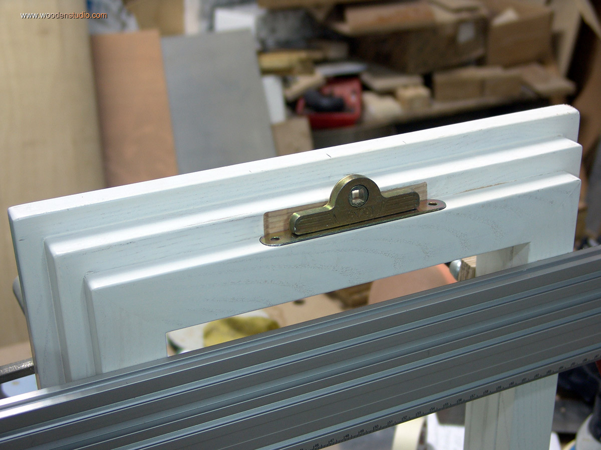

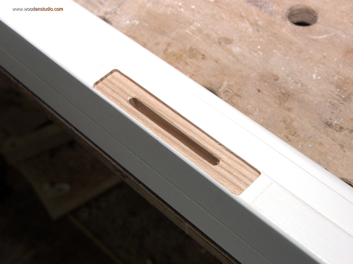

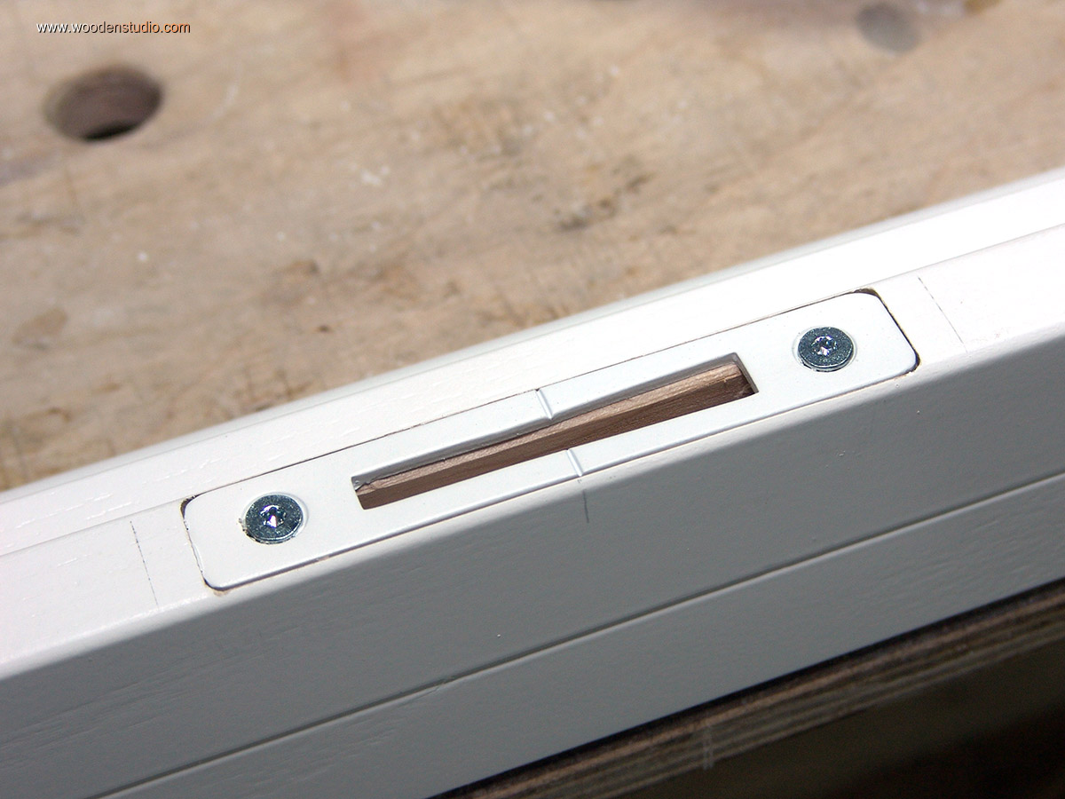

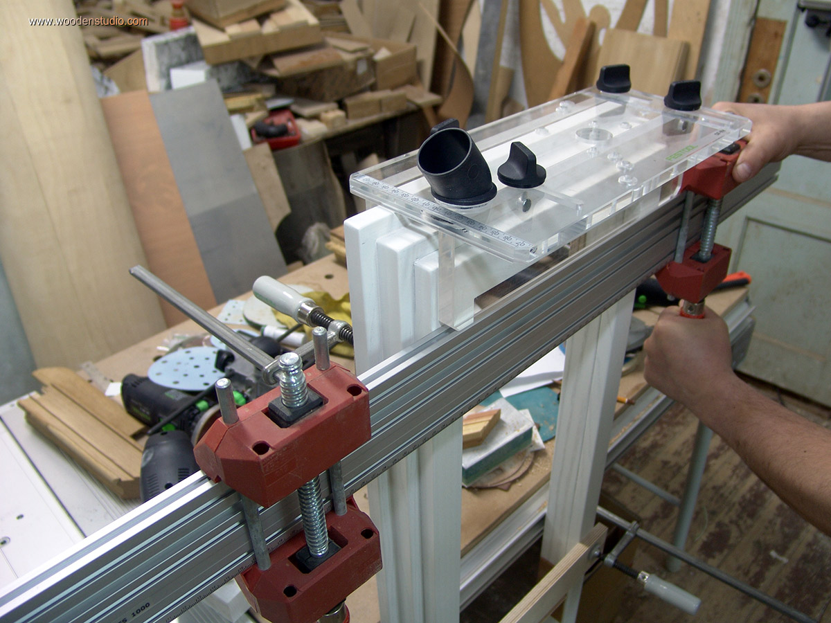

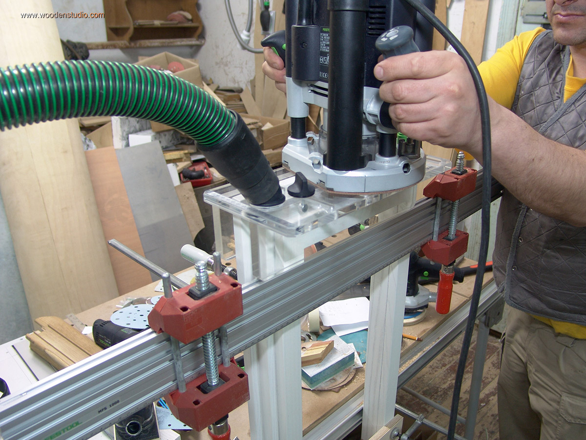

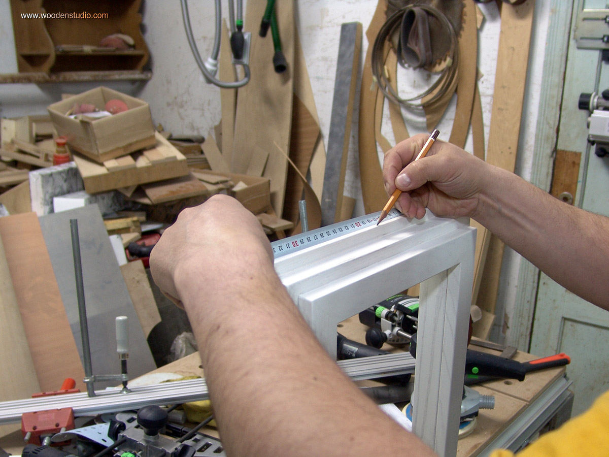

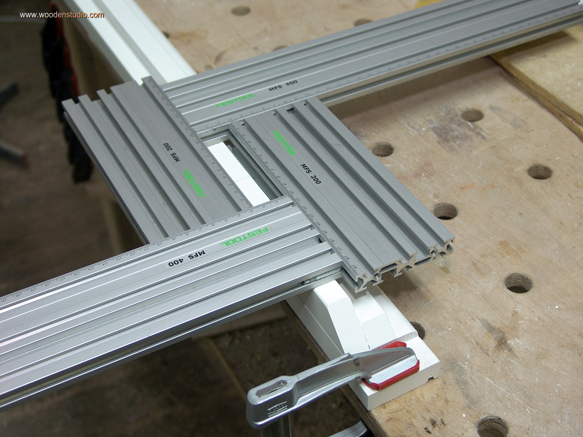

DODG Опубліковано: 27 жовтня 2014 Поділитись Опубліковано: 27 жовтня 2014 Продолжение. Врезка ответной планки: 2 Посилання на коментар Поділитися на інших сайтах More sharing options...
Игорь&Ира Опубліковано: 28 жовтня 2014 Поділитись Опубліковано: 28 жовтня 2014 Врезка замка: Врезка ответной планки: Сообщения добавил в закладки. Может лучше зачалить отдельную тему по этим вопросам для более детальной проработки? Посилання на коментар Поділитися на інших сайтах More sharing options...
DODG Опубліковано: 28 жовтня 2014 Поділитись Опубліковано: 28 жовтня 2014 Может лучше зачалить отдельную тему по этим вопросам для более детальной проработки? Так мы вроде бы и находимся в отдельной теме? Я так понимаю, что здесь даем советы по разным мебельном-столярным вопросам. Посилання на коментар Поділитися на інших сайтах More sharing options...

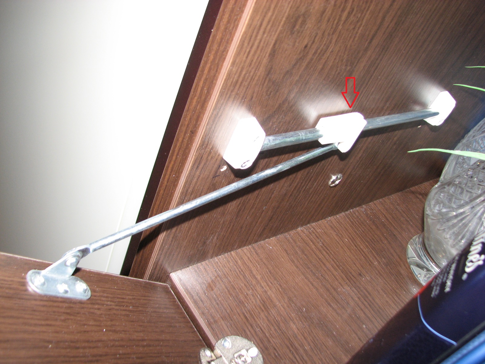

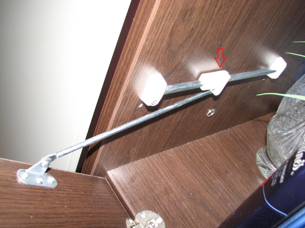

Игорь&Ира Опубліковано: 13 березня 2015 Поділитись Опубліковано: 13 березня 2015 Прошу подсказки: в секретере "клинит" механизм, с трудом удаётся открыть, просунуть руку и только после нажатия сверху на круглую "пипочку" (место указано красной стрелкой) идёт, как по масло; после закрытия снова таже картина. Ремонт, замена на аналог или замена на другое? Посилання на коментар Поділитися на інших сайтах More sharing options...
Yutxaus Опубліковано: 13 березня 2015 Поділитись Опубліковано: 13 березня 2015 Прошу подсказки: в секретере "клинит" механизм, с трудом удаётся открыть, просунуть руку и только после нажатия сверху на круглую "пипочку" (место указано красной стрелкой) идёт, как по масло; после закрытия снова таже картина. Ремонт, замена на аналог или замена на другое? 1) попробуйте немного смазать 2) выровнять направляющую - бывает что при сильном нажатии изгибается... 3) купите новую - если первая была дешевая 1 Посилання на коментар Поділитися на інших сайтах More sharing options...
Игорь&Ира Опубліковано: 13 березня 2015 Поділитись Опубліковано: 13 березня 2015 1) попробуйте немного смазать Чем именно? 3) купите новую - если первая была дешевая Какую посоветуете? Те же посадочные места или будет видно старые отверстия? Посилання на коментар Поділитися на інших сайтах More sharing options...
