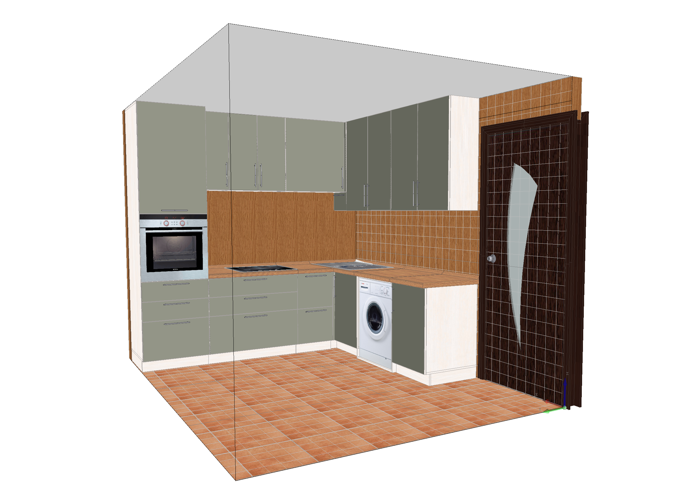

Посоветуйте, пожалуйста, как можно уличшить или оставить как есть верхние ящики над газовой поверхностью с вытяжкой?
моя цель - максимально закрытые фасады без лесенок и тд
так как на другой стенке хочу верхние фасады по высоте над столешницей на 50 см, то над газовой так не получиться. Нарисовала высоту 70 см над столешницей
размеры угла 250х216 см

Что можно улучшить?
Если вытяжка встроенная(телескоп),пенал под неё делают на 40мм меньше по высоте,чем остальные в ряду.Тогда вытяжка занимает это пространство и пеналы,по низу получаются вровень с вытяжкой.Но тогда имеем "лесенку" по фасаду.Т.к. сама мебельная часть фасада пенала с вытяжкой,тоже на 40мм корче остальных фасадов...
Рекомендуемая высота вытяжки над плитой минимум 650 мм i.pinimg.com/originals/b2/42/7c/b2427cb4c30ee9eb87c69217b5993629.jpg

Да, спасибо, я знаю, вот поэтому над плитой сделала 70 см по высоте - но тогда получается немного странный вид
вот поэтому и спрашиваю как можно еще решить такой вопрос
я хочу встроенную вытяжку, не телескоп - там нет выдвижных панелей, но выота расположения над плитой должна быть около 70 см, а по другой стене мне и сейчас удобны ящики на высоте 50 см
вот в этом и вопрос - как обыграть стык в углу разных по высоте ящиков

Сделайте шкафчики по обе стороны от вытяжки высотой , как на перпендикулярной стене, а тот, что с вытяжкой короче. Так будет лучше, по-моему.

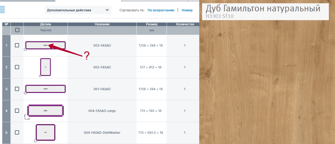

Как понять как будет расположен рисунок на детали в вияр-про?
Правильно ли я понимаю что рисочка на детали относится к рисунку, или это что-то другое?
Хочу расположить направление волокон рисунка горизонтально фасадам...
Хочу расположить направление волокон рисунка горизонтально фасадам...CH]
Про рисочки не скажу. По умолчанию при быстром вводе размеров деталей прога располагает их по длине вдоль листа. Например вторая деталь на скрине. Тут вы осознанно указали длину меньше ширины. Рисунок в случае и первой и второй детали будет слева направо. Если будете менять местами длину/ширину, то прога предупредить об изменении рисунка. Бывает для невидимых деталей стоит поменять направление рисунка, чтобы влезть в меньшее число листов. Это будет видно при использовании опции раскрой. Все ваши детали на эскизах листов будут видны в натуральном виде. В смысле что прога именно так отдаст указание на распил. И там будет легко наглядно посмотреть направление рисунка на каждой конкретной детали. Потом кстати можно вернуться в ту часть пороги, где задаются размеры и откорректировать при необходимости отдельные детали. Либо указать конкретные детали, для которых неважно направоение рисунка и прога сама оптимизирует компоновку деталей на листах. Всё это можно проделывать многократно. В конце работы не забудьте сохранить копию заказа. Я сохранял у себя на диске и при продолжении работы с этим заказом импортировал сохранённые данные в прогу и продолжал работу.

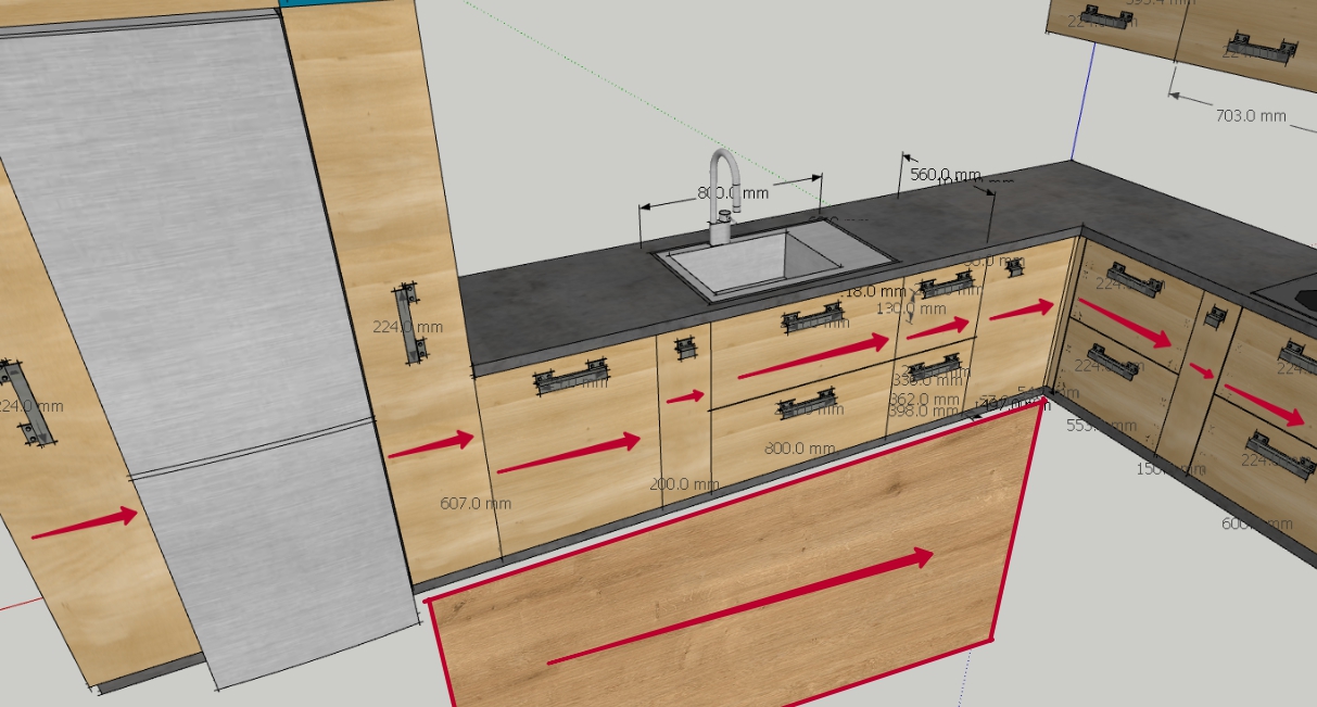

[ATTACH]655873[/ATTACH]
[ATTACH]655874[/ATTACH]
Первій размер всегда по длинной стороне листа ДСП ( как правило , так и располагается рисунок). Но бывают некоторые декоры плитных материалов, где рисунок расположен поперек листа. Тогда это указывается в артикуле. Таких декоров очень мало, обычно МДФ панели для фасадов.
Рисочка показывает направление текстуры. Если галочку Текстура убрать, рисочек не будет.
