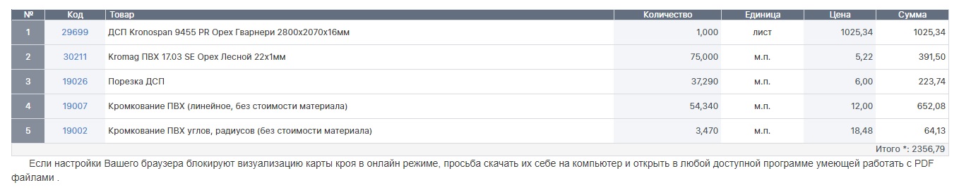

Вот стоимость всех услуг ВИЯРа viyar.ua/ раздел услуги.Можете сами прибросить погонаж порезки каждой детали и погонаж кромковки, добавьте стоимость материла и кромки.

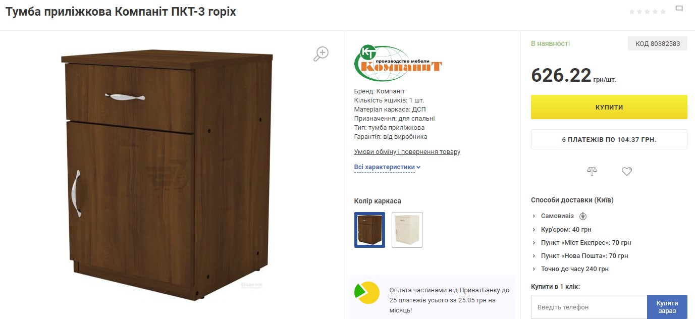

Не стоит. Заводская серийная тумбочка всяко дешевле, чем изделие под заказ, даже если вы его собственноручно соберете.
Просто уже потому, что вы покупаете 1 лист в розницу, а фабрика покупает ДСП вагонами, по самой минимальной цене.

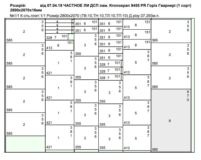

Взял и посчитал 4 тумбочки, которые в 27.ua (читай эц) стоят по 626 грн. за штуку (в Интернете есть предложения и по 566 грн. за штуку): на Вияре ДСП с порезкой и кромка с поклейкой получились 2356 грн., т.е. в разницу в 148 грн. на заказе (или в 39 грн. на тумбочке) должны ещё поместиться ДВП, вся фурнитура с работой по фурнитуре, налоги, логистика, накладные расходы и прочая. Видать, меламиновая лента выручает.
А если зайти с другой стороны: может эти тумбочки одноразовые и лучше самому сделать дороже, но навсегда?

Сделайте сами правильный раскрой в Виярпро, добавьте кромковку хотя бы 0.5 мм, а фасад 2мм., попросите потом менеджера дать одноразовую скидку на материалы до 7%. Получится не много дороже, но гораздо качественней, чем меламинкой катать утюгом. Меламинкой можео закатать тыльные торцы.

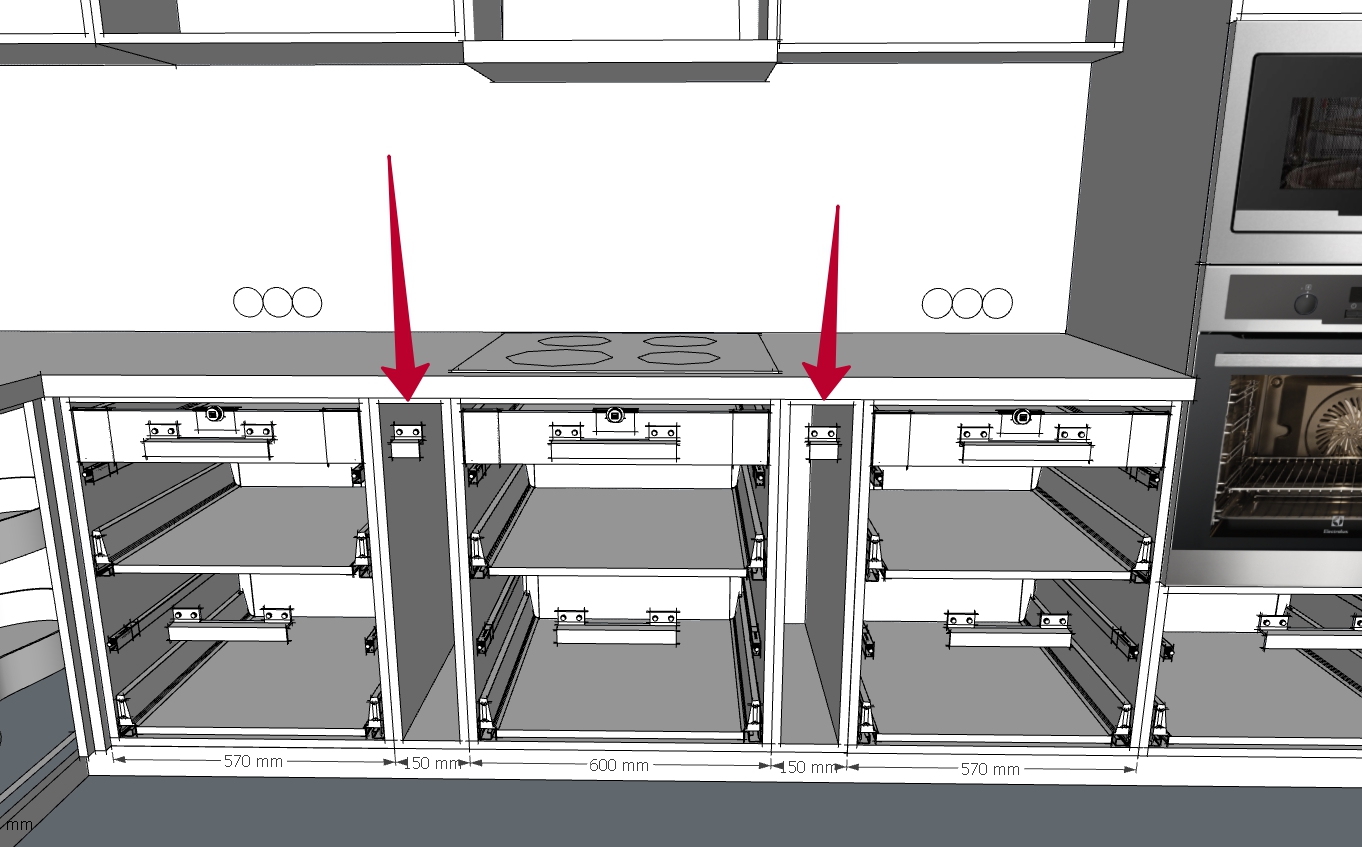

Стоит ли обьединять тумбы под карго с рядом стоящими тумбами под ящики, выполнив их единой тумбой? Нет ли в таком решении неучтенных нюансов которые влекут за собой трудности в монтаже выдвижных карго систем либо чего-то подобного?
Я бы не стал, карго рассчитаны на ширину модуля с двумя стенками. Если нет необходимости сэкономить место или еще каких-то нюансов, проще и надежнее делать каждый модуль по отдельности.

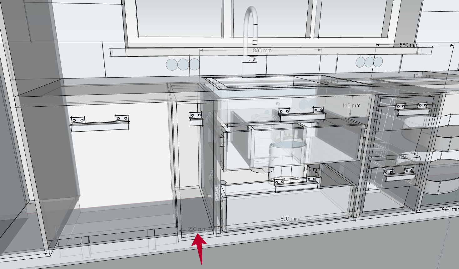

РОзміри сусідніх секцій 600 та 800 дозволяють об'єднати із карго.
От наприклад дві тумби 800+800= 1600 то може бути незручним.
Особливо варто об'єднувати коли ці 2 зайві боковини вирішують питання непридбання ще одного листа матеріалу.
Я навіть шафу під духовку роблю без боковин.
Але у випадку 800+200 ножки може краще ставити на лінії стику 800 та 200.
Фасад буде напівнакладний , 18 -4 -2*7=0 , накладання фасаду по 7мм.
Ще оскільки карго на 150 вимає внутрішнього простору 114, то ширина секції буду 600+114+18 = 732, і фасад карго відповідно буде не 146, а 128. А якщо треба не 732 а саме 750, то можете зробити висувні шухляди ширшими.
