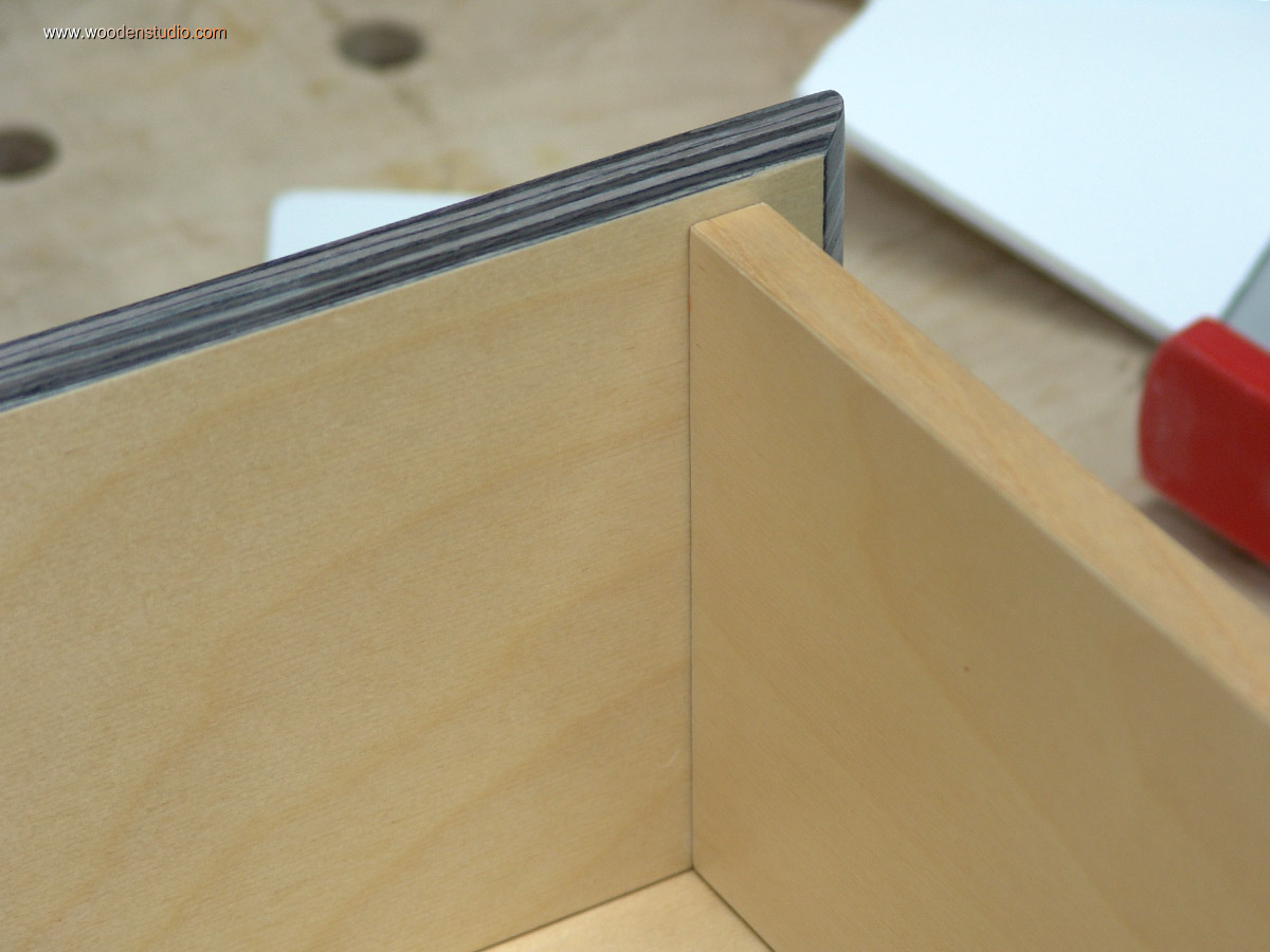

использование фанеры для днища выдвижных ящиков - хорошая идея? посоветовали с точки зрения повышения долговечности. Есть подводные камни? планировали взять ламинированную в белый цвет фанеру.
нормальная идея
фанера лучше чем двп:flag1:
...фанера лучше чем двп:flag1:
А чем хуже для этой цели использовать ДСП? Я не уверен, что например для днищ тандембоксов от Блюм можно использовать ДВП. Фанеру конечно можно, но зачем?...

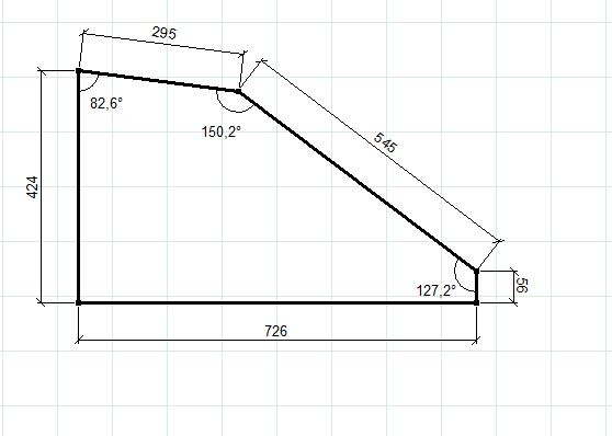

Подскажите как в конструкторе Вияр отобразить такую полку? Получается только один угол отобразить, второй не пойму как сделать.

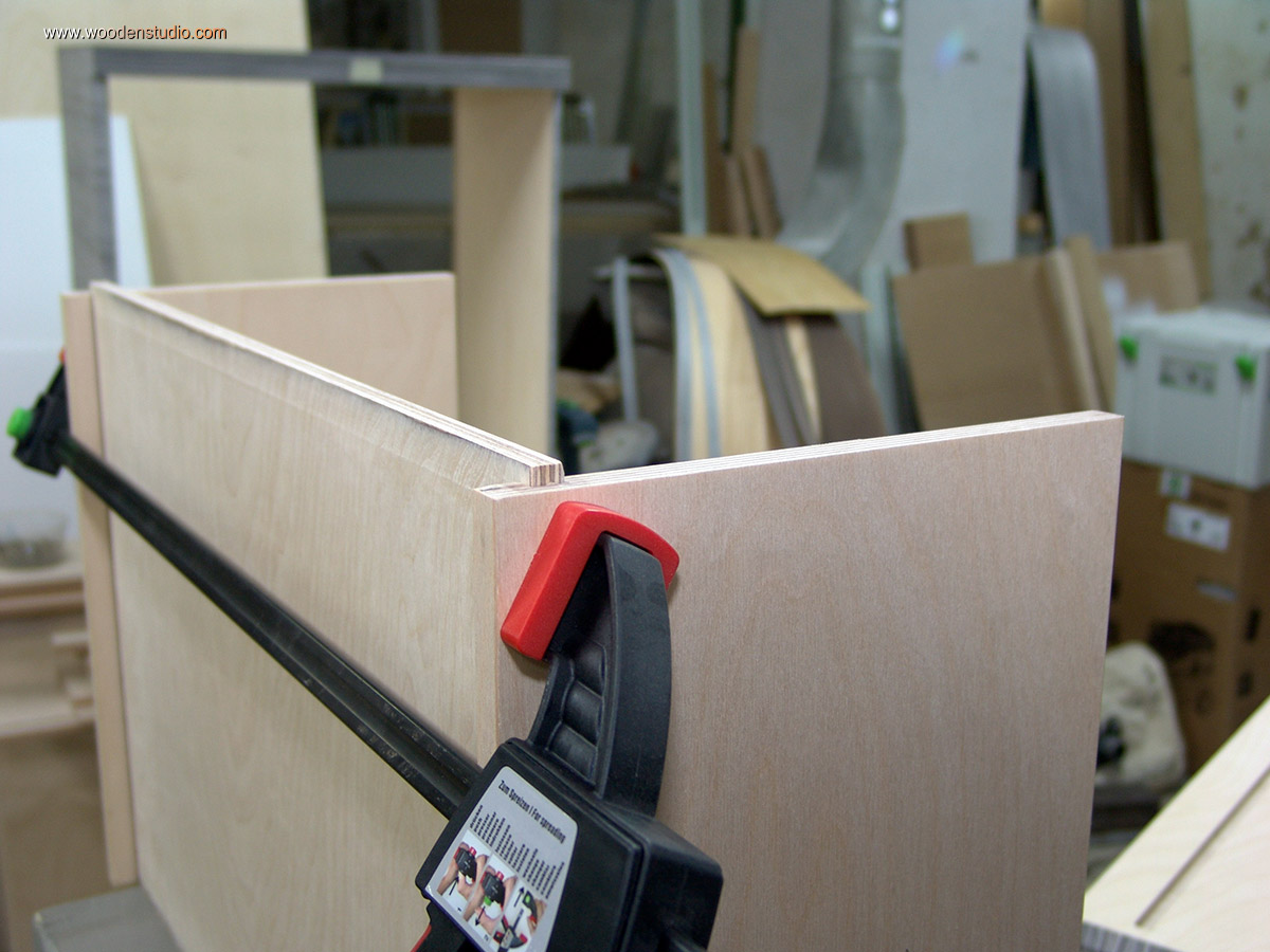

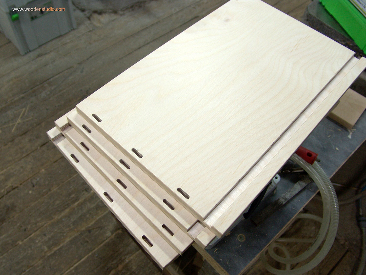

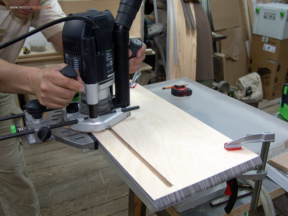

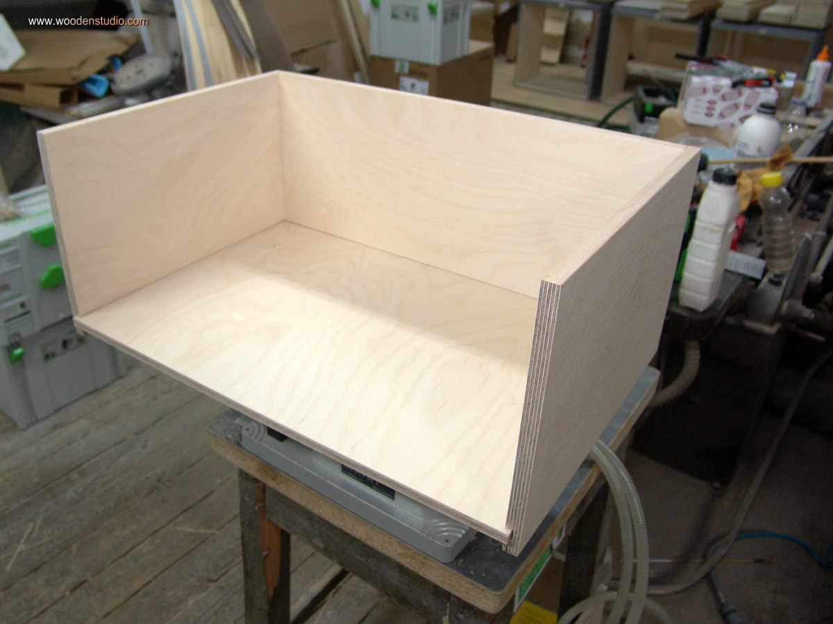

для направляющих тандем использую ящики полностью из фанеры , боковины 12-15, дно 6 мм . Реальное снижение веса ящика. Не понимаю "прохфесионалов", собирающих большие ящики из ДСП, и дно из ДСП, и всю эту неподьемную брайду вешающих на шариковые направляющие.....
для направляющих тандем использую ящики полностью из фанеры , боковины 12-15, дно 6 мм . Реальное снижение веса ящика....
Видел такое в западных роликах. У них в основном выдвижные ящики собраны из фанеры в независимости от типа направляющих. Но есть одно но - все используют для обработки соединений деталей ящиков между собой станок.

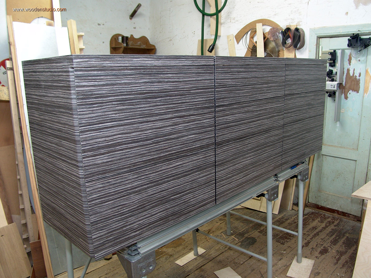

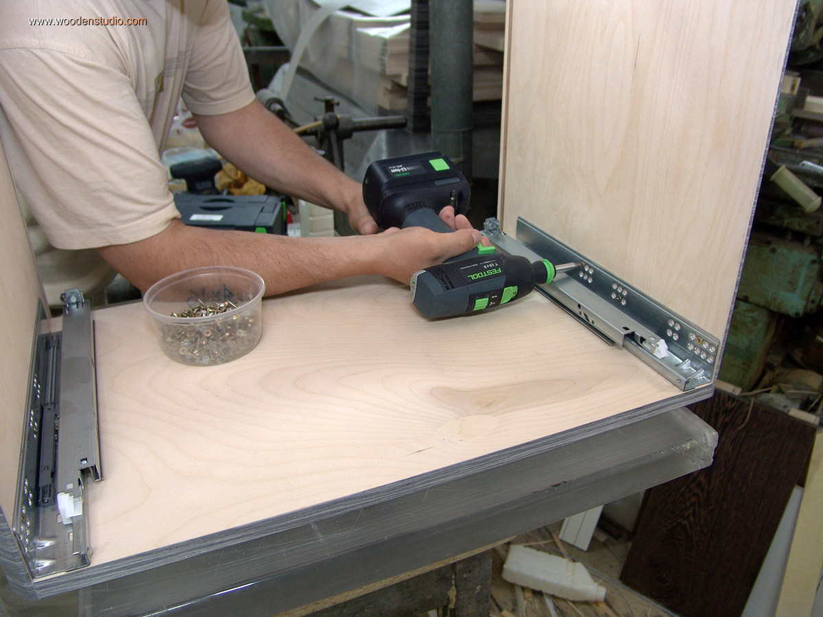

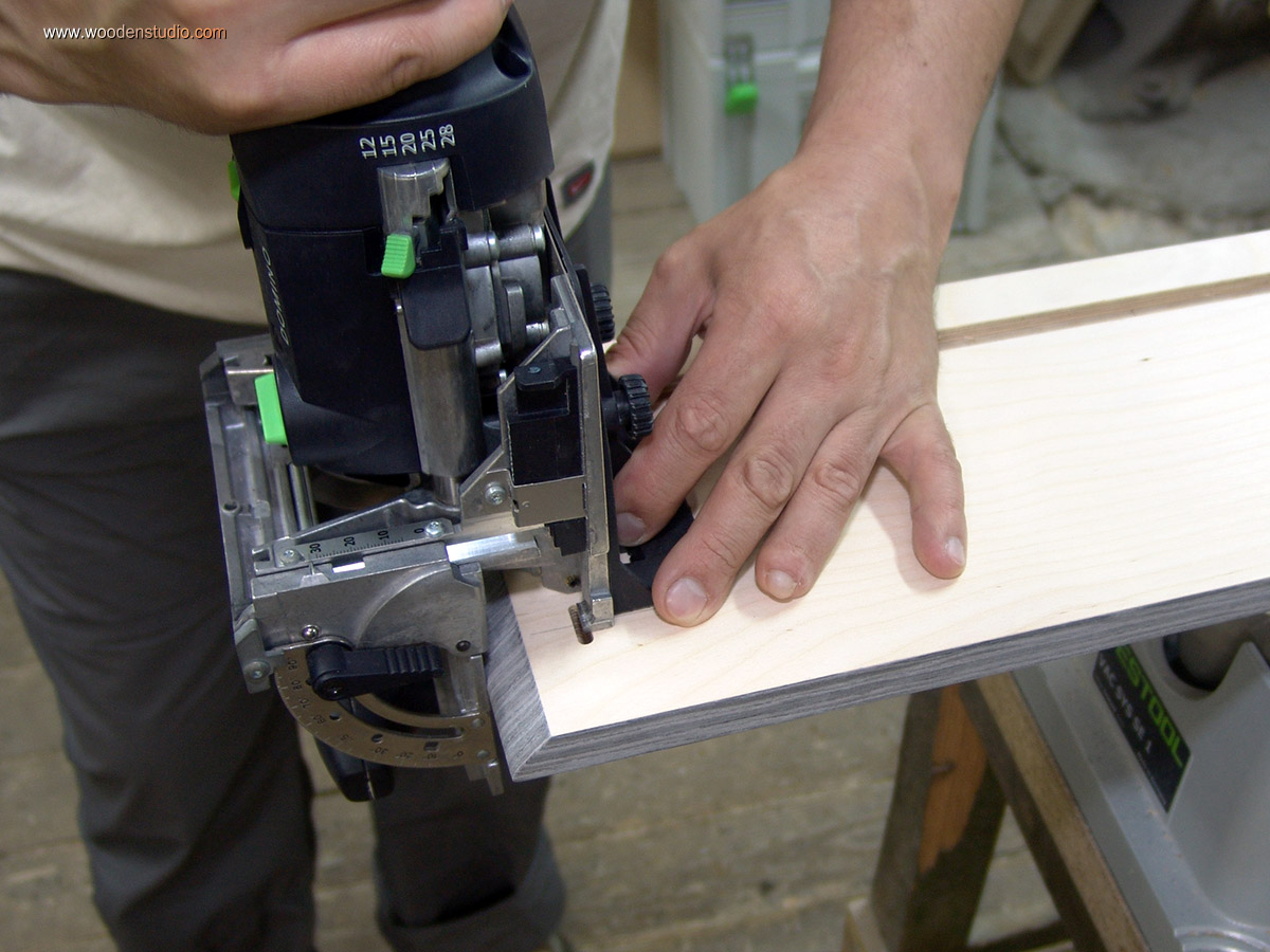

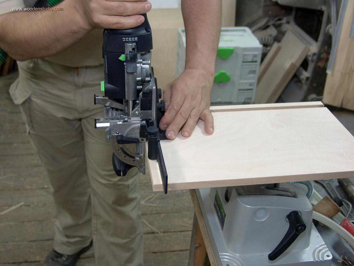

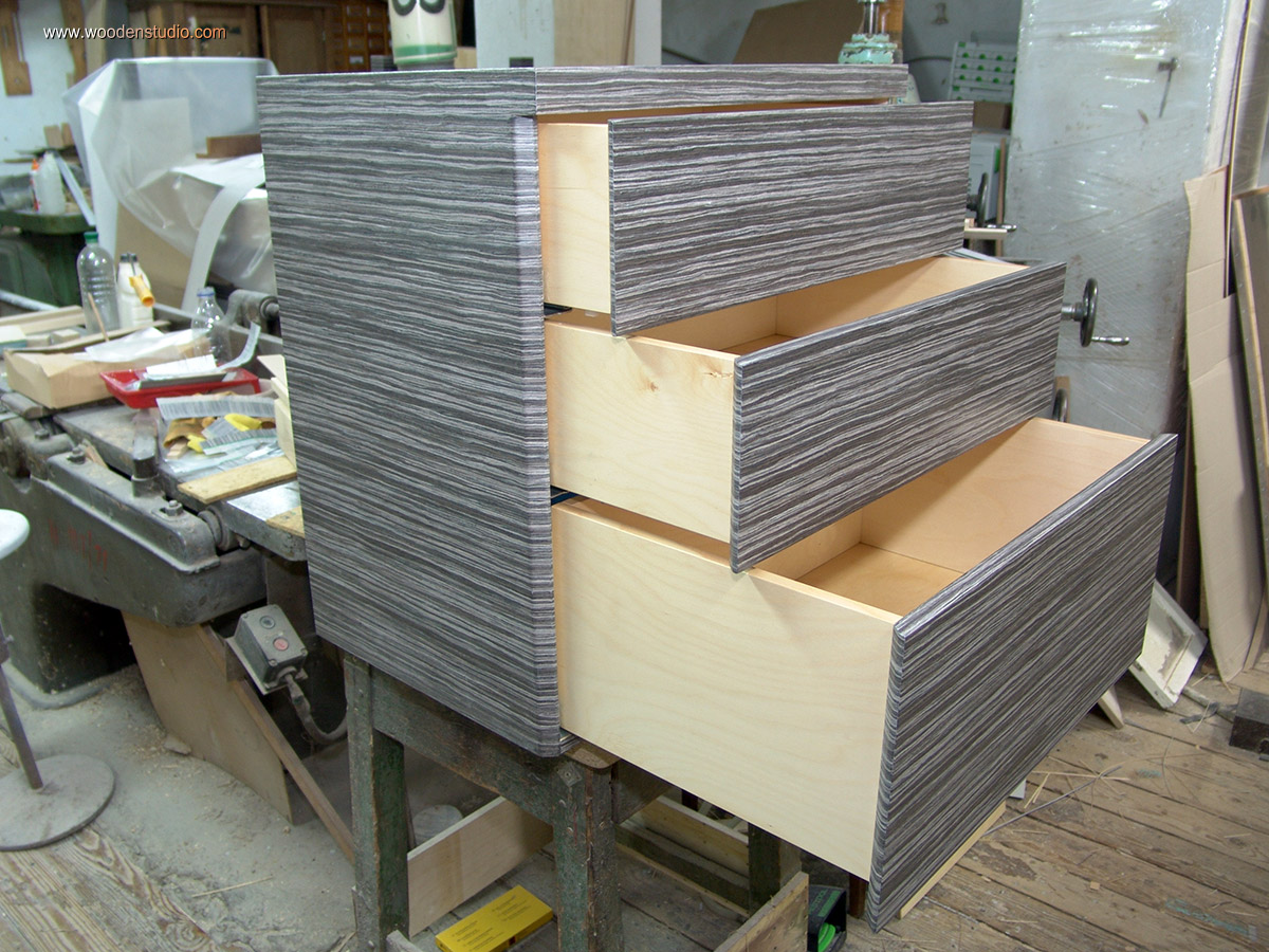

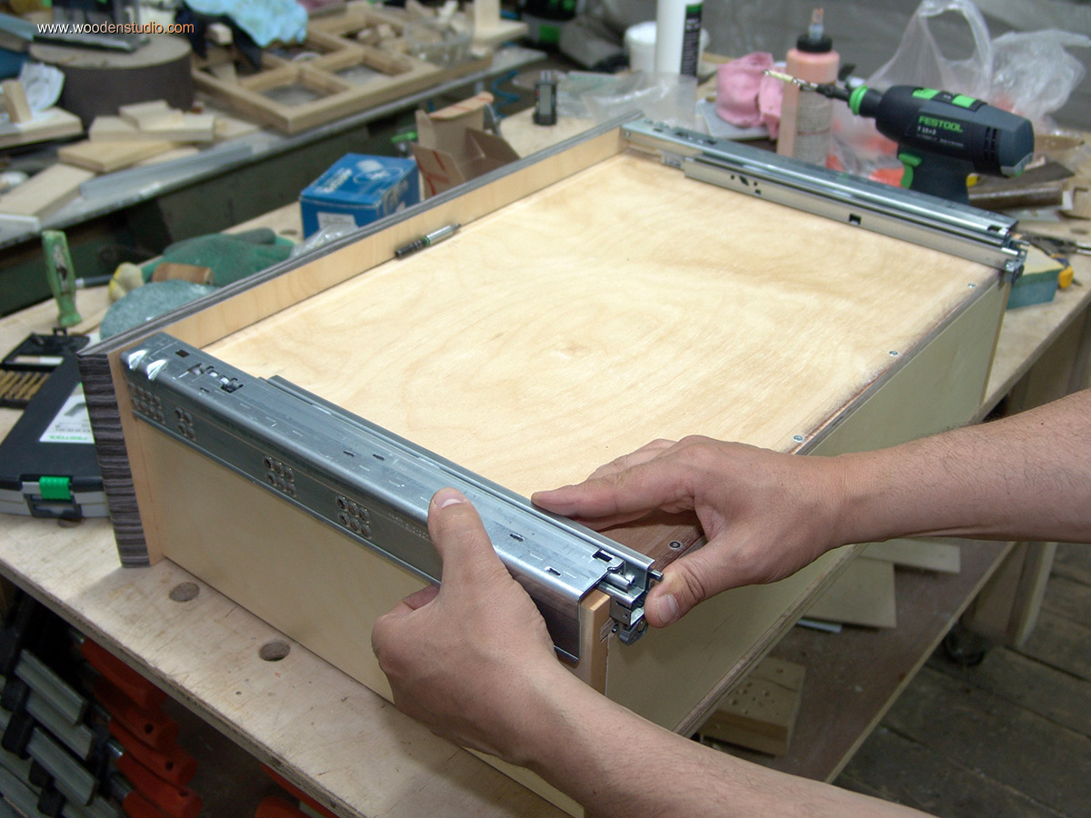

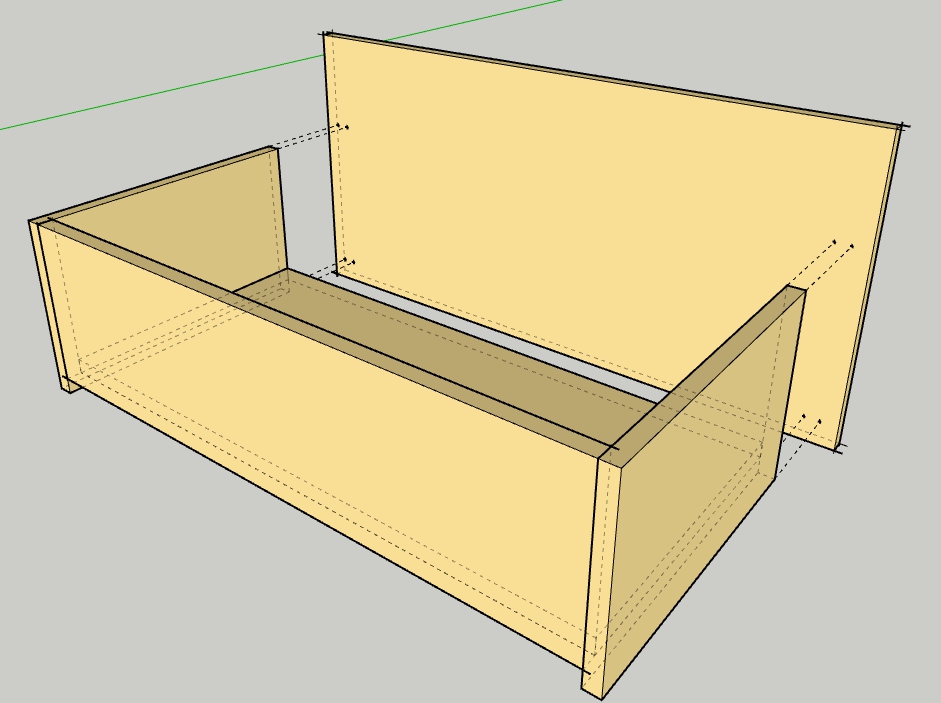

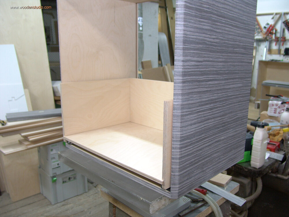

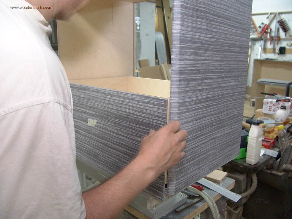

Как оптимально крепить фасад на ящик под тандемы?
Есть ли крепления позволяющее при необходимости корректировку положения фасада?
А если без нее как на схеме?
Тогда всё сложно.Поставить тандем от Блюм и прикрутить фасады на уголки,мовитон,какой-то.
Это которую я не сделал?
Примените тандем-боксы. Тогда вопрос сразу решится. В комплект входят держатели фасада, и есть возможность 3-х мерной регулировки.
Ящики уже готовы. Без передней стенки пока. Это я прочитал что сами тандемы имеют определенный диапазон 3D регулировок, и не стал заказывать переднюю стенку.
Считаете стоить дозаказать переднюю стенку?
Регулировок тандемов не будет достаточно?
Можно на минификсы к боковинам.
Для кухонных фасадов, где все зазоры как на ладони? Не верю. В смысле мастер должен быть запредельного уровня...
В смысле не хватит 3D регулировок тандемов?
Думаю нет.
А что мешает ровно закрепить фасад на боковинках? Вы же делаете расчеты. Если по расчетам не уверены, то приложить по месту, дать отметки, затем крепить.
