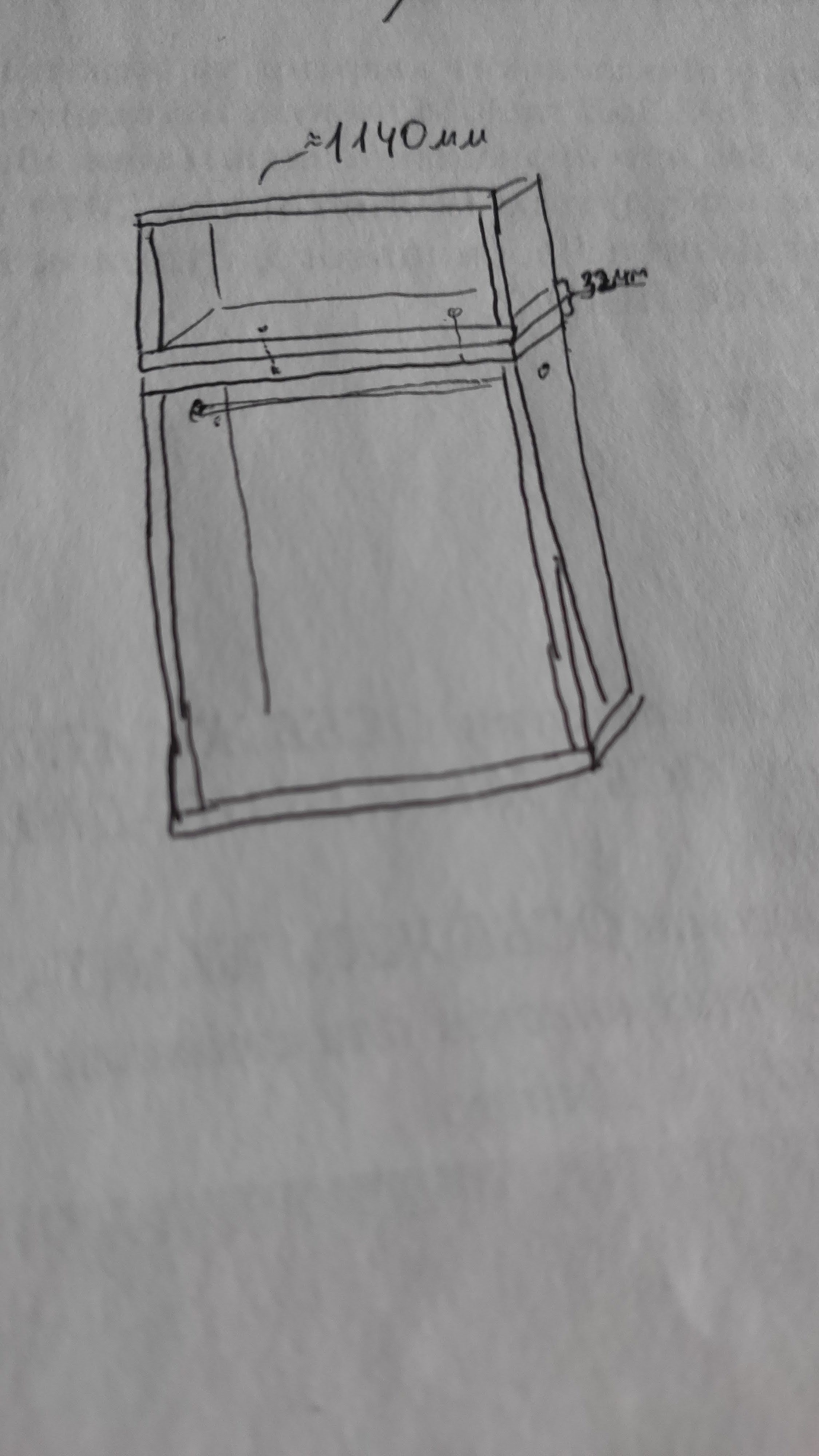

. у меня есть кровать
В кровати есть ребра спереди и сзади, поэтому она не прогибается. В шкафу можно поставить такую же трубу, что и на вешалку вертикально, она будет поддерживать и полку и трубу и визуально не будет громоздкой.
А если я делаю ребро у задней стенки его на конферматы к полке прикреплю, плюс к полке сзади будет хдф крепиться этим можно обойтись?
на счет трубы не уверена, там она опирается в полку, которая не до пола тоже.
Учитывая глубину полки 650- нет, перед будет прогибаться. В кровати ведь ребра с двух сторон.
Значит где-то нужно делать стойку и разделять полки.
А вот так изменить конструкцию будет решением?
Сделать два отдельных элемента: шкаф и антресоль, тогда эта полка будет двойная, ее можно будет стянуть стяжками.

хороший вопрос, смущает) а если штангу сделать на трех точках крепления, и по середине ее укрепить в потолок, этого будет достаточно?/
Для "просто одежды" - рубашки, костюмы и т.п. - можно и без промежуточной опоры. Пальто на вате вешать по краям. Штангу крепить тщательно, чтобы она под тяжестью не могла провернуться; трубу слегка расширить, чтобы в крепежные ушки она входила с натягом.
Если конструкцию сделать отдельной по антресольной части, тогда полка будет двойная
Что на этой полке будет хранится? Если постельное белье - то надо укреплять. Если шляпы или свитера - то может и не надо.
а)можно не делать антресоль, а сделать двойную полку.
б) или для начала заказать дополнительную полку, и потом решить как ее использовать.
в) или сделать полку из дерева
