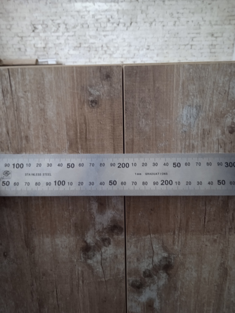

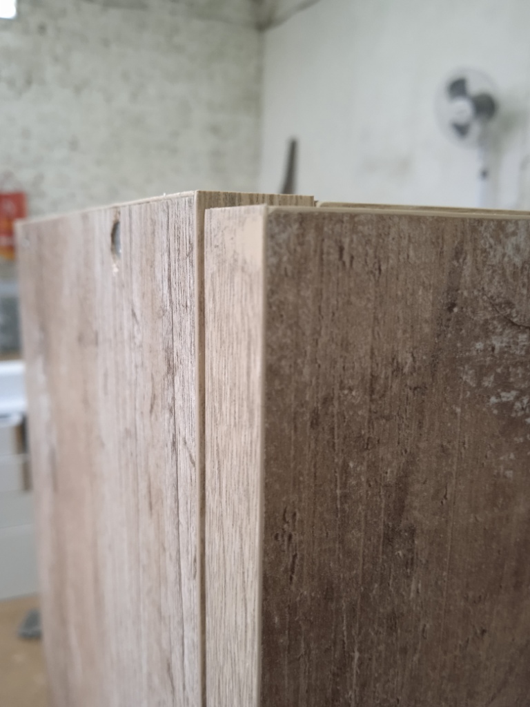

У накладных блюм при толщине стойки 18 и сверлении под петлю стандарт 22.5 не хватает регулировки чтобы полностью накрыть стойку, петля начинает плохо работать, поэтому делаю 23 или 23.5.
Акрил с 0.8 это фактически без радиуса, самый плохой вариант для экспериментов с зазорами типа 2мм.
И поэтому приходится отводить фасад от боковины вперёд, что может быть не очень красиво, если он сбоку просматривается.

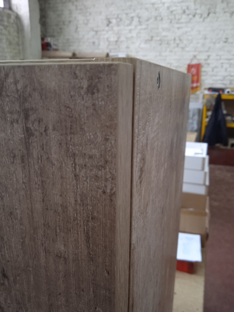

Даже не отводя и сделав чётко по каталогу Блюм всё равно сбоку снаружи виден и зазор и даже элементы петель. Для меня было неожиданным...
Ставлю петли по кондуктору хеттих, по умолчанию для всех петель зазор минимум 1мм(так как еще обычно силиконовый демпфер) но это в той ситуации не особо помогает.
зазор и должен быть, так эти петли задуманы
по корпусу от лица стойки 37мм до центра соединения шурупов (по умолчанию), но правильно писали, что зависит от конфигурации самого фасада
Акрил и распашные фасады?...

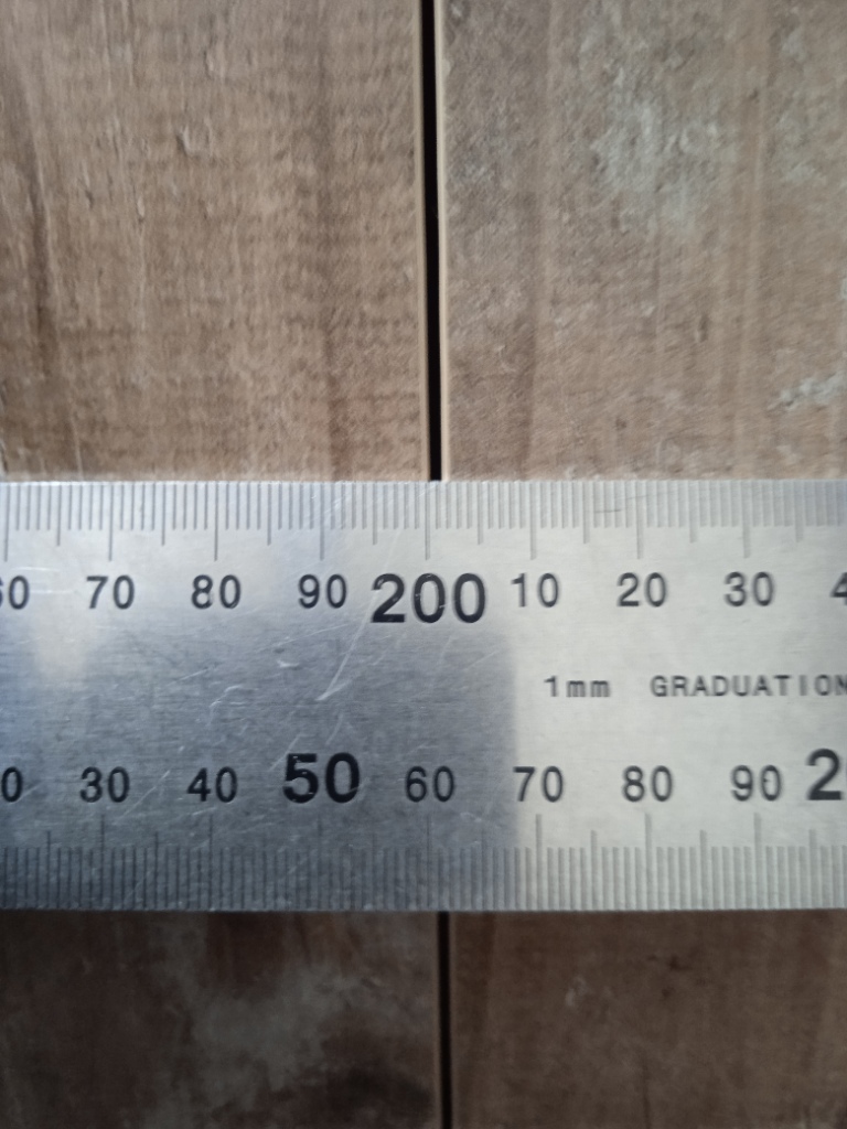

3 мм,выглядит и работает.Для многих петель с доводчиком,при зазоре меньше 3 мм,при закрывании одного фасада,он упирается (чиркает) второй,уже закрытый.
І розпашні і Aventos HF.
Петлі blum..
Для авентос складного если сделать по бокам недостаточные зазоры, при случайном боковом усилии на фасад он может встречаться с соседними.
Дуже хочеться мінімальні щілини ...максимум 2 мм
Сегодняшняя сборка.Не часто бывает когда корпус и фасад ЛДСП одного цвета.Материал 18 мм.,петли простые.
