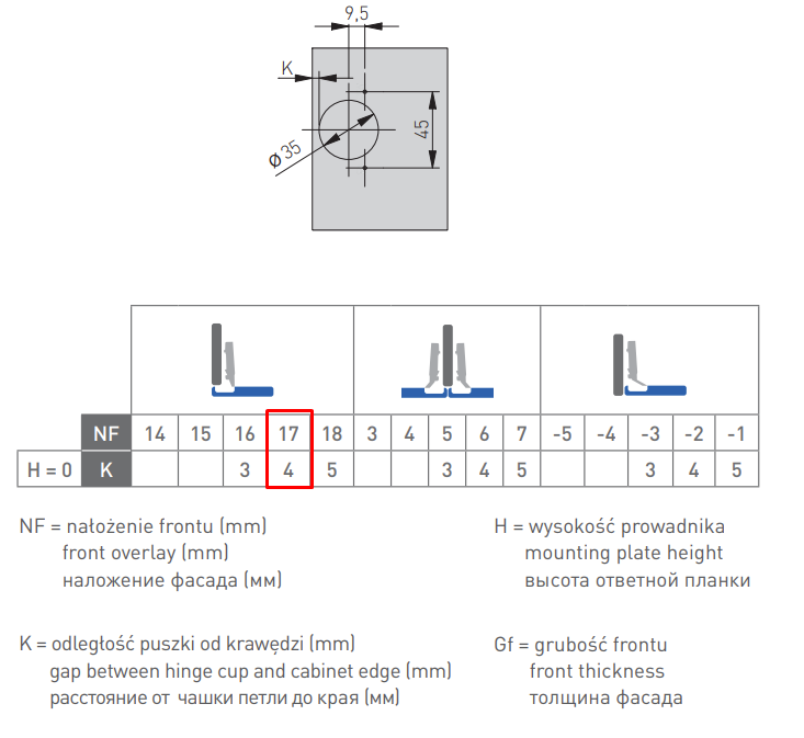

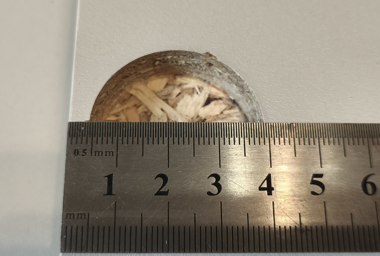

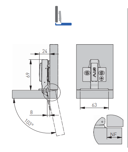

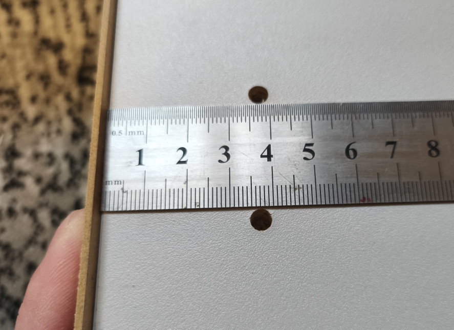

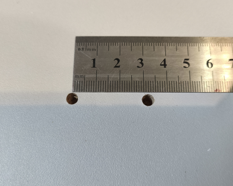

TaurosRMK Опубліковано: 11 грудня Поділитись Опубліковано: 11 грудня (змінено) Підкажіть чи вірно розумію. Дивлюся схему завіс GTV з дотягом. Тут є параметр відстань від краю до отвору під чашку. В шафі, яку вчора привезли, заміряв і вийшло приблизно 4.5 мм. Якщо по схемі дивитися, то вийде накладання фасаду приблизно 17.5 мм, але стінки корпусу 16 мм ЛДСП, то виходиться фасад буде на 1.5 мм виступати? 🤔 Виробник розрахував фасади на зазор по 4 мм (для 3-дверної шафи 2+4+4+2 мм), тобто крайній фасад мав би мати накладання тільки 14 мм. А по завісах вийде що 17 мм з хвостиком 🙈 То в такому випадку потрібно вищу планку шукати, на 3 мм якраз має бути добре, вірно? Регулювання тільки ± 1.5 мм, тому не допоможе. Але чи є такі планки у кожного виробника... В цілому такі параметри майже у всіх завісах, а в декотрих навіть більше накладання. До речі, комплектні завіси самі дешеві DC по 8-10 грн комплект 🤣 Тобто набір з 16 завіс на цілу шафу коштує як один комплект блюм 😁 А прикинув вартість блюму і якість шафи, то таки задумався. Під чашку виробник зробив тільки отвір, але без отворів під гвинти, а під планку є отвори під єврошуруп, 32/37 мм, тобто стандартно і з планкою проблем немає. Прихований текст Прихований текст Змінено 11 грудня користувачем TaurosRMK Посилання на коментар Поділитися на інших сайтах More sharing options...
SantehnikPPR100 Опубліковано: 11 грудня Поділитись Опубліковано: 11 грудня Непонятно в чем проблема, петли прикрутите к фасаду упирая рейкой или вторым фасадом в чашки петель. Петли по нахлесту можно выставить в заданный размер уже на фасаде. Это обычно середина регулировки. Прислоните фасад к шкафу в его рабочей (открытой на 110) позиции и отрисуйте отверстия ответных планок на стойках шкафа. Сверлите по центру отметок. Посилання на коментар Поділитися на інших сайтах More sharing options...
SantehnikPPR100 Опубліковано: 11 грудня Поділитись Опубліковано: 11 грудня (змінено) Зазоры регулируются на шкафу. Не по чертежам. Если не хватает регулировки - решаем проблему. Upd:увидел спойлер... "Повезло" Вам. Особенно отвори под евровинт в стойках... Змінено 11 грудня користувачем SantehnikPPR100 1 Посилання на коментар Поділитися на інших сайтах More sharing options...
TaurosRMK Опубліковано: 11 грудня Поділитись Опубліковано: 11 грудня 8 хвилин тому, SantehnikPPR100 сказав: Непонятно в чем проблема Ви прикріплені зображення дивилися? 🙂 Думаю там чітко описано і показано що проблема не в тому, що ви вказали. 1 Посилання на коментар Поділитися на інших сайтах More sharing options...

beavis Опубліковано: 11 грудня Поділитись Опубліковано: 11 грудня 1 годину тому, TaurosRMK сказав: тобто крайній фасад мав би мати накладання тільки 14 мм. А по завісах вийде що 17 мм з хвостиком Схоже для блюма там все ок під нульову планку - publications.blum.com/2024/catalogue/uk/76/ Посилання на коментар Поділитися на інших сайтах More sharing options...

SantehnikPPR100 Опубліковано: 11 грудня Поділитись Опубліковано: 11 грудня (змінено) Роби як кажуть, потім зрозумієш.😁 Якби не було тих отворів то не було б проблем. В завісів є діапазон поза даташитом. Всеодно треба на фасад прикрутити і притулити дерев'яшкку до петлі щоб побачити скільки ж є регулювання. То тим завадскім пацанам всьо пох. Єбі..сь как хатітє. Я сам собі присаджував під завіси, дрилем... Бо "це вже було"©©© Змінено 11 грудня користувачем SantehnikPPR100 1 Посилання на коментар Поділитися на інших сайтах More sharing options...
TaurosRMK Опубліковано: 11 грудня Поділитись Опубліковано: 11 грудня 11 хвилин тому, SantehnikPPR100 сказав: Якби не було тих отворів то не було б проблеи Все рівно не розумію які проблеми з оворами під планку? 😁 Ну зроблемі вони під єврогвинт, взяв гвинти, взяв планку і прикрутив. Не подобається - взяв втулки пластикові і прикрутив на саморізи (тільки нафіга, якщо є єврогвинт). Якщо самому сверліти, то те саме вийде в результаті, схема 32/37 мм. 🤔 Тільки самому вручну можна більше помилитися, ніж це зроблено на станку. Планку все рівно розглядаю з ексцентиками. Мене ці отвори зовсім не тривожать, менше роботи буде. Питання зовсім не про це було, а про накладання фасаду на стійку. Бо по схемах багатьох завіс виходить, що планка з підйомом 0 не підійде, або прийдеться викручувати регулювання вліво/вправо на максимум і то не факт що стане. Треба планку вище, 3-4 мм. Але ж ці дешеві завіси які в комплекті, вони ж також наче під нульову планку розразовані... 1 Посилання на коментар Поділитися на інших сайтах More sharing options...
SantehnikPPR100 Опубліковано: 11 грудня Поділитись Опубліковано: 11 грудня (змінено) Шановний. Крутіть. Бажано зімітувати на кішках, а потім на деталях. (Бо якшо почнете єврогвинт з отвора без фаски викручувати, то може бути лихо) Можете навіть присадку під завіс зімітувати мм в мм. В вас де є форстнера сверло. Якщо вкрай викручувати завіс, то глибина на стійці поза межами отворів "37" не дозволяє налаштувати "красоту" Змінено 11 грудня користувачем SantehnikPPR100 1 Посилання на коментар Поділитися на інших сайтах More sharing options...
