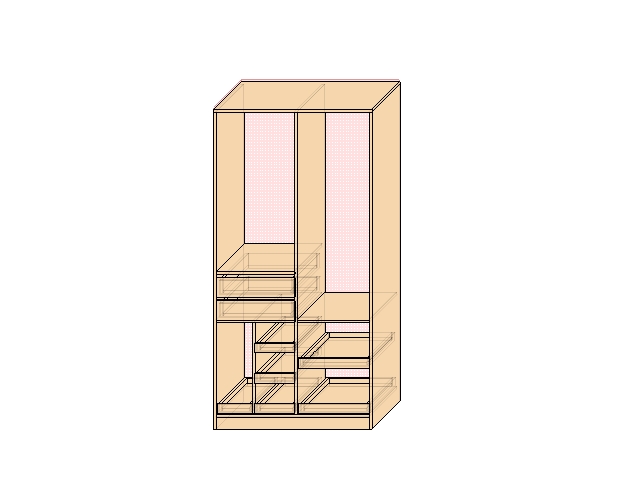

Приветствую! Решил написать тут, потому как думаю много мастеровых читают.
Нужна помощь. Дело было так... заказал два шкафа в прихожки и ещё один в кабинет. Исполнитель изготовил и установил корпуса а двери и фасады нет. И пропал:) Уже год прошёл. Может кто то взяться и доделать?
Двери на прихожки - как на фото, в кабинет - готовые жалюзийные из сосны (как в Эпицентре продают) в белом масле.
То есть фасады вообще не изготовлены или просто не установлены?

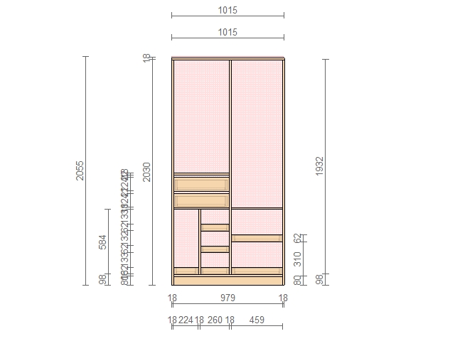

Сьогодні виконавець передав мені виправлені днища, але коли почали збирати ящики, один не зібрали - не вистачило конфірматів)))
Ще питання, починати встановлювати направлюямі краще знизу чи зверху? Столешня поки що відсутня якщо щось...
Не принципово,хоч з середини.
...Ще питання, починати встановлювати направлюямі краще знизу чи зверху? Столешня поки що відсутня якщо щось...
Вы тут советуетесь с профи, сами таким не являясь. И верная последовательность действий для них может не оказаться таковой для вас. Я такой же ламер и мне было удобней сначала собрать ящики, а затем делать разметку под направляющие и крепить их. Было удобно это делать начиная снизу, а также используя нивелир для точного позиционирования.
А у меня нет другого выхода. Соберу.
Поэтому мне будет легче в том плане, что я никогда этого не делал, поэтому буду рад любому совету.

Поэтому мне будет легче в том плане, что я никогда этого не делал, поэтому буду рад любому совету. Сижу изучаю техкарты.
Разметка присадки по нивелиру, ну не стОит:D
Лучше разобрать секцию, положить боковины рядом на стол, пол. Совместить их. Посчитать размеры до присадки направляющих по вертикали, провести вертикальные линии с нужными размерами от лица стоек 37 мм , 325 мм. Затем снизу, обязательно от одной базы, не переставляя рулетку, наколоть шилом 4 отв. под шурупы. Сначала первую вертикаль разметить, затем вторую и т.д. Прикладываете линейку, проверяете горизонт (соосность) у обоих стоек.
Ну и, желательно, под шуруп засверливать отв D 1 mm 2 mm глубиной.
Затем, на прикрученные на 2 шурупа направляющие, закручиваете остальные шурупы.
