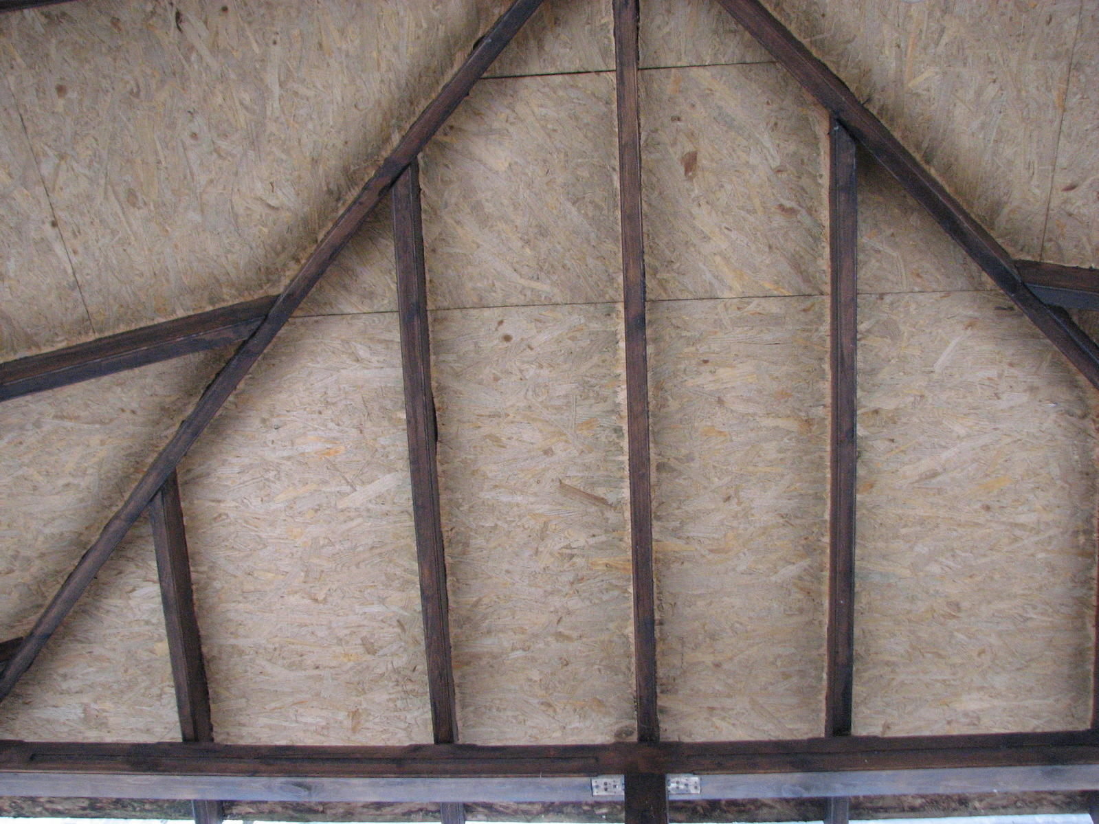

Серые пятна на OSB
Игорь&Ира

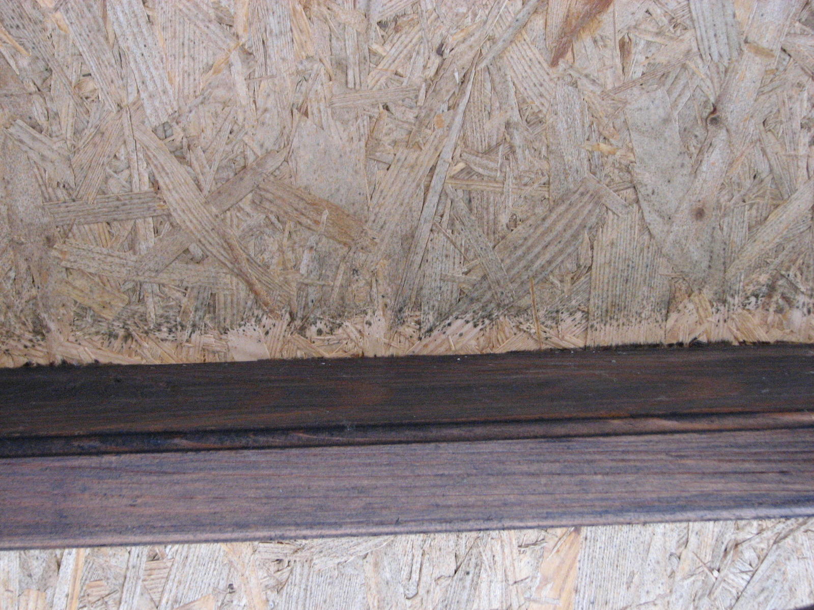

Красные пятна? Та же причина?
Какие ещё красные? Там темно синие.
Возможно, имеет место цветовые искажения моего фотоаппарате (с телефона) и вашего монитора.
Сдается мне, что когда люди тусуются в этой беседке, то теплый влажный воздух от их дыхания поднимается вверх и хоть помалу, но конденсируется на более холодной ОСБ. Уже при температуре ниже 10-15 градусов такое возможно. Я такое наблюдала у себя под навесом для машин. Навес - голая оцинковка, зимой в мороз снизу виден тонкий слой инея. Я думаю и в остальное время влага есть, просто не так заметно. Возможно потому же не могу извести грибок на потолке в двух других гаражах. Самое простое - сделать паронепроницаемый потолок в беседке, из пластика, например, а пространство между кровлей и потолком оставить проветриваемым.
1. Я вначале интересовался необходимостью установки вентиляционного грибка на беседке - меня отговорили, так как подъём кровли небольшой (80 см) и всё выдувается ветром.
2. Делать потолок, тем более из пластика (дизайн не тот), не очень бы хотелось. Пока настроен на проход за один раз с Pinotex Base.
видать плохое ОСБ где то лежало в мокром месте.......
OSB Egger из "Эпицентра" в течение недели на монтаж.
  • 1 рік потому...
В составе ОСП Egger очень мало хвойной древесины, смолистость у лиственных пород дерева отсутствует напрочь, поэтому плита так тянет влагу не только с торцов, но и прямо через поверхность. Дальше дело техники проникновения плесени "Sinevus truvor" при складывании благоприятных условий ее образования (температура, влага и еще какая-то хрень). Плесень - не грибок, ее можно убрать антисептиками.
Грунтовку Pinotex Base не стоит применять. Эффект от его применения будет следующий: после того как пройдете поверхность 1-2 раза плесень будет остановлена (даже визуально будет заметно исчезновение синевы), но через 1 год вернется(проверено). По технологии после Pinotex Base необходимо использовать антисептический состав Pinotex Classic или Ultra, но качество этой торговой марки для наружного применения очень спорное(для внутрянки самый раз), поэтому через несколько лет надо снова обрабатывать.

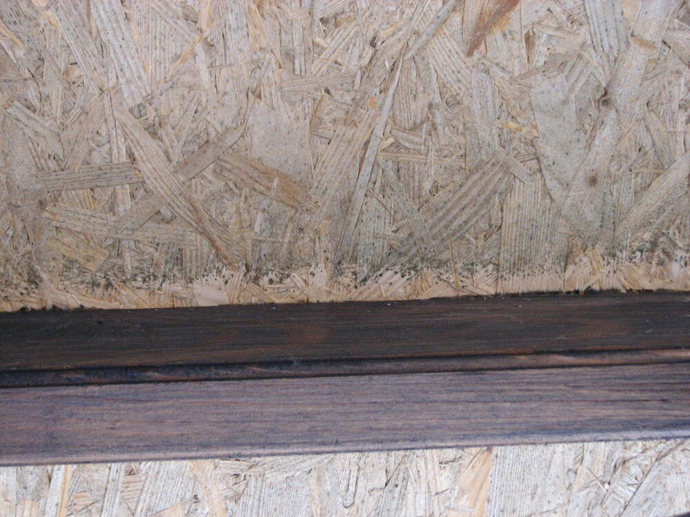

Интересный факт - возле стропил нет серых пятен. Возможные объяснения:
1. Другой температурно-влажностный режим (мнение одного из формучан в этой теме);
2. Случайная прокраска Pinotex Base во время окрашивания стропил (моё мнение, не исключающее первое).

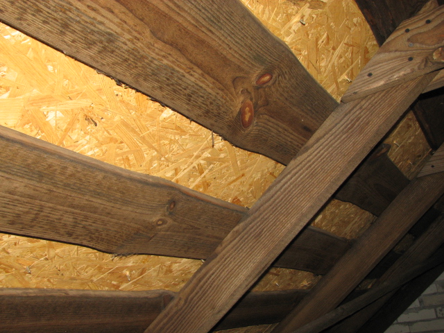

А только я вижу грибок на досках обрешетки?
В сообщении #15?
да
Грибок с дерева вполне мог перейти на конденсат ОСП
И вообще мой совет, закрасить полностью ОСП-плиты.
Они и раньше не переносили ультрафиолет, а сейчас такого качества, что мрак!
Тем более у вас егер.
У меня на теневой стороне сарая куда солнце никогда не заглядывает за полгода полностью выветрилась пропитка.
Я в ауте!
А влагу с воздуха сосёт так, что мама не горюй!
И это Кроношпан. :(
