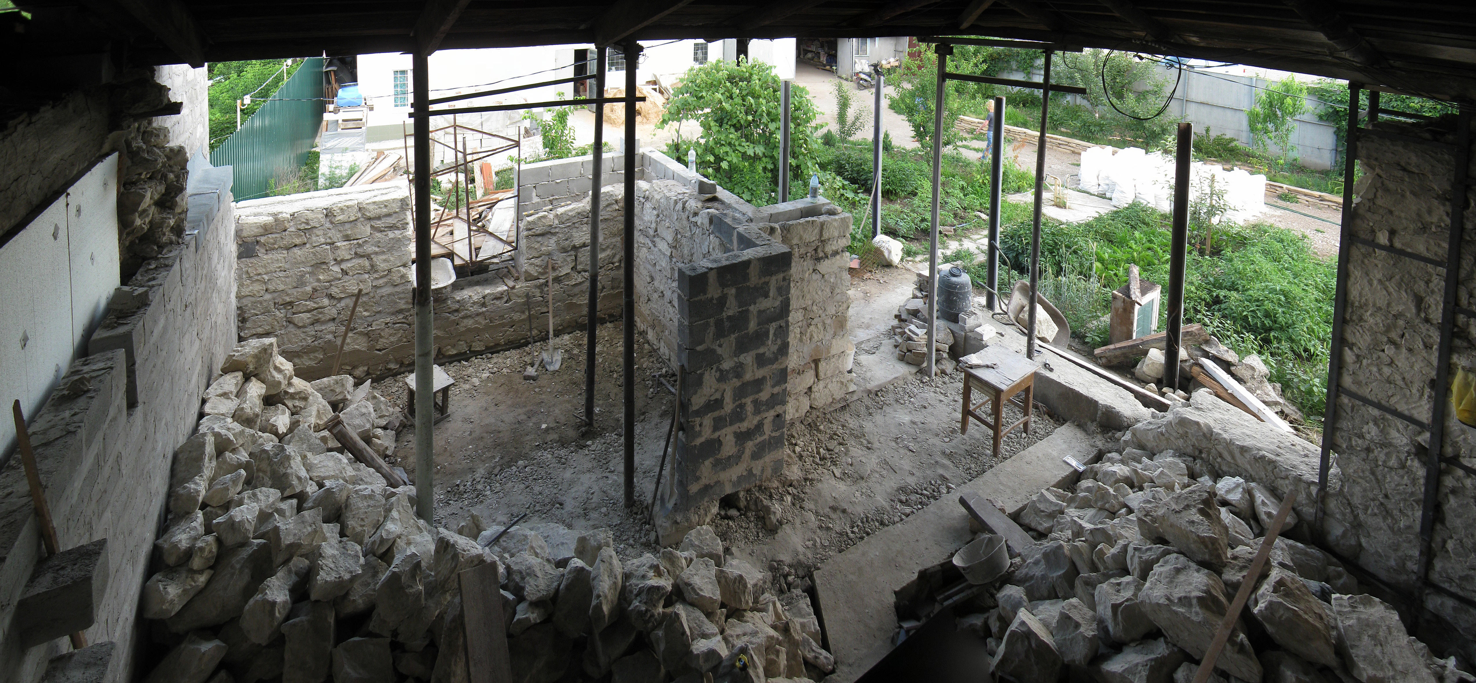

Нууу, где - Канада, а где-я... Строюсь совсем без денег, тихой сапой, второй год леплю коробку, почти из мусора, так что я могу год подождать. А балки нужны уже сейчас, чтоб использовать как риштовку для кладки фронтонов. Стены -350мм - мергель, 200мм - пенобетон. На известково-цементном растворе. Интересно бы узнать , какой там R в моих стенах, но мергель как строительный материал ни в одном справочнике не упоминается. Может в канадском КОДе есть подобный камень? Я пыталась его взвесить - примерно 1400 кг\куб
965047212_Group1-IMG_9190_IMG_9192-3images.thumb.jpg.910737d1be70b74b8818071727173ce4.jpg
Украинское R около 3, что для Украины в "межах норми".
