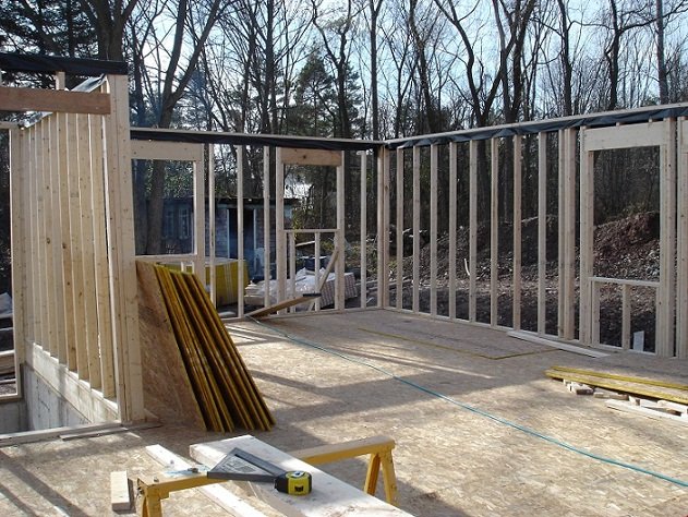

Владимир, что-то я не нашел, для чего эта черная пленка сверху? Чтобы дерево не намокало?
Это КОД. Утеплитель в стене должен быть защищен от возможного попадания влаги сверху. Обычная практика.:beer:

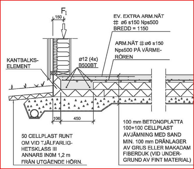

Как в Канаде относятся к фундаменту типа "шведская плита"?
У нас не разрешено строить дома на плите.Максимум гараж до 50 кв метров. Для дома обязательно должен быть фундамент, с заложением не выше глубины промерзания грунта.:beer:
