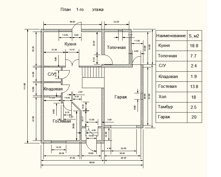

Проект 44025 от ЦПП. Мнение и архитектурно-строительные решения.

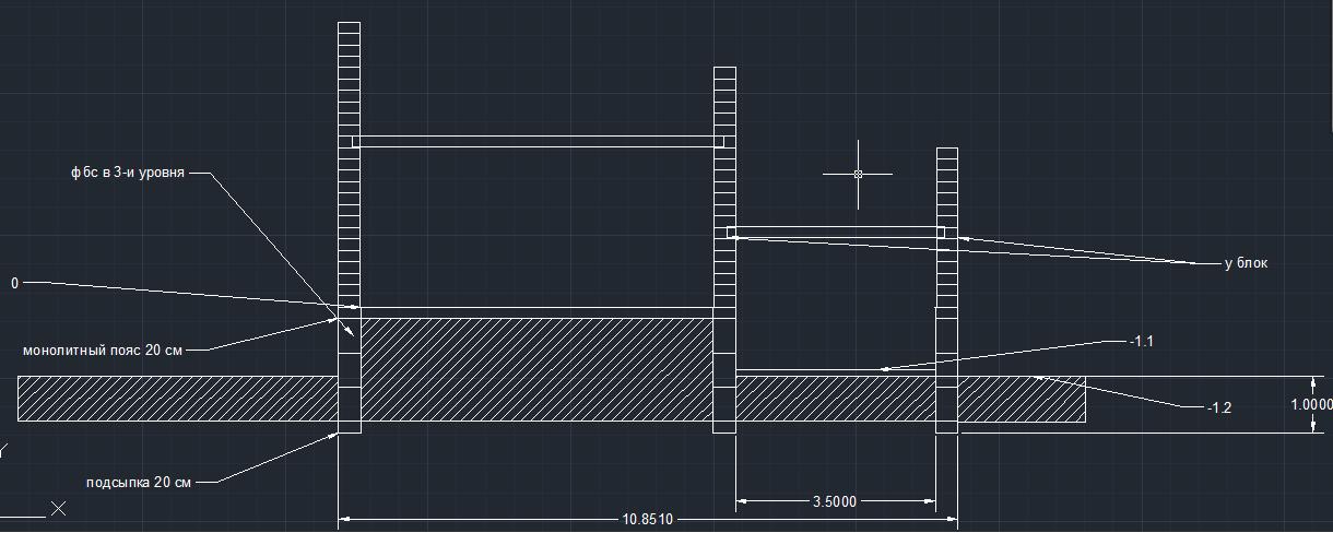

Но смущает разноуровневость фундамента под жилым этажом и гаражом. Не приведет ли устройство такого фундамента к проблемам при строительстве и соответсвенно удорожании его?
Какой Вы видите технологию устройства такого фундамента?
Сразу оговорюсь, использование полуэтажей лично мне нравится
щас отвечу на этот вопрос а когда дочтьаю тему до конца напишу про громкие перепалки по поводу матриала.
значит я дома примрно чертил устройство фундамента, буду завтра вечером и сброшу эскиз, фундамент одного уровня я предпологаю на 3 блока фбс + отсыпка + сверху монолитный пояс всего высота фундамента около 2.2 м. из них в земле около 1 м. остальное над хемлей в том числе и под гаражем.
Фундамент , на мой взгляд: пятка 30см, 1-й ряд блоков под всем домом, следующие 2 кроме части с гаражом, лента. Как раз выходите на нужные уровни
вот вариант устройства фундамента с такими параметрами, 1-й этаж высокий цоколь а гараж на нуле практически 10 см над землей

по поводу устройства фундамента я уже писал завтра сброшу чертеж (балавство в Автокаде) и выще вкладывал ссылку как делается такой фунамент. ваще ни считаю что что то сложное. не понимаю из чего большинство сделало проблему.
ставить жб перекрытие не вижу смылса, то что откапаете нужно засыпать обратно, в процессе стройки утрамбуется, ну а потом стажка, армирование и все остальное (планирую в итоге теплый пол делать).

вот наброски фундамента, в нашем регионе нормальная глубина 1 м. конечно без геологии никуда, но если без форсмажора на участке, примерно так получается.
после монолитного пояса пошли газоблоки.
на въезде в гараж один фбс в земле и монолитный пояс до уровня земли.

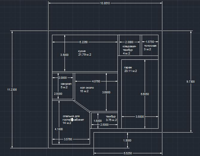

а вот примерно 1-й этаж, от проекта уже есть изменения.
То есть и Вы, и Олег будите увеличвать общую площадь дома???
Вот,я и говорю, что каждый делает под себя. Я общую площадь трогать не буду, нам будет достаточно. Мы только сделаем большую спальню на 2-м этаже из 2-х, не будем деалть котельную, а используем это помещение как хозблок (пусть и небольшой). Еще есть мысль немного увеличить ширину санузлов на обоих этажах... гле-то на 0,5 метра. По поводу терассы еще думаю делать ее такой или нет:)
Олег,а не маловат санузел?
я тоже так считаю, наш санузел предполагал и наличие в нем стиральной машинки, кабины и получилось типа постирочной в том числе.
