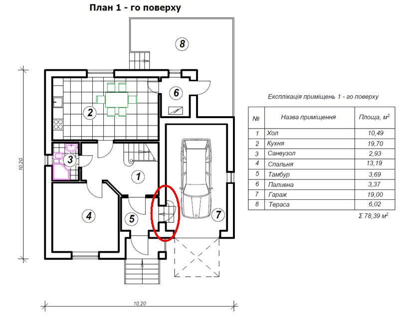

Кстати, как Вам удалось запроектировать гаражную лестницу, ведущюю "вникуда"???:D

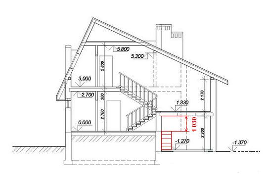

а что значит в никуда, там перепад уровня пола в гараже и 1-го этажа 1,27 м. по проекту
а Вы попробуйте шагнуть по 3м-4м ступеням на высоту 1,27м. Там лестницу вдоль стены надо сделать (при таких размерах гаража я бы делал не более 0,6м) и вход в тамбур с площадки.

Мi :D имели ввиду разрез...(см. вложение)
Ну, "поднялись" по (красной) лестнице...А дальше.... "рачки поВзти"? %)
На высоту до потолка гляньте...а еще ведь нужно и дверь впихнуть в невпихуемое пространство...:lol:
P.S. И заметьте, что это не голословное заявление :no: - посмотрите в моей модели, которую Вам выслал.:oops:

А как же с этой лестницей быть??? Реально 1 метр - очень низко для подныривания в проем))))
Говорили с проектантами, так там лестницы не должно быть. По первоначальному проекту гараж обособлен от дома. лестница была "забаганка" одного Заказчика....

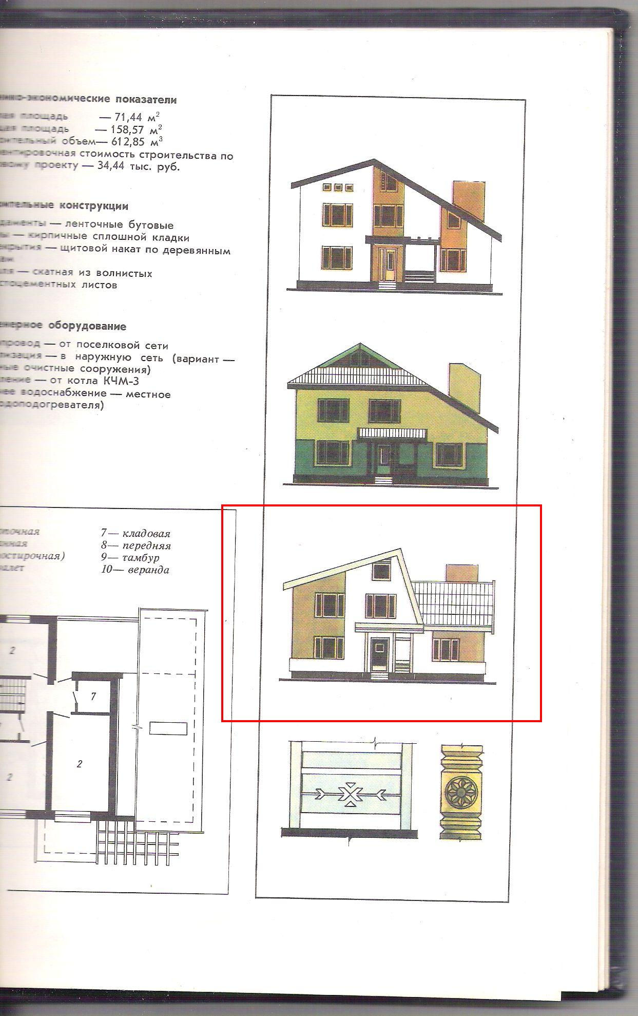

Кстати, обещанные ссылки на "давние" варианты. Их много разновидностей. Как видно - вариаций было достаточно и раньше...
P.S. Хотя это нисколько не умаляет работы современников - автора обсуждаемого сабжа...:beer:
Спасибо! Но думаю, что Галпроект с Вами спорил не даром - это похожие, того же типа проекты, но никак ни он сам - тот проект, который мы обсуждаем.
Так я, вроде, и не удверждал, что говорю о конкретном проекте...если прочтете те "споры", то увидите смысл именно в том, что подобные проекты уже были и ранее...:\"\":
Ладно, проехали... Спасибо что нашли и показали... Вообще по самой своей идее мне такие проекты нравятся))))
