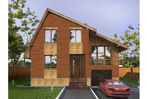

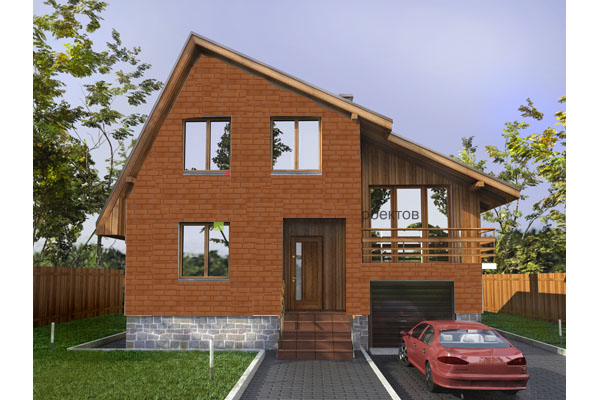

Вот как-то так будет выглядеть из кирпича
Мне не нравиться))) Как-то серо получается, дело не в цвете,а в архитектурном стиле. Очень люблю дома из красного кирпича - но это не тот случай!!!!!!!!!!!!!!!!!!!!!!!!!!!!!!!!!!!!
