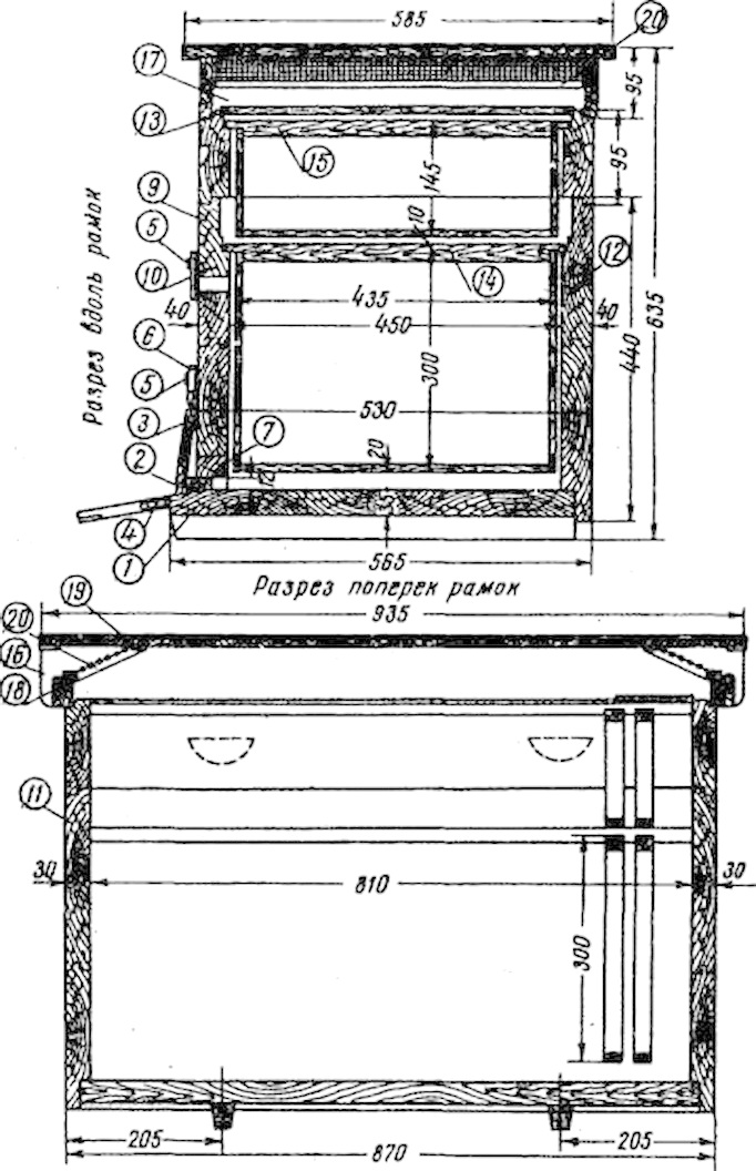

... а вот с лежаками возник вопрос они оказались внутренней шириной 28 сантиметров и рамки в комплекте имеют размер в собранном виде 27.5 Х44 . Насколько это плохо и можно ли вообще применять такой улей?
Це у Вас щось схоже на лежак під українську рамку, але нестандартну. А можна сфоткати?
Поки бачу два варіанти.
1. Переробити вулики під стандарт.(найдієвіший)
2. Працювати зі своїми рамками під цей розмір.(морока з вощиною таке інше).
Побачу фото, може щось підкажу інше.
Переїхав до іншого компа. Ось креслення української рамки, порівняйте зі своїми розмірами.
Змінено користувачем captain Grey
у меня рамка точно такая же только шириной внизу 27.5 мм и напиленная из прямых реек шириной 24 мм нижние и верхняя с четверями шириной 31 мм. сам улей имеет внешнюю высоту 52 см . ширину 36 см и длину 78.5 см , толщина доски 35 мм , крышка одевается сверху без фальца , собран на гвоздях без клея . четвертя выбраны в длинных сторонах . впереди имеет прилётную полку образованную выступающим дном шириной 6см . также имеется два летка посредине улья - нижний в виде щели над прилётной полкой и верхний круглый . Под каждый улей напилены комплекты реек под рамки из липы указанных выше размеров . Пока вижу две проблемы - нестандартная ширина и летки не там где нужно ( судя по чертежам их должно быть в два раза больше). Есть мысль аккуратно разобрать корпуса и наростить боковые стенки планками до стандартного размера , правда тогда придётся переделывать рамки.
... Есть мысль аккуратно разобрать корпуса и наростить боковые стенки планками до стандартного размера , правда тогда придётся переделывать рамки.
Як на мене, саме раціональне рішення. Так як у Вас є ще дадани, які Ви збираєтесь відновити, то і лежаки краще перевести на 300-ту рамку. По застосуванню термінології відчуваю що Ви зможете розібрати вулик та наростити боковушки, або зробити нові. Але нажаль цього буде не достатньо. Треба змінювати висоту всіх стінок вулика. Поясню. Висота даданівської рамки 300 мм, підрамковий простір 10 -12 мм, потолочини(планки товщиною 8-12 мм над верхнім бруском рамок) над рамками на висоті 10 -12 мм, простір для утеплення висотою 80-100 мм. По кресленням у мене висота корпусу лежака під даданівську рамку - 440 мм на відміну від 520 мм у Вас.
Бачу варіанти і інші. Наприклад, зробити зйомну планку в задній стінці і використовувати вкладиш-дно, яке буде рухатись по додатковим боковим планкам, що обмежить бджіл у просторі і вони не будуть відтягувати язики з сотів. Ну тут можна розвернутись: - зробити пилковловлювачі, - підгодовувати через це "вікно" розміщуючи там кормушку. Багато ідей.
Стосовно додаткових льотків - питання вирішується прорізанням на відповідній висоті щілини та встановленням льоткових загороджувачів.
Додаю креслення лежака на 300 мм даданівську рамку.

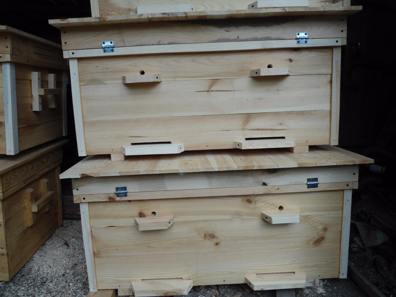

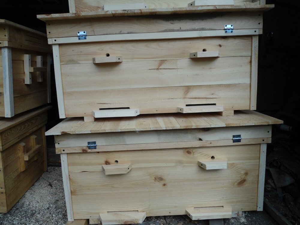

Я несколько далёк от пчеловодства.Этим летом впервые в жизни довелось изготовить несколько ульев-лежаков.Упростил себе задачу,копированием предоставленного образца.говорят на 28 рамок...Длина 1000мм,ширина510мм.
