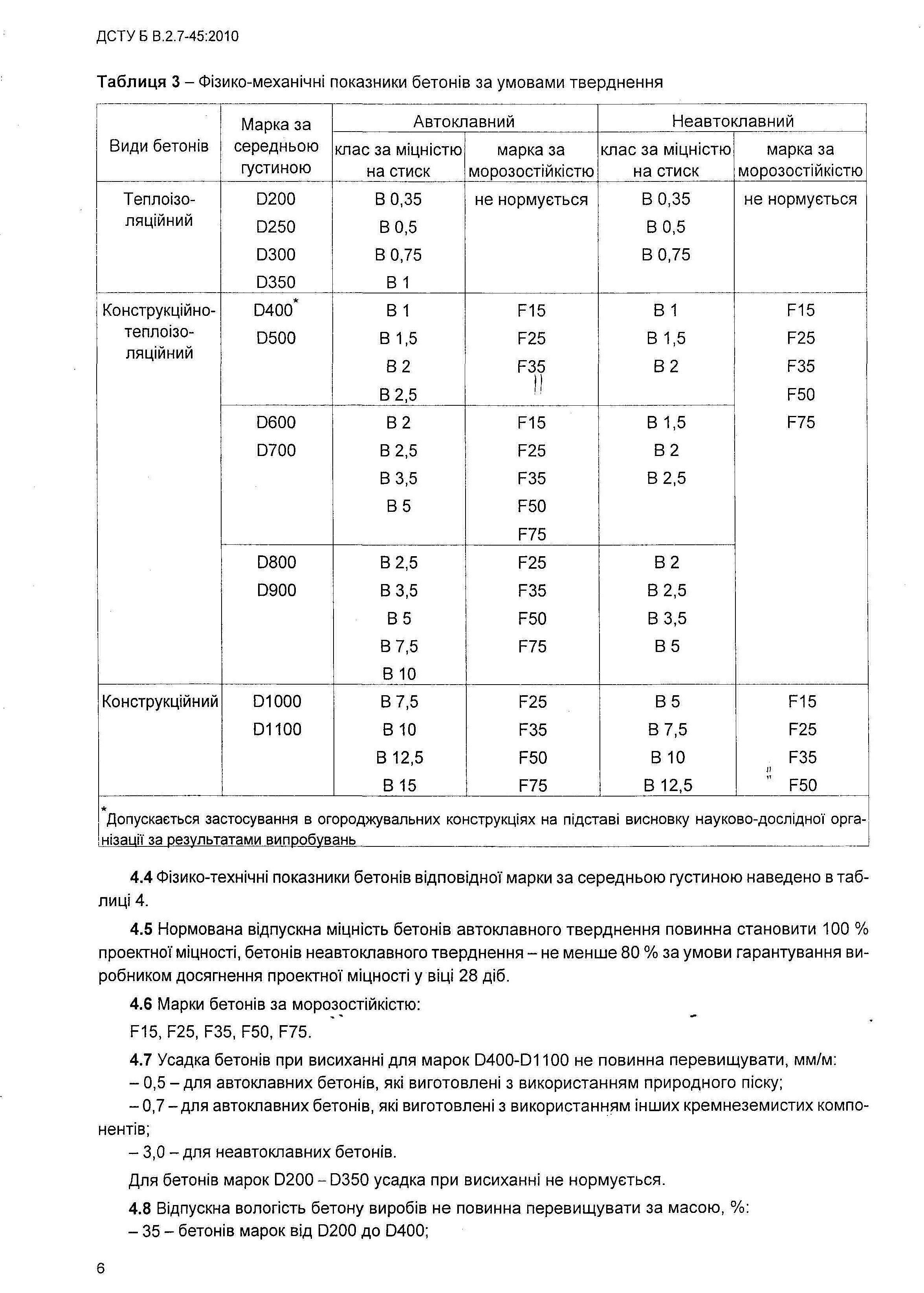

ФОН Опубліковано: 15 червня 2011 Поділитись Опубліковано: 15 червня 2011 я не помню нормы по вашему региону. если 2.5 и меньше - тогда достаточно Незабудьте указать и плотность ГБ ато построят из 900 тогда мало. Посилання на коментар Поділитися на інших сайтах More sharing options...
Artyomovets Опубліковано: 15 червня 2011 Поділитись Опубліковано: 15 червня 2011 а, ну да... газоблок должен быть Д400 2 Посилання на коментар Поділитися на інших сайтах More sharing options...
Stanislav_il Опубліковано: 15 червня 2011 Поділитись Опубліковано: 15 червня 2011 а, ну да... газоблок должен быть Д400 конечно. будет 400 или 500. Посилання на коментар Поділитися на інших сайтах More sharing options...
ФОН Опубліковано: 15 червня 2011 Поділитись Опубліковано: 15 червня 2011 а, ну да... газоблок должен быть Д400 Д400 немножко резковано.Почитайте рекомендации из ДСТУ 2010 или делать монолит. Посилання на коментар Поділитися на інших сайтах More sharing options...
Igor_M Опубліковано: 15 червня 2011 Поділитись Опубліковано: 15 червня 2011 Д400 немножко резковано.Почитайте рекомендации из ДСТУ 2010 или делать монолит.[ATTACH]116590[/ATTACH] Надо просто потребовать у производителя паспорт качества на партию, в котором указана конкретная марка по прочности ВАШЕГО газобетона. Если больше 2МПа, то думаю, можно строить смело... Посилання на коментар Поділитися на інших сайтах More sharing options...
ФОН Опубліковано: 15 червня 2011 Поділитись Опубліковано: 15 червня 2011 Надо просто потребовать у производителя паспорт качества на партию, в котором указана конкретная марка по прочности ВАШЕГО газобетона. Если больше 2МПа, то думаю, можно строить смело... Ну есть и другая сторона медали.В нашей стране не всегда качество воответствует документам.Мое мнение лучше перестраховатся и взять чтото по плотнее или опятьже сначала заливать каркасний монолит. Посилання на коментар Поділитися на інших сайтах More sharing options...
