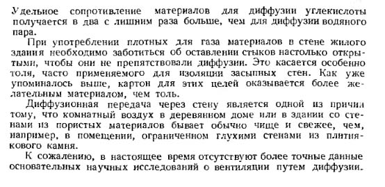

Я привел ссылку конкретного исследования специалистов в этой области, а не сочинения на вольную тему. Если у Вас есть заключения специалистов-оппонентов, предоставьте их, плиз.А где-то тут кем-то - это не доводы, имхо.
"...паропроницаемость выше чем у газобетона 300мм." У Вас что, несущие стены ТОЛЬКО из пенополистирола 50 мм?
Я привел ссылку конкретного исследования специалистов в этой области, а не сочинения на вольную тему...
Судя по тексту - опус как раз из серии сочинений.))
Цифры там вроде как правильные, только не забывайте что их надо приводить к конечным величинам. Вот так и рождаются "конкретные исследования"...)))
Паропроницаемость - это способность материала пропускать сквозь себя пар воды. Измеряется в мг/(м·ч·Па) (количество водяного пара в мг, которое пройдет сквозь один метр материала в течение часа при парциальном давлении в 1 Па).
Этот кем-то кто-то был наверно недавно я. Может это меня имеют ввиду.
Ещё раз (Rambler1234 правильно пишет) все паропроницаемости приводят УДЕЛЬНЫЕ, т.е. через материал тощиной 1м ч-з площадь 1кв.м.
50мм пенопласта имеет паропроводность 1мг/ч/Па а 300мм газобетона 0,77мг/ч/Па на каждый 1кв.метр. Это довод?

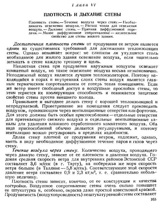

А проблемой влажности в помещении дожна занималься вентиляция.
Как человек дышит ч-з нос, так и дом должен дышать ч-з вентиляцию, а не ч-з дырявые стены.

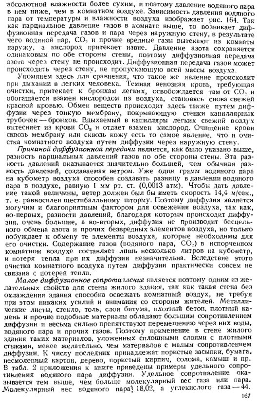

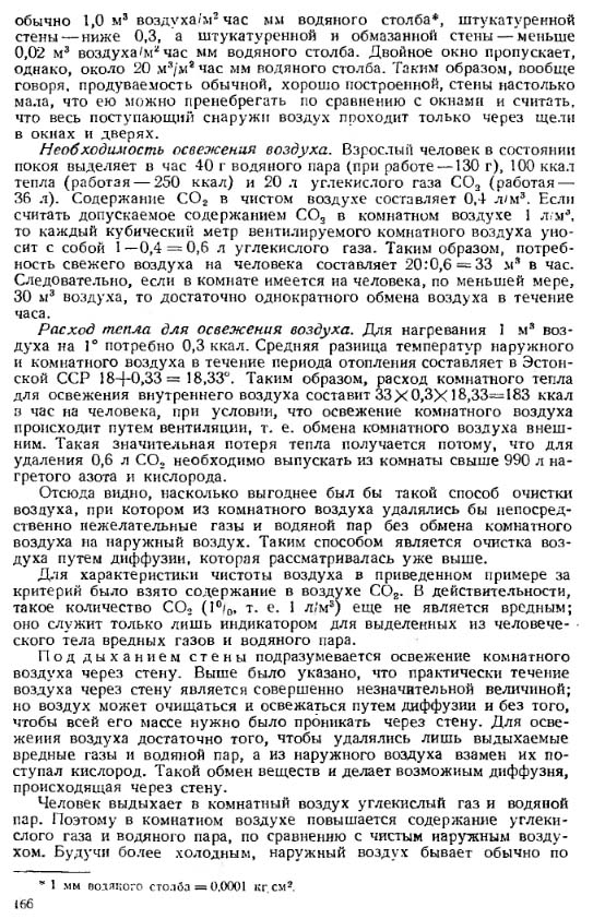

Ну, человек дышит лёгкими;) а в них обмен газами происходит дифузией, также как это происходит и в стенах.
