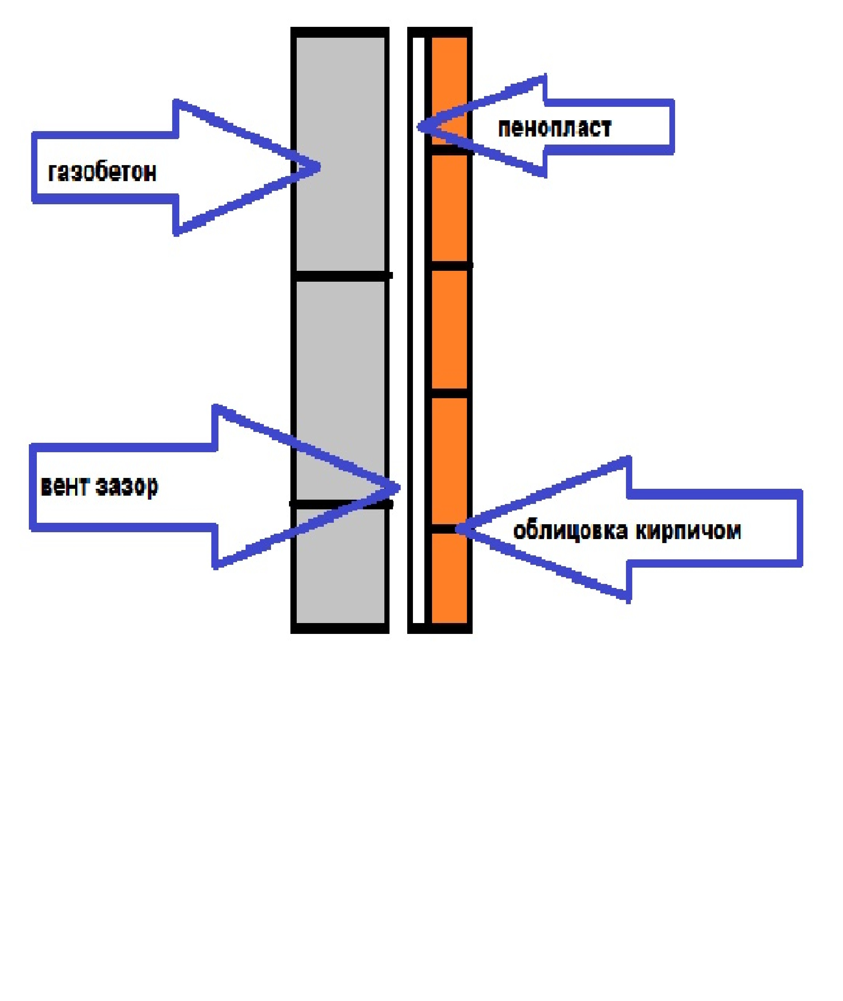

Уменя по проэкту дом из ГБ 300мм+50мм ППС+облицовка кирпичом 70мм.О том что утеплять ППС не рекомендуется читал,но если сделать вент зазор не после ППС и между кирпичом а перед ППС(ППC крепить к обрешотке а кирпич впритык)-такая схема имеет место быть?
НЕТ, вы же сказали, что вы читали, и что вычитали ? на ГБ клеить пенопласт нельзя и тут же вы спрашиваете, то же самое, для чего ?
куда пару у деваться ?или вы планируете сделать вход воздуха снизу и выход сверху ?

Извените туплю, да нормально будет.
Так клеить и нет необходимости.
Так и планирую.Вент зазор все равно делать.
Да, нормальная схема.
Ага, нормальная, только совершенно бесполезная. Конечно если не ставится цель просто потратить деньги. Поясняю - для утепления такая конструкция бесполезна. Это все равно, что вообще не утеплять! Лицевой кирпич с вентзазором нисколько не добавляет теплоты и прилепленный на него пенопласт ничего не меняет.
Фасадные решения с вентзазором несут в себе функцию декоративную, функцию защиты стены от ветра и осадков, но никак не утепления. Посему лепить туда еще и пенопласт не целесообразно. ИМХО конечно.
Тогда разницы в том, есть ППС или нет - никакой.
