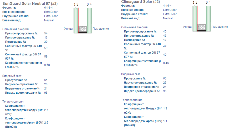

А теперь возвращаемся к Вашему вопросу. Вчера не было времени рыться в компьютере.
И так: для примера мультик - Climaguard Solar и рефлекторка SunGuard Solar Neutral 67 ExtraClear (одна из самых прозрачных рефлекторок)
При чем рефлекторка- 6мм, а мультик- 4мм.
И что мы видим: поглащение солнечной энергии 30% против 17%, при этом пропускание видимого света 61% - 66%
Мутик выигрывает коэффициентом теплопередачи.
Собственно, что и требовалось доказать. А Вы говорите: "сумерки"...
У приведенного Вами рефлекторного стекла и солнечный фактор в полтора раза хуже(в полтора раза больше солнечного тепла попадает в помещение). И за рефлекторным стеклом будет энергосберегающее стекло которое также немного темнее обычного стекла
Это немного- 0,06%, примерно. При большой площади стекла- это цифра не существенная (ИМХО).
Естественно рефлекторное стекло, как энергосберегающее никто не использует!
Речь вообще о том, что если большая площадь остекления, типа Зимнего сада или просто вся стена 3,5*5 (это к примеру) или больше да еще и на солнечной стороне, то мультик особо летом не спасет и эффект сауны все-равно будет, не так, как без мультика с энергосберегающим стеклом, но будет.

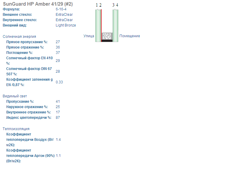

А мультик тоже бывает с довольно высокими параметрами солнечного фактора, например, SunGuard LishtBronze 41/29
Т.е. за этим стеклом "сумерек" не будет?
Яло вы вырываете фразы из контекста, особенно когда вам указывают на ваши ошибки...
Вы приводите для сравнение рефлекторку с заметно худшими параметрами отражения солнечного тепла и продолжаете утверждать о том, что рефлекторка лучше.
Приводимое вами стекло и эта фраза: "И все мои предыдущие объяснения касались исключительно солнцезащитных свойств мультика. А именно, что это, как доп. функция- она есть, но не в полном объеме, вернее в тех %, как у рефлекторного стекла." говорит лишь о том, что вы не совсем ориентируетесь в этом вопросе...
SunGuard LishtBronze 41/29 приводилось в ответ на ваше утверждение "И все мои предыдущие объяснения касались исключительно солнцезащитных свойств мультика. А именно, что это, как доп. функция- она есть, но не в полном объеме, вернее в тех %, как у рефлекторного стекла."

SunGuard LishtBronze 41/29 приводилось в ответ на ваше утверждение[/i]
