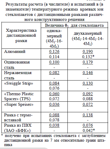

Вот нашел познавательную статью (см. вложенный файл), очень даже в тему.

См. график 4 вложенной статьи.
Vestnik Stratiy.pdf
Вот нашел познавательную статью.
Эта статья написана двоечником. Рецензенту должно быть стыдно, или он это даже не читал.
Вся статья построена на предположении, что объем стеклопакета изменится на 25 процентов. При этом для получения этой цифры складваются кони и яблоки.

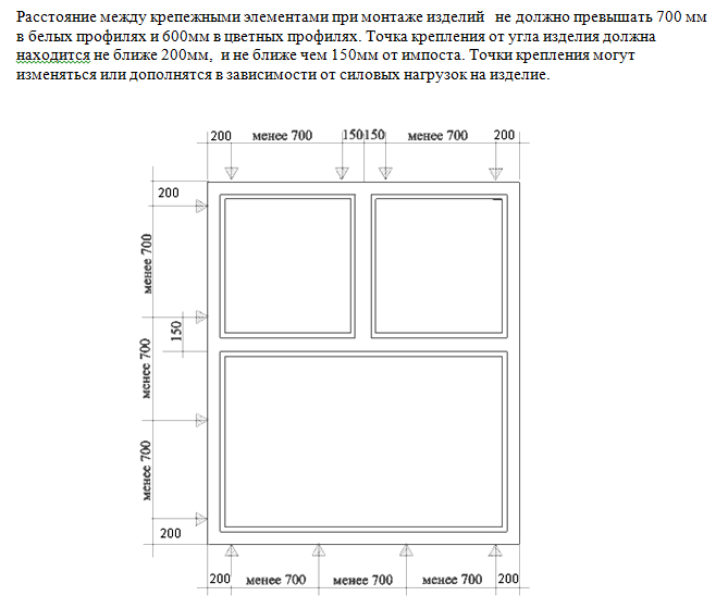

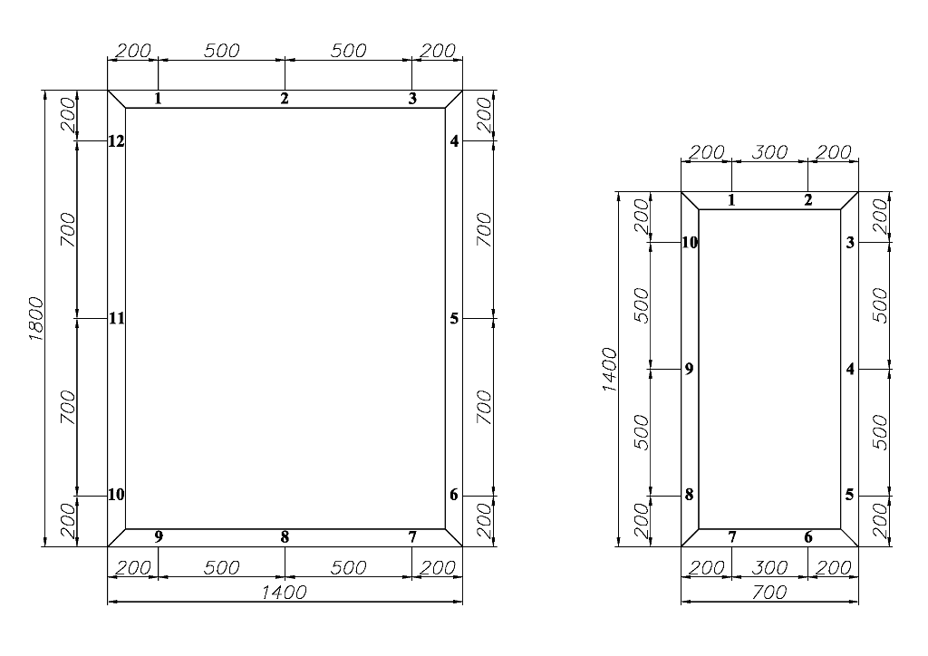

Випадково побачив рекламу від вашої фірми, зайшов на сайт і зробив замовлення для прорахунку вікна REHAU КОРСА Дизайн 70 Цвет: белое "Поворот - Відкид (микропров+микролифт) (Gretch-Unitas)-GU" 4-16-4-12-4LOW-E розміром 1400х700 мм.
В супровідному поясненні до конструкції зазначено: Рекомендована кількість точок монтажного кріплення по периметру всієї конструкції: 10 шт.
Мені навіть на конструкції 1400х1800 мм стільки не ставили. Як це розуміти?
:) Корса оголосила цей рік роком боротьби за якість монтажу. В програму розрахунку додана функція розрахунку кількості точок кріплення (200 мм від кута, наступна не більше ніж через 700 мм і т.д. і т.п.). У Вас виходить по дві точки зверху та знизу і по три справа та зліва.

Все правильно. Вот чертеж для наглядности.
P.S. Для конструкции 1400х1800мм должно быть минимум 12 точек крепления, и это для конструкции без импостов (горизонтальных и вертикальных перемычек).
