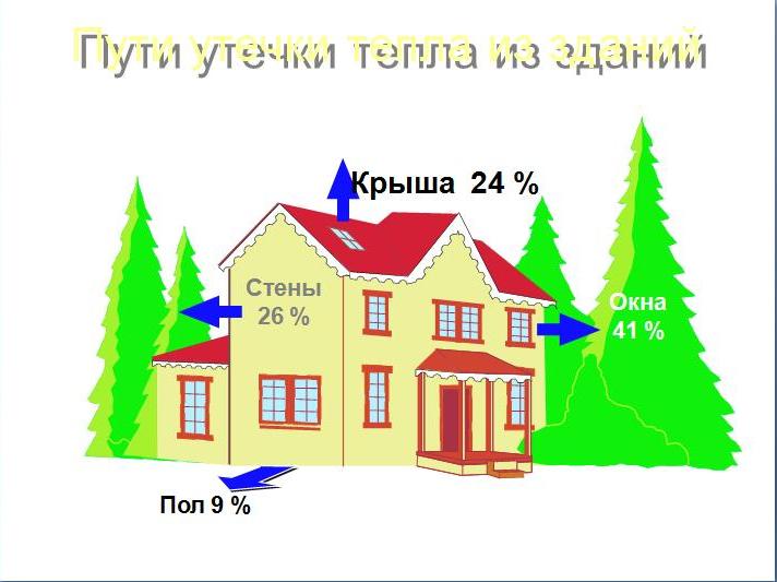

теплопотери через окна, согласно множеству разнообразных источников, доступных любому в сетях интернет, составляют 15-25%
Теплопотери через окна от 40%. Где вы взяли такие источники, мне не понятно. Может поделитесь ссылкой? Замена с\пакетов для оконщиков, не сильно благодарная работа по оплате, а рисков много. Тем более, когда при этом нужно что-либо доказывать и убеждать. Лично я стараюсь уйти от такой работы, а вы говорите "не доверяй".:)
"оконщикам" стеклопакеты естественно неинтересны - они же их сами заказывают на сторонних производствах, в основном.
а "не доверяй" вы отлично проиллюстрировали своей картинкой, на которой нет теплопотерь от воздухообмена (или же он весь идёт через окна?) :)
источники - погуглите "теплопотери дома", это очень просто. ссылки тут вырезаются бдительной модерацией.
Не все заказывают пакеты на стороне. Есть и собственные автоматизированные линии по производству пакетов. Ну а картинка... так её художник нарисовал, а, если что упустили, так это для доходчивости.:D
Если без шуток, то всё зависит от площади остекления.
abc.reader! На картинке конкретно приведен пример теплопотер по окнам. Может вам еще тепловизором дом просканировать для убедительности?:)
Вас же никто не заставляет покупать и-стекла. Хоть законодательно и запрещена установка обычных окон, но многие продают и ставят. А такие как вы покупаете, потом на соседнем форуме неделю времени тратит, чтоб понять где ошибка. Потом спрашивают: -почему не работает закон в стране?, почему так холодно?, почему потеют окна?
вы пишете какую-то ерунду.
ещё раз: на вашей картинке нету теплопотерь от воздухообмена. там 100% разнесено между "полом", "стенами", "крышей", и "окнами".
при чём здесь "тепловизор" и "конкретно приведен пример теплопотер по окнам"?
