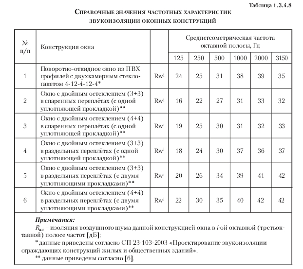

Что Вы имеете ввиду? Дистанция-конвекция-......? Не совсем понял причем тут ДБ?
Нет, не конвекция, здесь другие механизмы
Дабы не углубляться в теорию - смотрите таблицу
Как видите, двухкамерный стеклопакет по шумозащитным характеристикам весьма неоднороден в различных диапазонах, а деревянное окно с двумя "четверками" и двумя резинками значительно эффективнее...

Скорее всего с деревянными и с металлопластиковыми окнами Вы слышали разный шум.
Немного теории:
По частотной характеристике шумы подразделяются на:
- низкочастотный (<400 Гц)
- среднечастотный (400—1000 Гц)
- высокочастотный (>1000 Гц)
Звуки, которые мы слышим, не являются колебаниями с постоянной частотой и амплитудой, но состоят из волн различных частот и звуковых давлений, создающих непрерывный спектр, содержащий все частоты.
Различные страны ранее использовали в стандартах различные индексы звукоизоляции (шумоизоляции). В настоящее время они заменены единым числовым индексом Rw (C; Ctr), установленным в стандарте EN ISO 717-1.
Унифицированный индекс, установленный стандартом EN ISO 717-1, в действительности объединяет три различных показателя и определяется следующим образом:
Rw (C; Ctr)
где,
Rw - показатель, называемый взвешенным индексом звукоизоляции
C - поправочное значение для розового шума (более высокие звуки)
Ctr - поправочное значение для транспортного шума (более низкие звуки).
Два поправочных коэффициента были введены для того, чтобы учитывать тип шума, от которого требуется защита: первый индекс (розовый шум) относится к шуму, в котором преобладают высокие и средние частоты; второй (шум дорожного движения) к шуму с преобладанием низких и средних частот.
Эти поправочные значения, выбор которых зависит от источника шума, прибавляются к унифицированному показателю. Следовательно, в зависимости от необходимости, значение шумоизоляции остекления может оцениваться по индексу (Rw + C) или (Rw + Ctr).
В таблице ниже показано, какие поправочные коэффициенты следует применять в зависимости от источника шума.
Выбор поправочных значений к унифицированному показателю в зависимости от источника шума
Внешний шум, в зависимости от его источника, имеет не только разную интенсивность, но и разную тональность: скоростная дорога, более высокочастотная, имеет другую тональность, чем низкочастотный звук двигателя автобуса или медленно двигающегося транспорта на городской улице; звук самолета или поезда также отличаются по тону. На практике изолировать низкочастотные звуки намного труднее
Пример: остекление с индексом шумоизоляции Rw (C; Ctr) 38 (-2; -5) обладает следующими характеристиками:
∙ Для низкочастотного шума:
индекс звукоизоляции Rw + Ctr = 38 – 5 = 33 дБ
∙ Для высокочастотного шума:
индекс звукоизоляции Rw + C = 38 – 2 = 36 дБ.
В Вашем случае сейчас стеклопакет имеет звукоизоляцию, равную- (Rw (C;Ctr) - 36 (-2, -7)
Т.е индекс звукоизоляции для низкочастотного шума 36-2=34дБ, а индекс для высокочастотного шума 36-7=29дБ
Если Вы замените 6мм на триплекс из двух стекол по 3мм (3.3.1), проблему с низкочастотным шумом Вы не решите.
Уровень шума, обеспечивающий внутренний акустический комфорт, зависит от внешних условий в зоне расположения здания. Шум, проходящий через остекление, будет восприниматься более раздражающим в тихой местности, чем в центре города. Чем больше разница между шумом, проникающим в здание снаружи, от специфических идентифицируемых источников (проехавшим мотоциклом, например) и неопределенным шумом (особенно сильным в центре города), тем большее раздражение он вызывает.
А вот теперь мы возвращаемся к тому, что было и что стало.
Сейчас Вы слышите в основном только низкочастотные звуки, раньше – и те , и другие, так сказать разбавленный шум. И вполне вероятно, что этот разбавленный шум воспринимался не так резко, как сейчас.
Но не стоит забывать и о стенах, плитах перекрытия и естественно откосах.

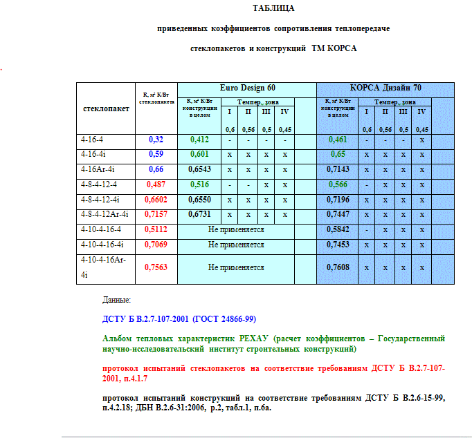

Подскажите по стеклопакету. Ранее остановился на 2-х камерном енерг.пакете с газом. Но на одной фирме озадачили. Как видно на рис. пакет с криптоном теплее. Уже в курсе это так как и тут вычитал,что криптон. Но я не думал,что криптон настолько теплее.
Вот что думал заказывать 4LOW E+Ar-10-4-10-4, но сейчас предают
4-12-4-8Ar-4i или 4-12-4-8Kr-4i. Так кооф. с криптоном на 20% больше. Выделил на фото. Тут нет опечатки?? Вот и задумался стоит ли брать с криптоном.
Знакомая таблица.:)
Да, всё верно. Криптон существенно увеличивает энергосбережение. Но он и дороже.
Добавлено через 2 минуты
Кстати, обратите внимание, на сколько улучшает характеристики второе ЛоуИ.
Знакомая таблица.:)
Да, всё верно.
А как это у них со стеклопакетом 4-16-4i (Rстеклопакета=0,59) и 3-х камерной системой Euro 60 (Rпрофиля=0,62) получилось Rконструкции=0.6 ?
Это относится ко всем цифрам (Rконструкции).
Разные источники: ДСТУ и Альбом тепловых характеристик Рехау.
Конечно, не комильфо сводить их в одну таблицу, но "маємо те, що маємо"(с):)
Вот такой эта таблица была изначально:
