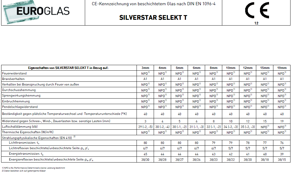

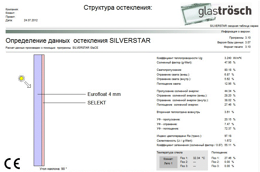

Яло Опубліковано: 24 липня 2012 Автор Поділитись Опубліковано: 24 липня 2012 В любом случае, это должен знать Алік, так как я понял, что его фирма балуется этим стеклом. :lol: порвало... А фирма "Паритет", с которой я работаю, балуется всеми стеклами. В сертификате на стекло должен быть указан показатель пропускания солнечной энергии, ультрафиолетовых или инфракрасных лучей. Указано и это, и все остальные показатели стекла. Типа такие. 1 Посилання на коментар Поділитися на інших сайтах More sharing options...
Игорь&Ира Опубліковано: 24 липня 2012 Поділитись Опубліковано: 24 липня 2012 Видите, как всё просто: имеем конкретную циферь. Трактовка за флористами. Посилання на коментар Поділитися на інших сайтах More sharing options...
Яло Опубліковано: 24 липня 2012 Автор Поділитись Опубліковано: 24 липня 2012 Видите, как всё просто: имеем конкретную циферь. Трактовка за флористами. А че там трактовать? Вероятность того, что в квартиру или в свой дом человек выберет стекло с рефлекторным покрытием какого-нибудь темного (бронзового, зеленного, серого, голубого и т.д.) цвета, у которого к тому же еще и затемнение больше 50%- близка к нулю. Цветов, которые любят прямые солнечные лучи, очень мало. Главное для фотосинтеза- это УФ лучи, а их-то как раз более чем достаточно за стеклами, которые всего выбирают для частных заказов. А мультифункциональные стекла- они прозрачные и внешне особо не отличаются от того И-стекла. 2 Посилання на коментар Поділитися на інших сайтах More sharing options...
