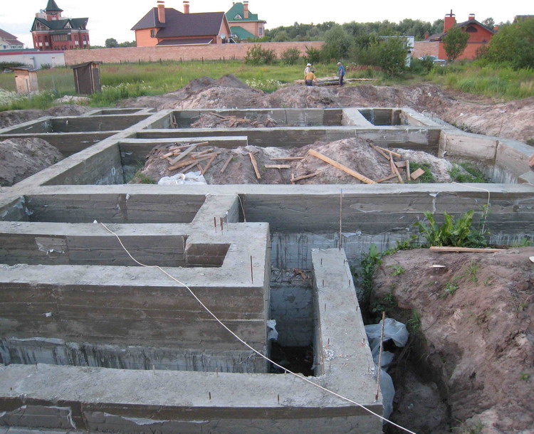

Крик души: до сих пор идет строительство фундамента, рабочих пятеро, дополнительную силу пускать не хотят, чтобы больше самим заработать, при этом темп более чем расслабленный...ориентируют, что работу только лишь по фундаменту закончат в конце июля. Караул, не знаю, как их ускорить, просили как могли, может пригрозить штрафными санкциями?
Первая бригада боролась с фундаментом весь май, продвинулись аж до заливки подушки, были уволены. Бригада, которая сейчас работает - приступила 3го июня и все, что они сделали за 23 дня - две заливки, впереди еще третья, отсыпка и пол, и на это уйдет месяц по их словам....

какая доска у вас на опалубке?
на какую высоту заливали первые заливки?

Доска 25, опалубка готова и выдержала уже две заливки, глубина каждой заливки по 53-54см, общая высота 160см (без подушки).
Вроде как собираются бойцы третью заливку осуществить в воскресенье, после чего говорят, что неделю должно сохнуть перед тем как делать гидроизоляцию. Надеюсь, не обманывают :D
Потом обратная засыпка, трамбовка и наконец-то!!! долгожданный ПОЛ!!!

если они с 25-й доской уже две заливки сделали по 53 см и ничего не прорвало - нормальные строители.

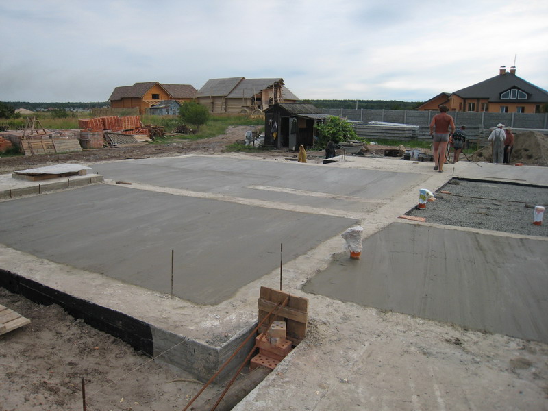

30.06. залили третий и последний уровень фундамента, осталась теперь засыпка и пол, а потом - наконец-то возведение коробки :Yahoo!:
  • 3 тижні потому...

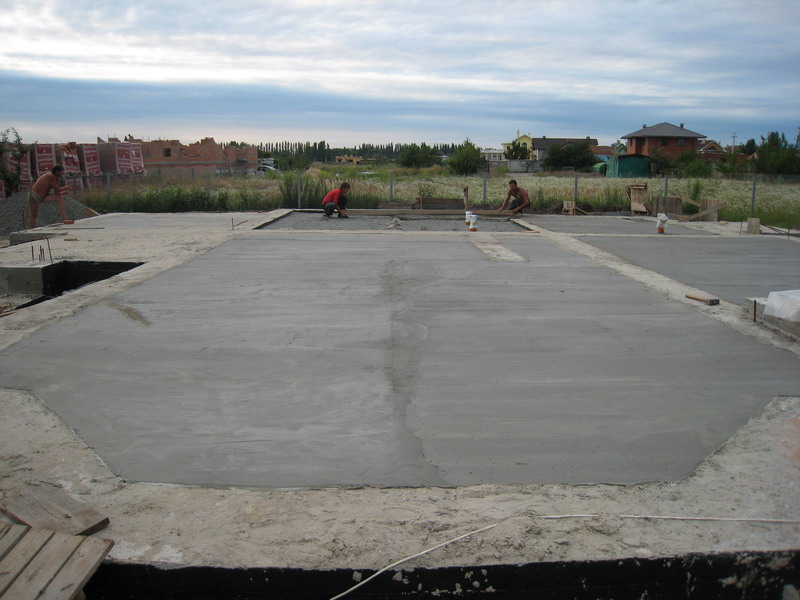

Сделали засыпку: песок, щебень. Трамбовали, проливали, залили тонкой стяжкой. Сейчас делаем горизонтальную гидроизоляцию, сначала праймер, затем наплавная рулонная. После этого вязка арматуры пола, опалубка и финальная заливка 120-150 мм керамзитобетона.
Фотки до гидроизоляции:

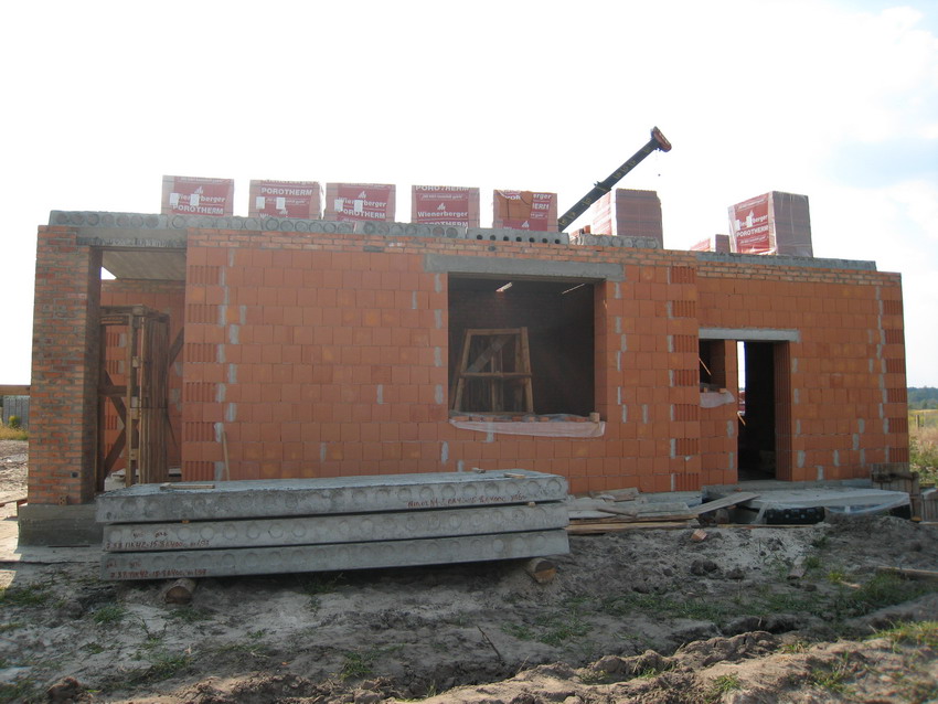

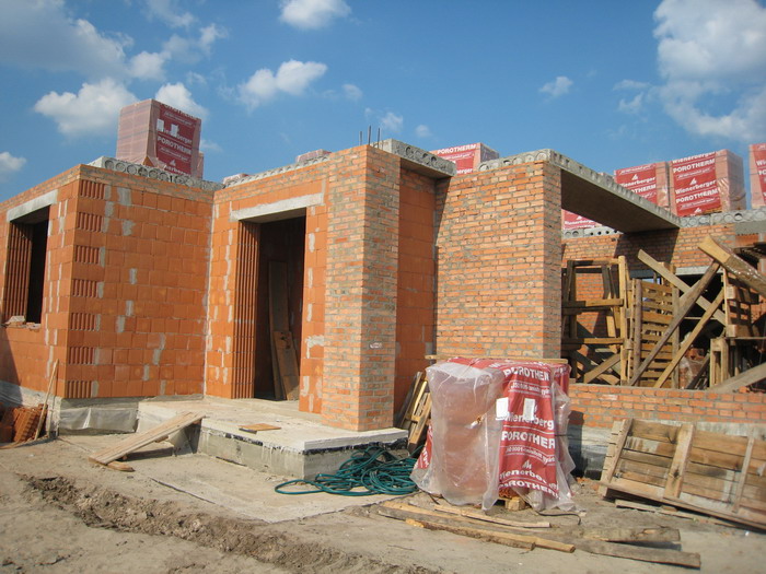

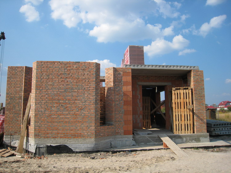

Теперь уже есть крыша над головой, в виде перекрытий первого этажа, впереди - еще этаж и долгожданная крыша, которую уже неоднократно переделывали в процессе строительства.
Решили класть керамическую черепицу Von Muller.
Вооружившись программой OZC и CO хочу просчитать теплопотери и необходимую мощность котлов, количество батарей.
План по котлам следующий: твердотопливный пока не подключим газ, в будущем будет резервным, а основной - газовый. Планируем подвести два котла к одному дымоходу из нержавейки, честно говоря, не знаю, так можно делать или все же не желательно?
Трубы металлические, батареи чугунные, естественная циркуляция с насосом.
Хочется еще добавить гелиосистему но чем больше изучаю этот вопрос тем меньше уверенности...
Форумчане, поделитесь, пожалуйста, мыслями/соображениями по отоплению :beer:

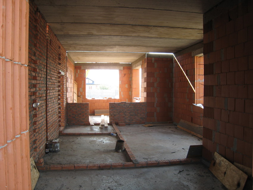

Последняя фотосессия:
