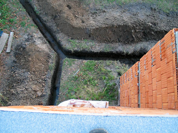

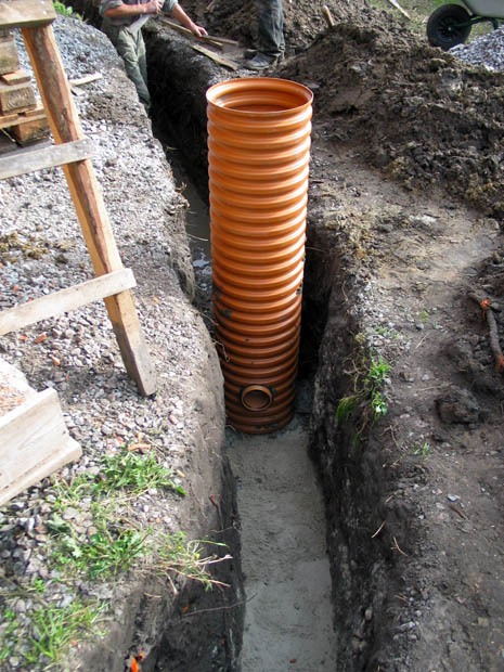

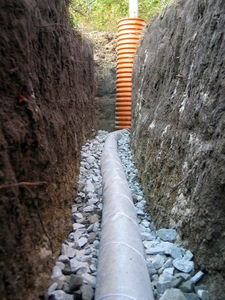

Теперь, после закладки колец септика, нужно начинать дренажные поля сооружать, поделитесь, пожалуйста, инфой, что за дренаж по периметру дома Вы сооружали?

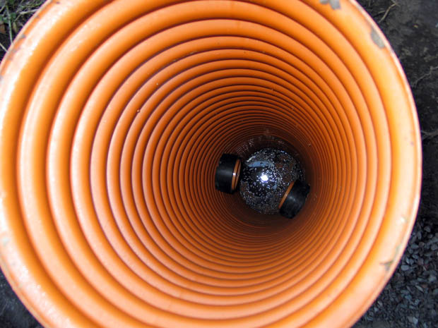

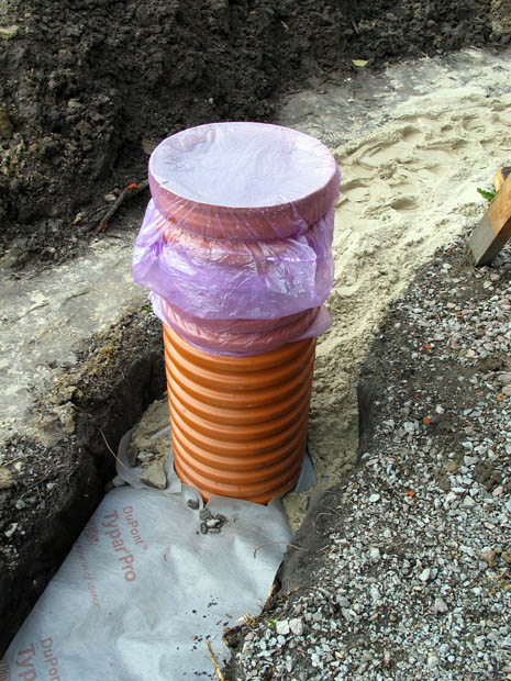

дренаж сделали так: один метр от фундамента, по всему периметру дома, вырыли траншею 300х1100 мм (глубина фундамента - 1200 мм). На каждом углу дома - закапывали на глубину 1500 мм смотровой колодец ф400 мм с крышечкой хитрой для газона или камешков. В эти колодцы вырезали фрезой отверстия для трубы ф110мм. На дно траншеи речной песок 100мм, дальше мытый гранитный камень размером 30-45мм, и слой толщиной 100мм. На этот слой ложыли дренажную трубу (желтая с дырочками по периметру 110мм). Но всю трубу обмотали геотекстильной тканью-сеткой и закрепили капроновой веревкой. Укладка трубы из расчета 10мм уклона на 1000мм длины в сторону отвода воды. Дальше вокруг и на эту трубу засыпали 500мм гранитного камня размером 30-45мм. Сверху и 100мм сбоку ложыли опять геотекстиль. На него высыпали и трамбовали (первый слой гранита и песка тоже трамбовали) речной песок аж до верхней линии ланшафта. В будущем между фундаментом и дренажом собираемся утрамбовывать желтую жирную глину (она водоотталкивающая) 150мм, сверху песок и отмостка 1000мм шириной. Вода будет стекать по фасаду, капать на отмостку, с нее уходить в дренаж, а с дренажа по трубам и гранитной канаве с помощью смотровых колодцев (которые вкопаны каскадом) уходить в самую нижнюю точку участка, оттуда - в канаву, по канаве - в лес! (дело в том, что у меня наклонный участок 12градусов и высокий уровень воды, весной то есть сейчас этот дренаж хлыщет по полной программе).
Трубы и геотекстиль покупали в Эпицентре, колодцы в Вавине на одесской трассе, песок и гранит у местных водителей.
