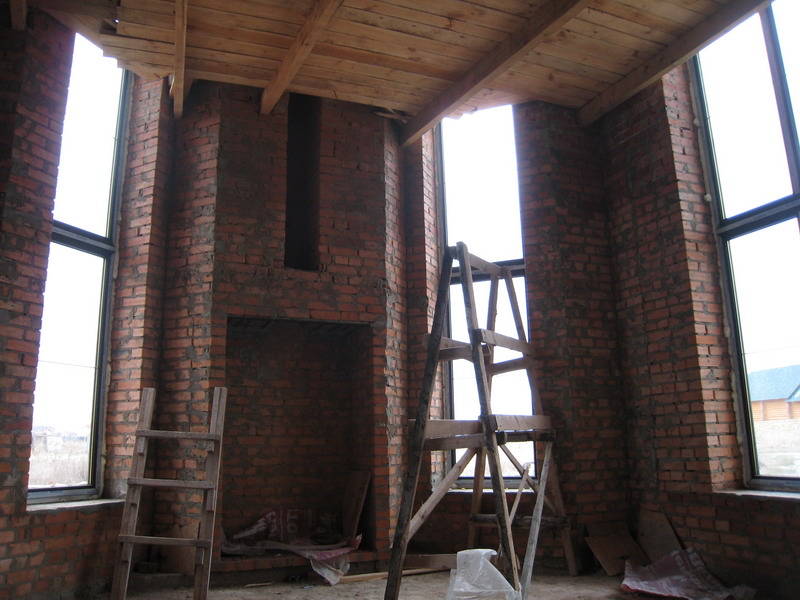

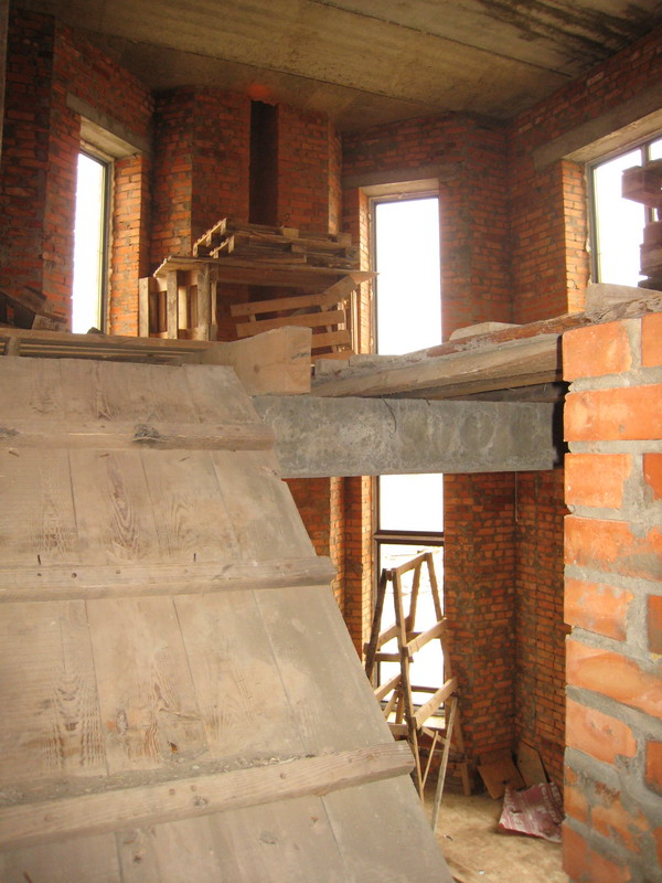

Это гостинная с камином, второй свет пока перекрыт деревянными лагами для удобства работы, потолки будут 6,6м, высота окон 6м
на второй фотке лучше виден второй свет, деревяха - временная лестница

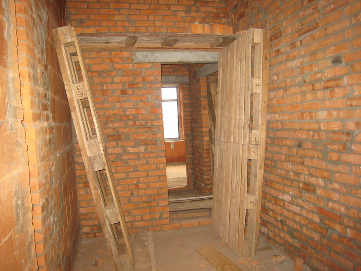

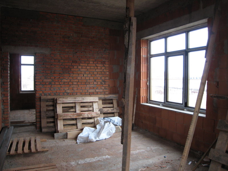

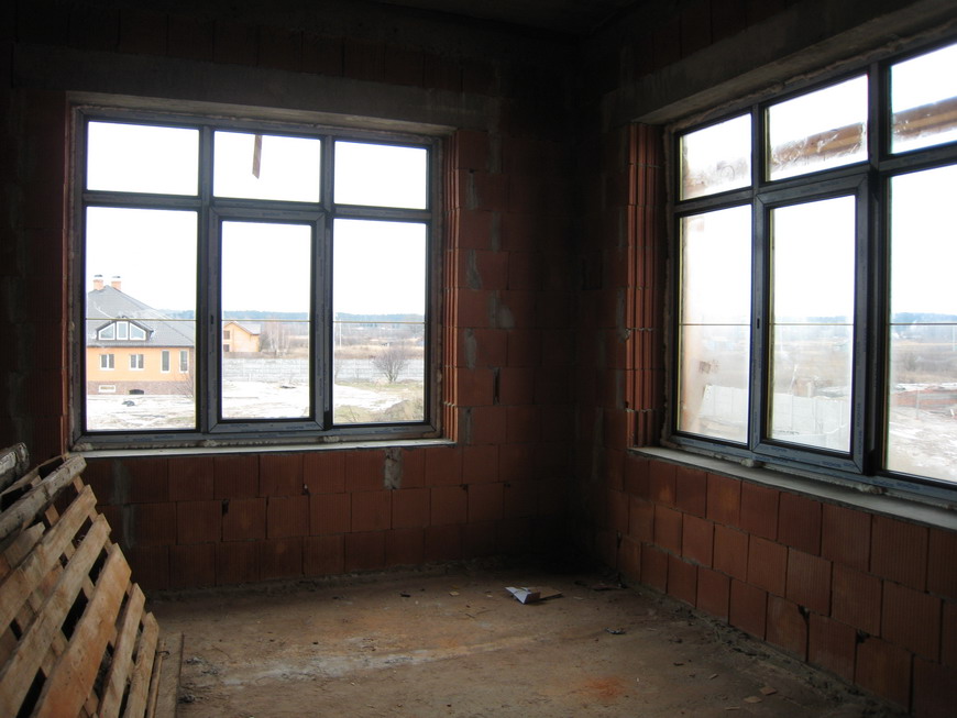

Первая фотография - спальня 2го этажа, из нее выход в сан.узел.

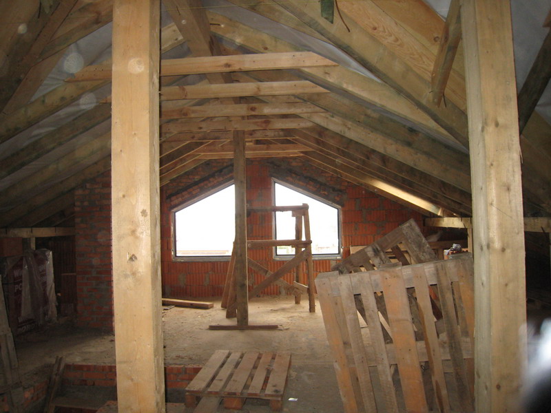

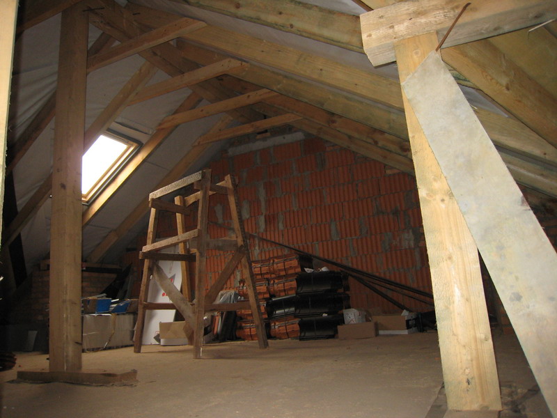

Затем гардеробная, вторая спальня 2го этажа (аналогичная есть и на первом) и две фотки мансардного этажа, крыша пока без утепления и подшивки

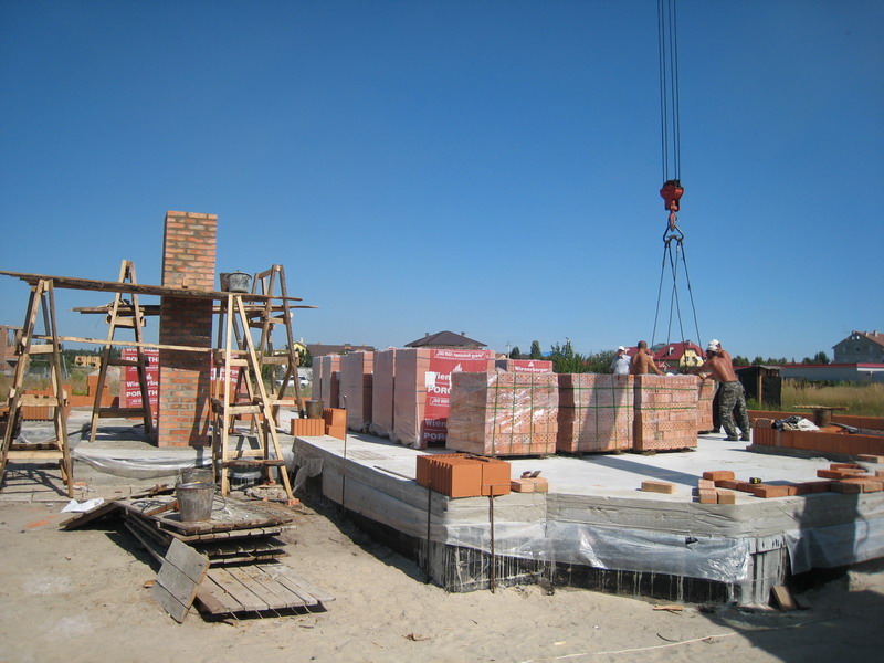

Что касается пола - сначала на утрамбованный машинным способом и пролитый слой песка, а затем щебня, была залита цементная стяжка, 20-30мм, затем была уложена по всей площади, включая стены, 14я арматура, сеткой с ячейкой 20*20см, после чего залит слой бетона 120мм.
Перед началом кладки стен по периметру несущих стен была залита "нулевая стяжка" высотой 100мм, шириной 500мм.
Прилагаю фотку, на ней видна эта стяжка под стены, залитая поверх чернового пола
Высота головокружительная! Камин планируете классический или с закрытой топкой?
А зачем необходима стяжка под стены ?
Так как техническая заливка пола не идеально ровная, то стяжка под стены - выводится на ноль, дабы кладка, в дальнейшем, была ровной
С большой закрытой топкой :) Edilkamin cristal 90
Хотим монтировать сами но возникает вопрос о том, нужно ли его теплоизолировать от этой ниши в кладке....
