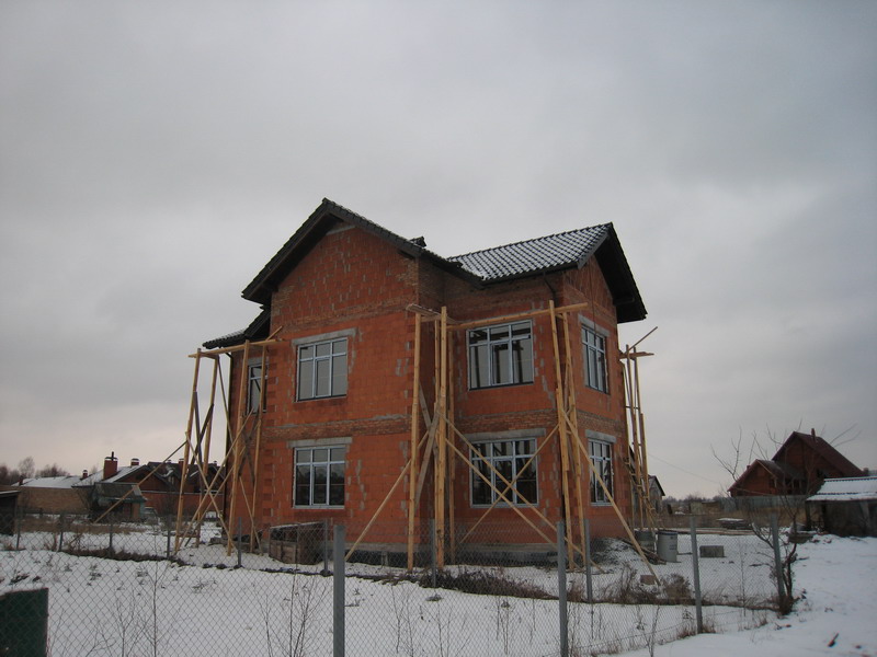

Постараюсь завтра выложить фотки домика с окошками.
Профиль шуко, коричневый в массе с ламинацией. Установкой и качеством пока довольны.

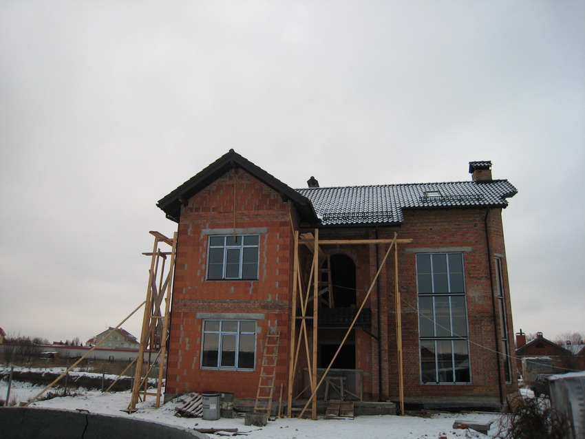

Свежие фотки домика, окна пока в пленке
Окно большое просто супер:) А есть фотки изнутри? Как реализовали разрыв в армопоясе ( его я так понимаю делали из кирпича) для этих окон?

Там, где окошище - второй свет.
Армопояс закрыт кирпичем, реализовать его из поротерма было сложнее...
Фундамент шириной 500, монолитный, армированный с подушкой.
Фотки изнутри будут после выходных :)

Эт я поняла, вопрос возник, тк здесь на форуме была ветка о таких окнах (только для лестничной клетки) и все, кто оставил отзывы побоялись делать разрыв в армопоясе...

А мы не побоялись :D
Да и никто не говорил нам, что это может стать проблемой, ни архитектор, ни строители.... Стены у этого окна кирпичные, шириной 500, армированные...
